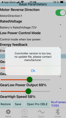

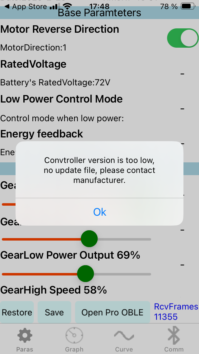

Hallo liebe Community,
Ich musste mein Hinterrad (Motorrad: E Odin von Dayi Motor e-Odin) tauschen und bei dem Neuen ist nun die Fahrrichtung vertauscht. Ich wollte dies dann über die App ändern, jedoch tritt beim Speichern der Änderung immer ein Fehler auf. „ Controller version is too low, no update file, please contact manufacturer.“ Hat jemand eine Idee wie man das Problem beheben kann?

Die Motorphasen anders anschließen.

Ich gehe mal davon aus das du mit der neuen Software 2.6.x unterwegs bist.
Da hilft nur Fardriver mit Angabe der Controllernummern anschreiben.
Hat in meinem Fall 3 Jahre alter ND721800 aber nicht geholfen.
Du kannst eine ätere Version der Software runter laden, die meckert aber dann immer das sie alt ist

Servus Thomas, benutze die App Version 2.2.4 und stelle das Datum auf dem Handy zurück auf z.B. 2020.
Dann sollte es funktionieren.
