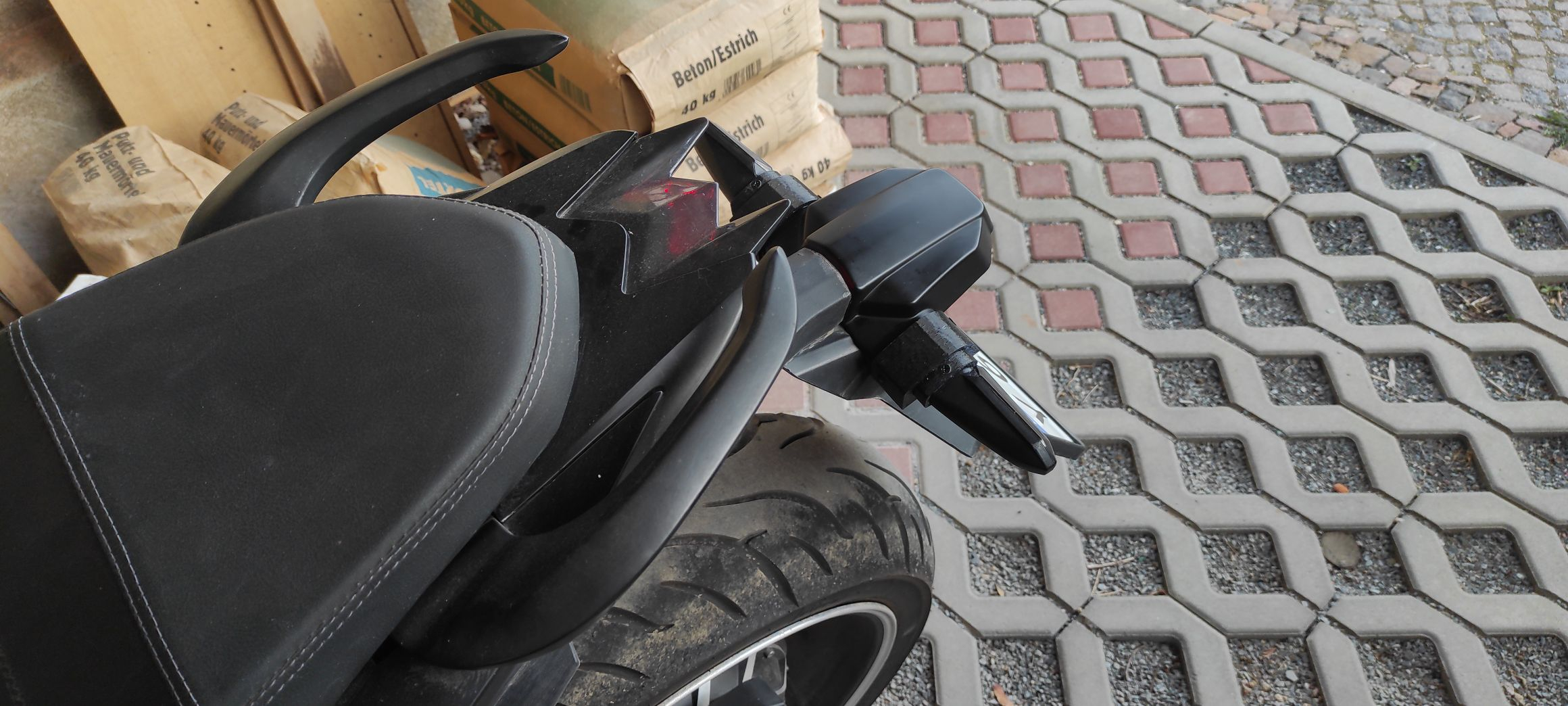

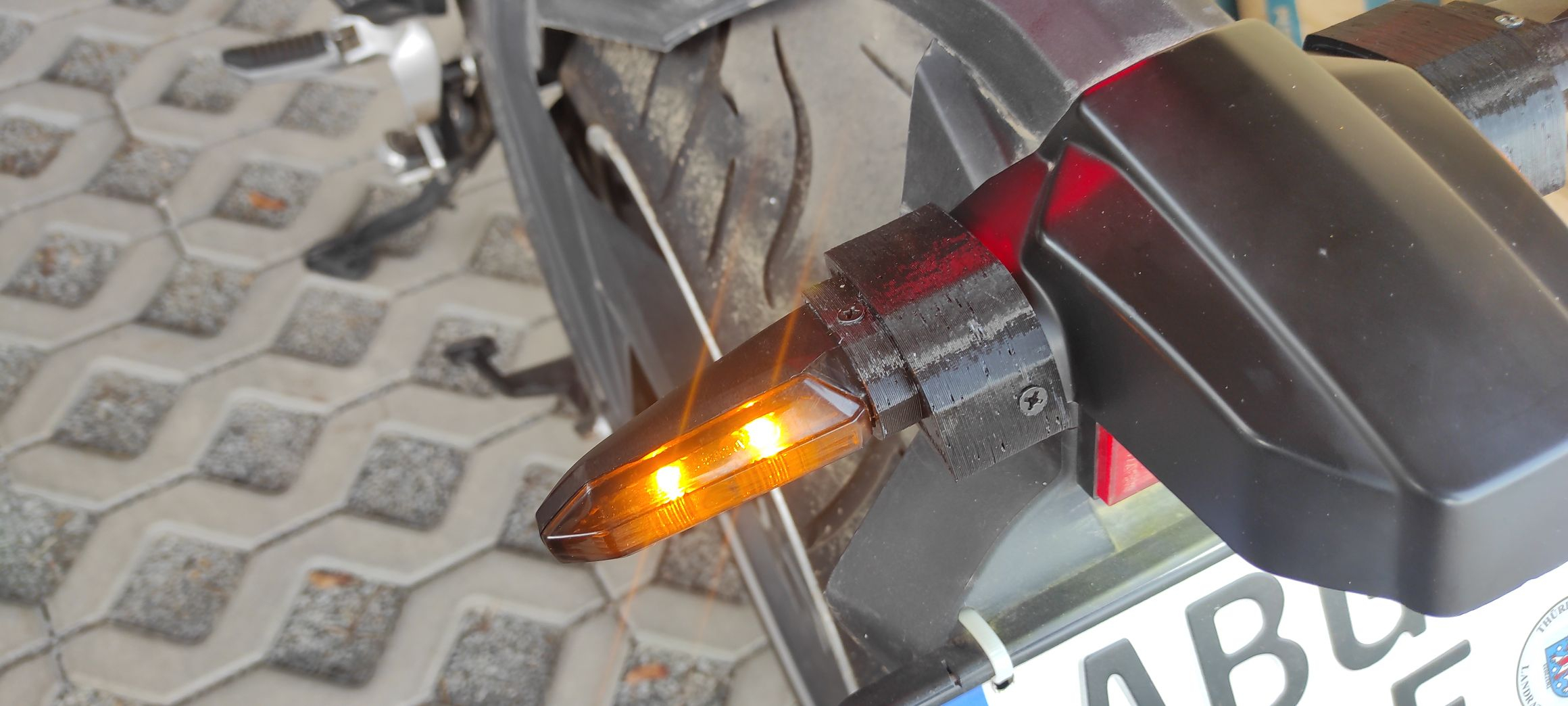

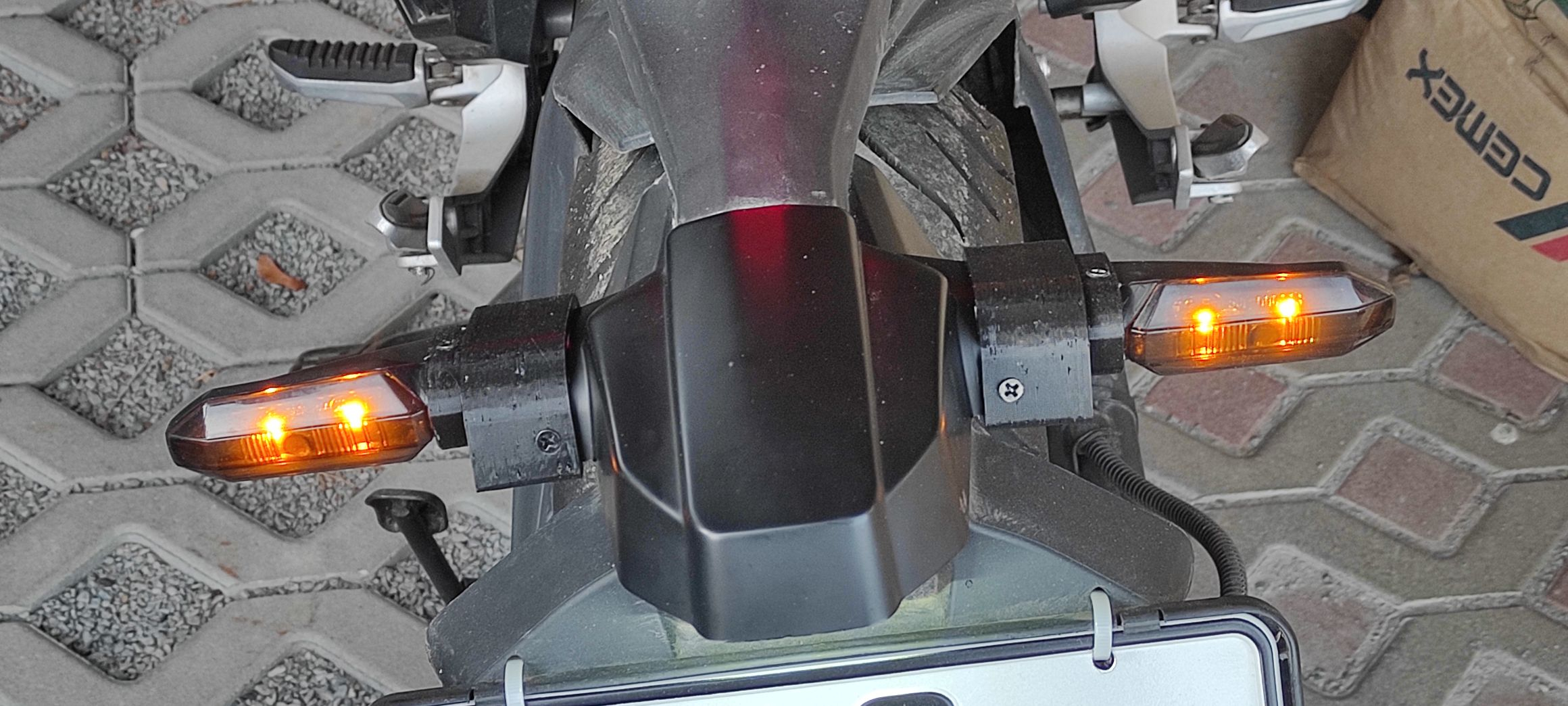

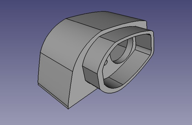

Für alle die unter den bröseligen Blinkeraufnahmen leiden habe ich eine Hülse entworfen welche eine weit stabilere Aufnahme bildet. Als Freecad Datei (.bin in .zip bitte umbenennen). Die Teile wurden mit Silikon eingeklebt und mit jeweils 2 Madenschrauben (PC Lüfter) fixiert.
