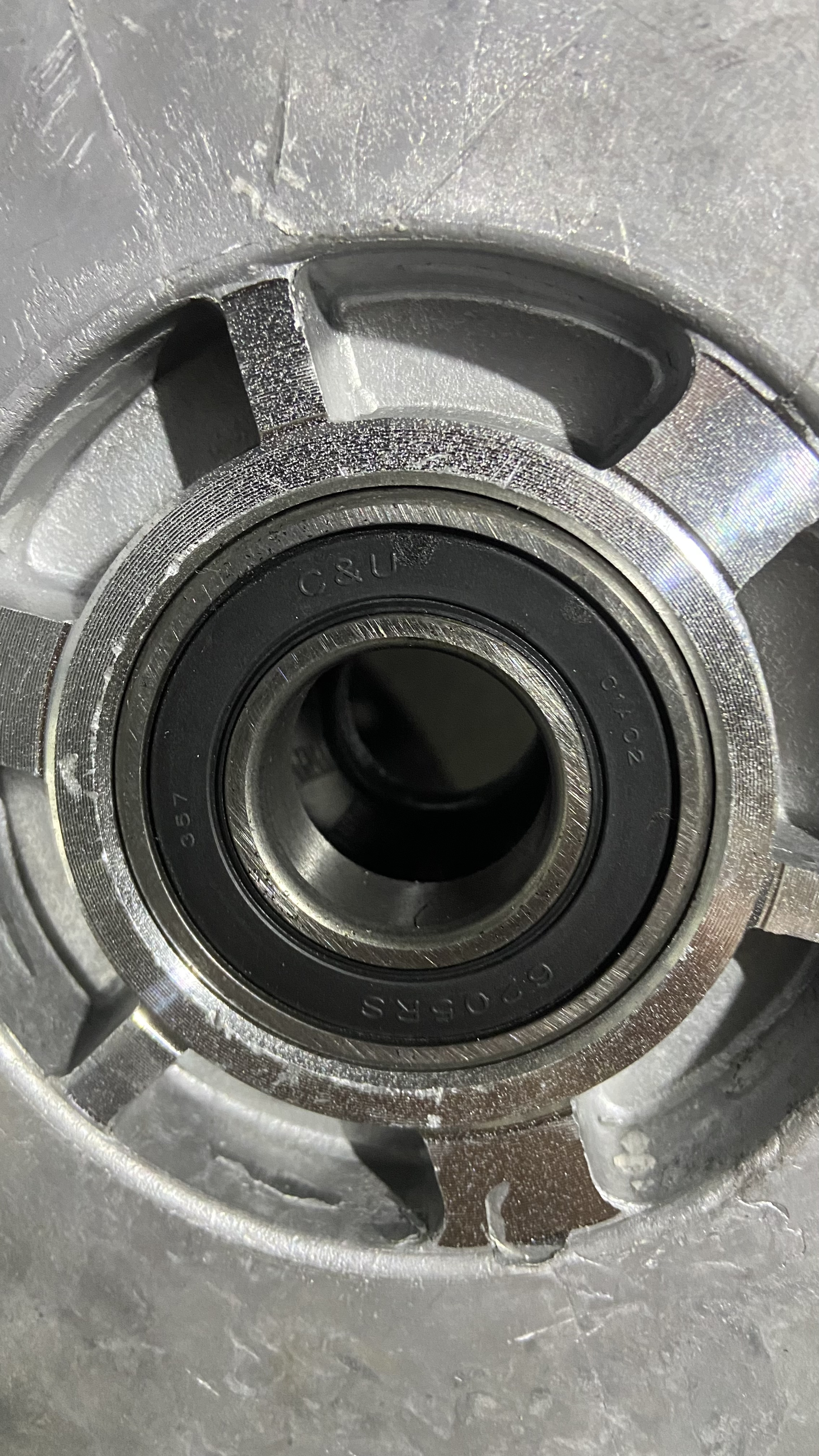

Sind die denn einfach tauschbar? Ich dachte die sind in das ALU Gehäuse eingepresst.
- jeff-jordan
- Beiträge: 1206
- PLZ: 6...
Re: E-Odin Motor
Ja, aber die sollten sich mit so einem Lagerabzieher + Gleithammer (in der Werkstattsprache: Wixxer
Mit sowas habe ich die China-Lager im Vorderrad meines Classico-LI's gegen ordentliche SKF-Lager ausgetauscht.

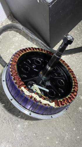

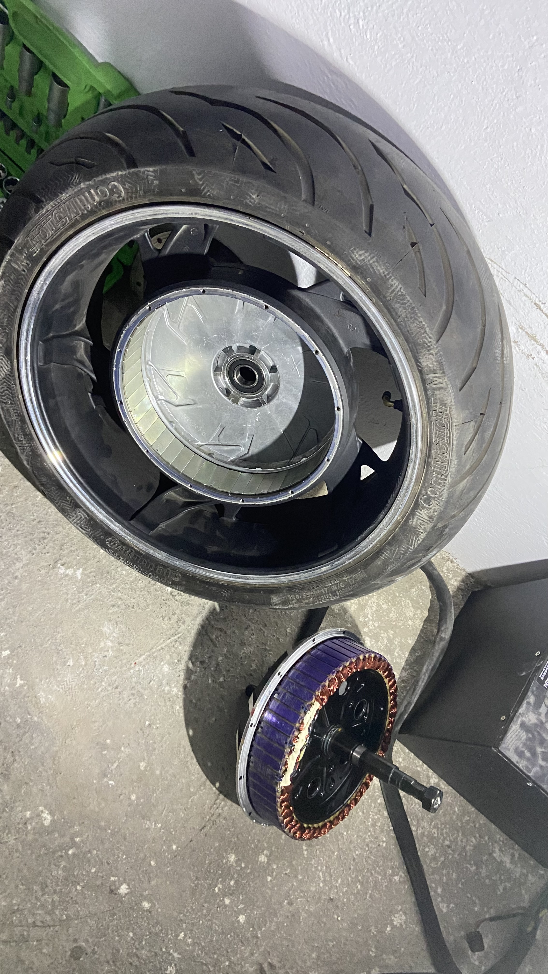

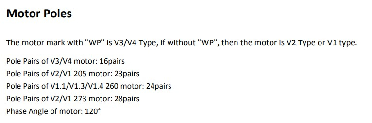

Btw. Als Info zu unserem Motor: Er hat 24 Polpaare.... weshalb man auch die vom Controller auslesbaren RPM-Daten durch den Faktor 6 teilen muss um auf die tatsächliche Drehzahl zu kommen. Anmerkung: unser Fardriver behandelt den Motor als 4-Polpaar Motor.

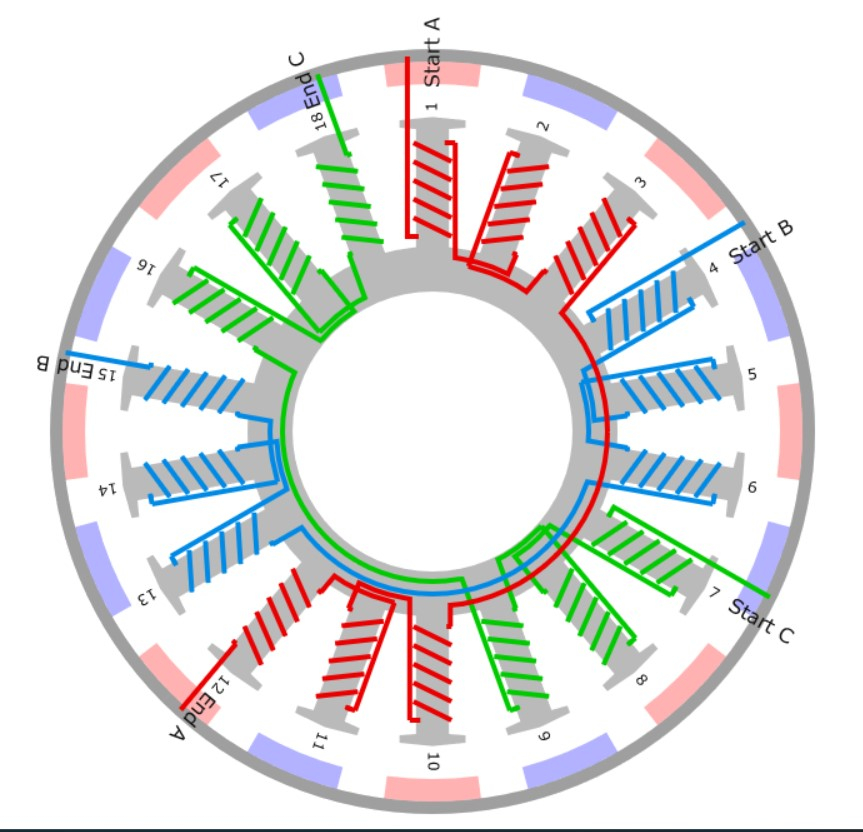

Ich hoffe Du hast die 24 PP nachgezählt.

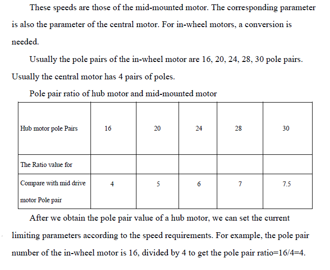

Ich hätte jetzt die Fahrdriver-Anleitung so verstanden, dass 16 Polpaare durch 4 geteilt werden müssen, um auf 4 (für einen Mittelmotor) für den Fardriver zu kommen.
Und auch, dass der große QS-Motor ein 16/36er ist: (Aber ich habe den Motor ja nicht, um die Zahl 16 Polpare oder 24 Polpaare real überprüfen zu können)

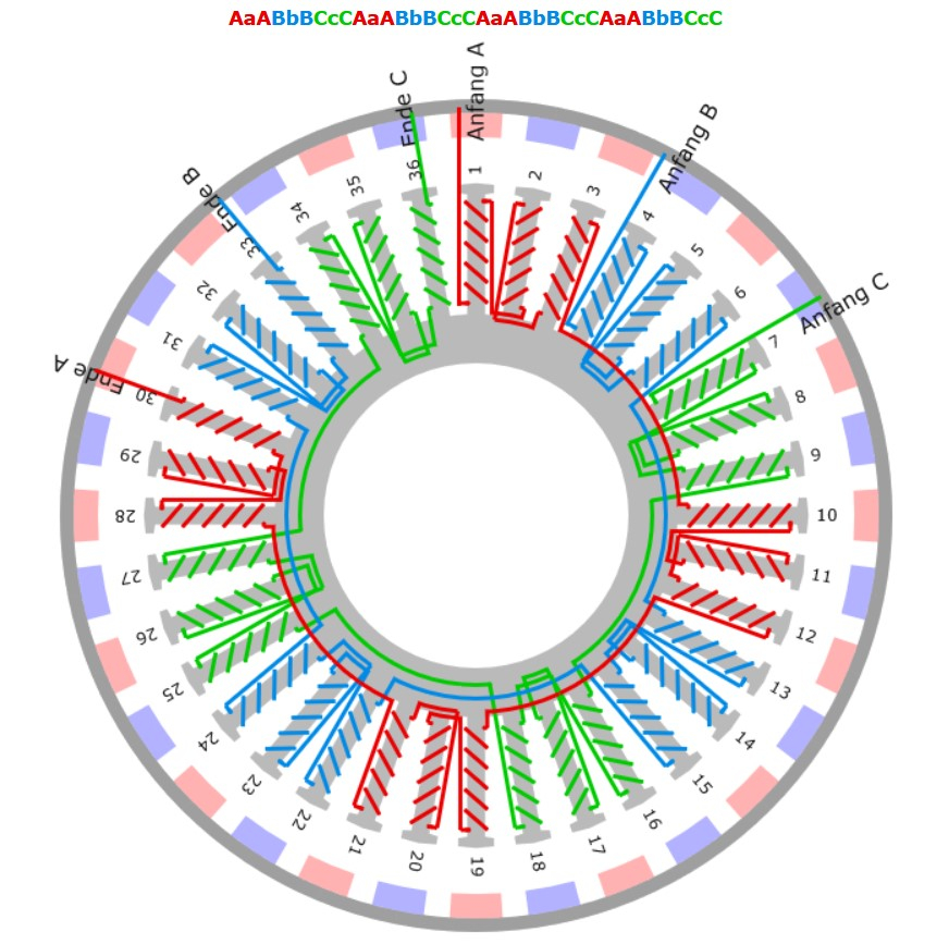

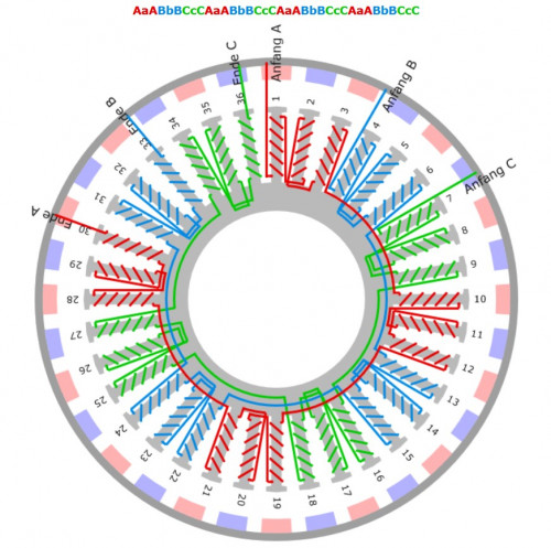

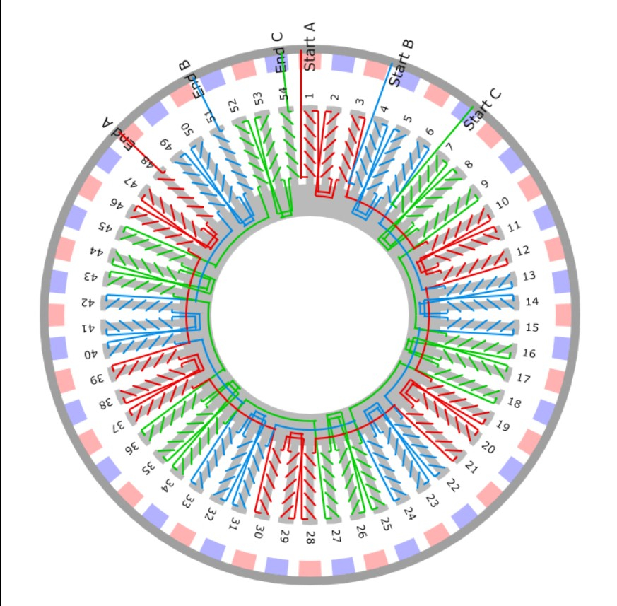

24 Pol-Paare bei 54 Slots würde so aussehen: VG

Im Manual steht das mit den 16 Polpaaren nur als BEISPIEL:
Als Alternative zum Motor aufschrauben und nachzählen kann man den Faktor, und somit die Anzahl der Polpaare, anhand der Geschwindigkeit jedoch eindeutig identifizieren:
Fährt die E-Odin 73 km/h, zeigt die MotorNet App (welche die Controller-Daten ausliest) 3845 RPM (@4-Pole pair Motor) an.
Teilt man die 3845 durch den Faktor 6 kommt man auf ca. 641 echte RPM... oder 38450 Umdrehungen pro Stunde.
In dieser Zeit rollt der 17" 180/55er Reifen 38450 * 1,903m = 73.17 km ab.
Wir haben also zwischen Controller-RPM (auf Mittelmotor-Basis) und den tatsächlichen RPM des Hinterrades ein Verhältnis von 6:1 (oder 24:4).

mag sein, dass das bei den von dir vorgenommenen Einstellungen in App und im Controller der ODIN jetzt so hin kommt. Aber wenn QS Motor LTD, als Motorhersteller da 16 Pol-Paare (32 Magnete) angibt, bin ich noch nicht überzeugt, dass bei einem neuen 273er-WP-Motor-(V3, V4) tatsächlich 24 Paare drin sein sollen. Nach der alten V1-Version und lediglich 260mm Stator sieht der Motor jedenfalls nicht aus. PS: Die im Controller hinterlegten Einstellungen sollen ja den angezeigten RPM-Wert so verändern, dass die Anzeige irgend wann mal stimmt,

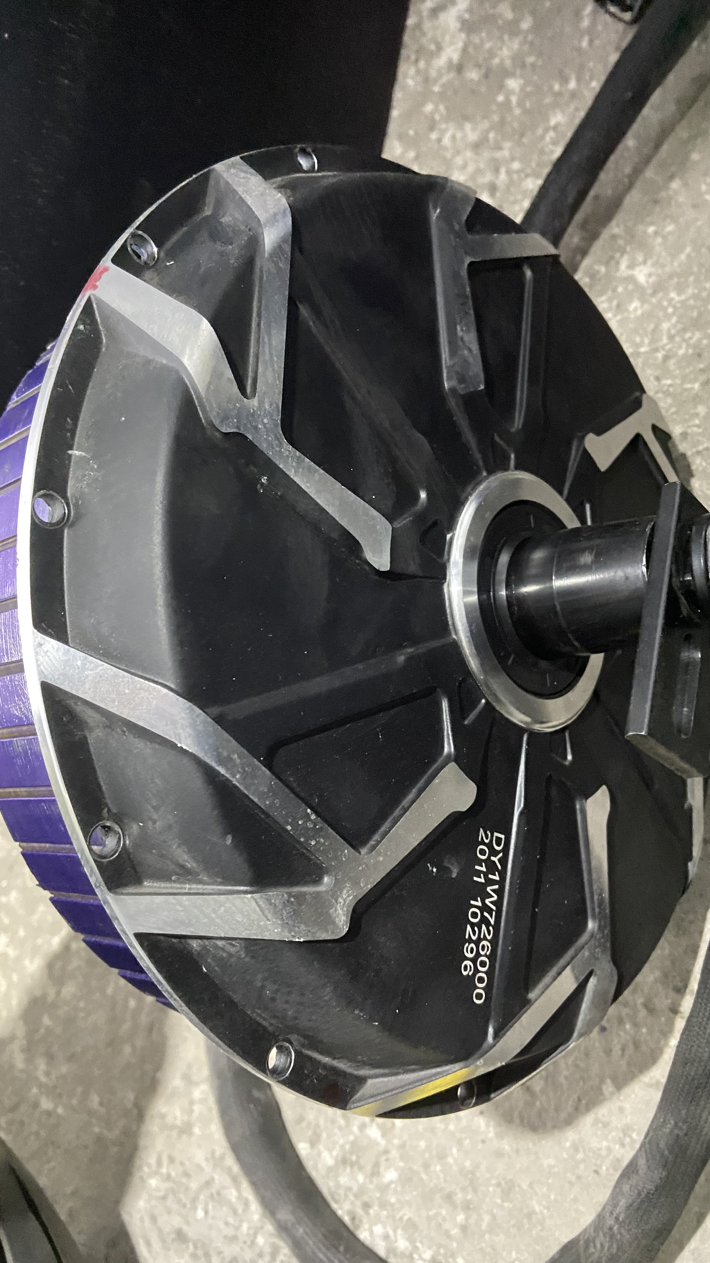

Wir diskutieren hier über den QS-Motor des Typs DY1W726000, der in den E-Odin Modellen (zumindest denen mit 6kW) serienmäßig verbaut ist, zu dem QS rein gar nichts angibt und zu dem man auch von DAYI keine verbindlichen, technischen Details benannt bekommt.didithekid hat geschrieben: ↑Mo 1. Aug 2022, 07:04... Aber wenn QS Motor LTD, als Motorhersteller da 16 Pol-Paare (32 Magnete) angibt...
Hier geht es NICHT um die Modelle, die man via alibaba.com von QS unter "273" angeboten bekommt, die sind zwar von den Leistungsdaten z.T. ähnlich, aber unterscheiden sich von "unserem" Motor doch.

Ist in deiner ODIN nicht dieser Motor (natürlich mit einer größeren Felge) drin?
Könnte dann auch ein kleinerer QS 260mm sein, aber der hätte in dem Fall lediglich 5.000 Watt Nennleistung und 10kW peak.
Mit elektrisch 6.000 Watt und mechanisch echten 5.000 Watt kann das aber hinkommen, so wie die Chinesen eben rechnen.
https://www.qsmotor.com/product/12inch- ... ter-motor/
Vor einigen Jahren wurden bei QS die 260er-Motoren (der Exportversionen V3/V4) allerdings auch von 24 auf 16 Pol-Paare umgestellt.
Ob der Lagerbestand noch so groß war?
Jedenfalls scheint es die Ur-version V1 auch noch zu geben:https://www.qsmotor.com/product/12inch-hub-motor/
und das wäre dann eine Version mit 24 Pol-Paaren.
