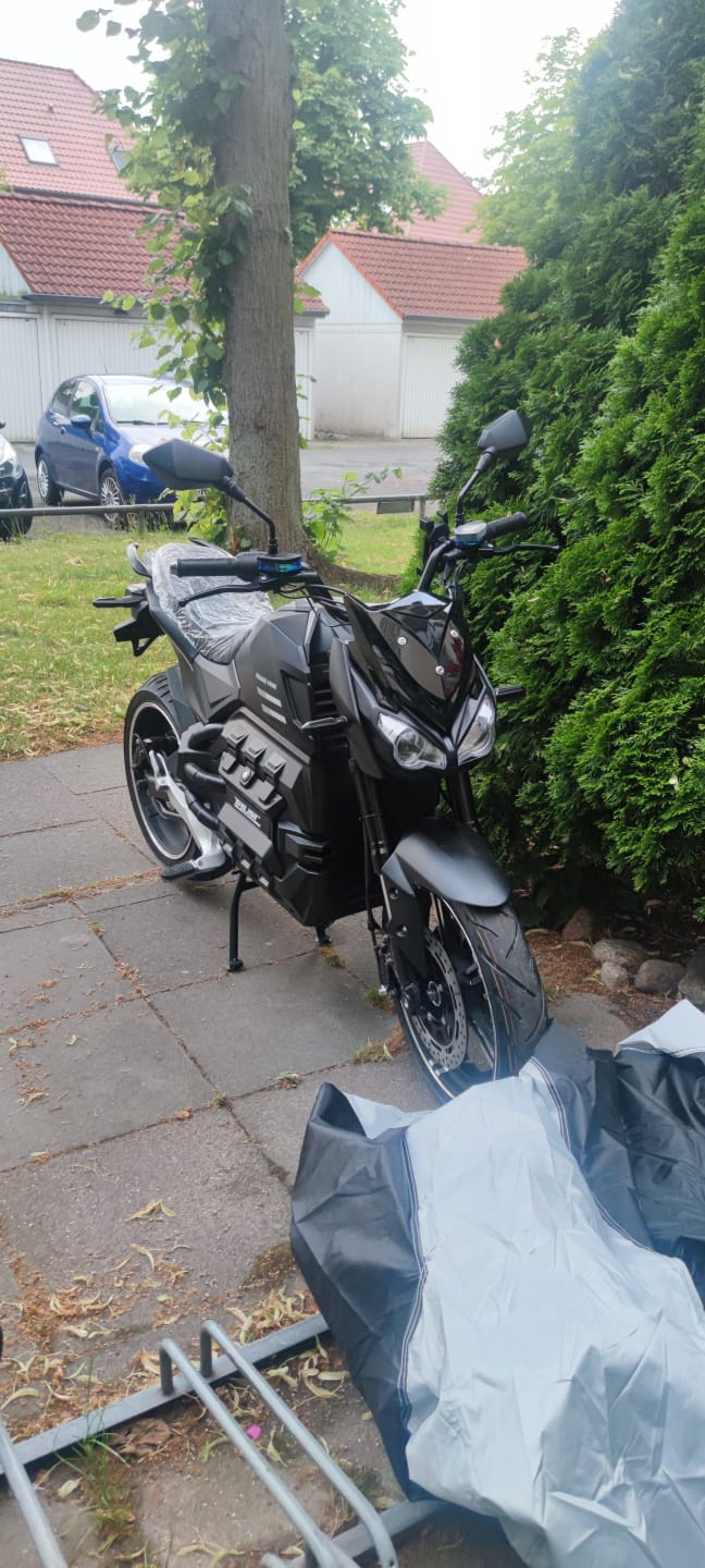

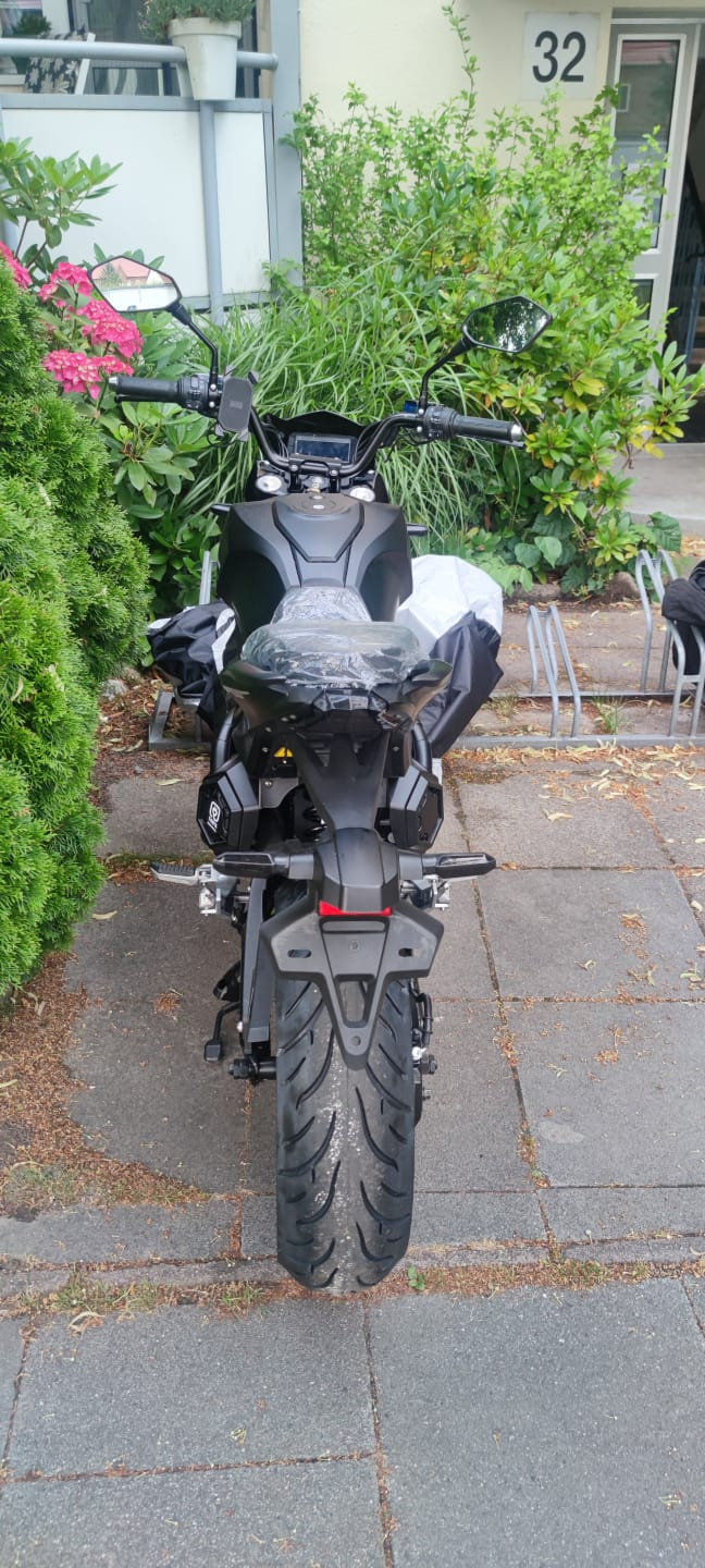

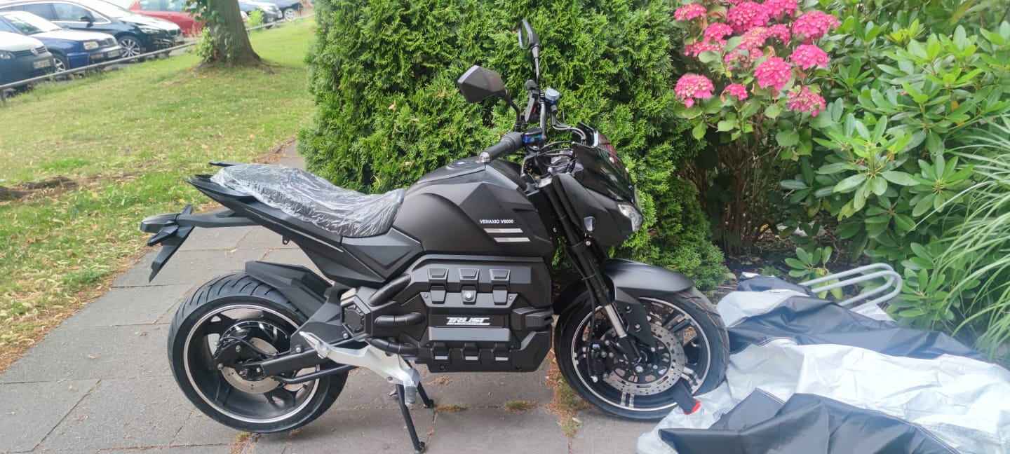

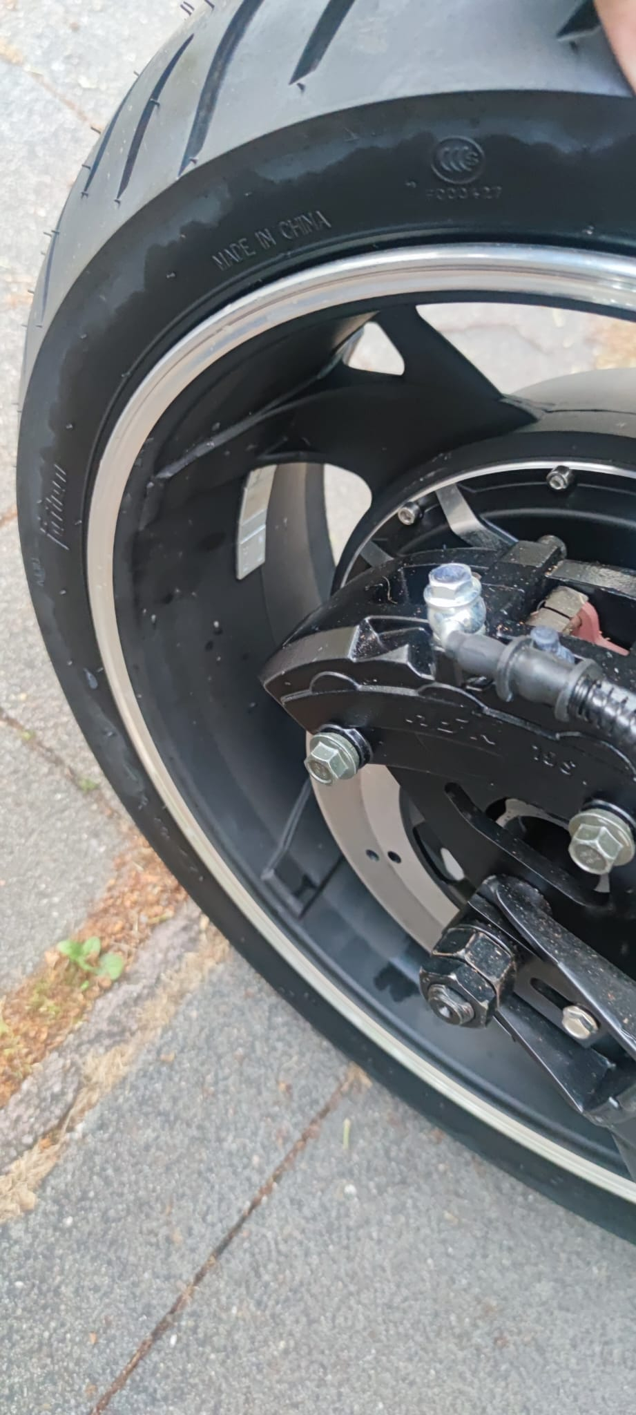

Hier ein paar Bilder von der in E Odin in Schwarz.
2 Es sind sogar Wuchtgewichte auf der Felge drauf was mich sehr wunder.

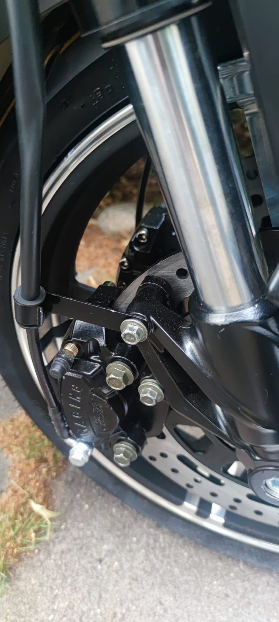

3 Es sieht so aus als ob die Bremssattel andre sind als in der Standard Version.
Leider hat heute die Behörde Versagt bei der Anmeldung da. Weil die das nicht können und die Person die sich damit auskennt nicht da war.

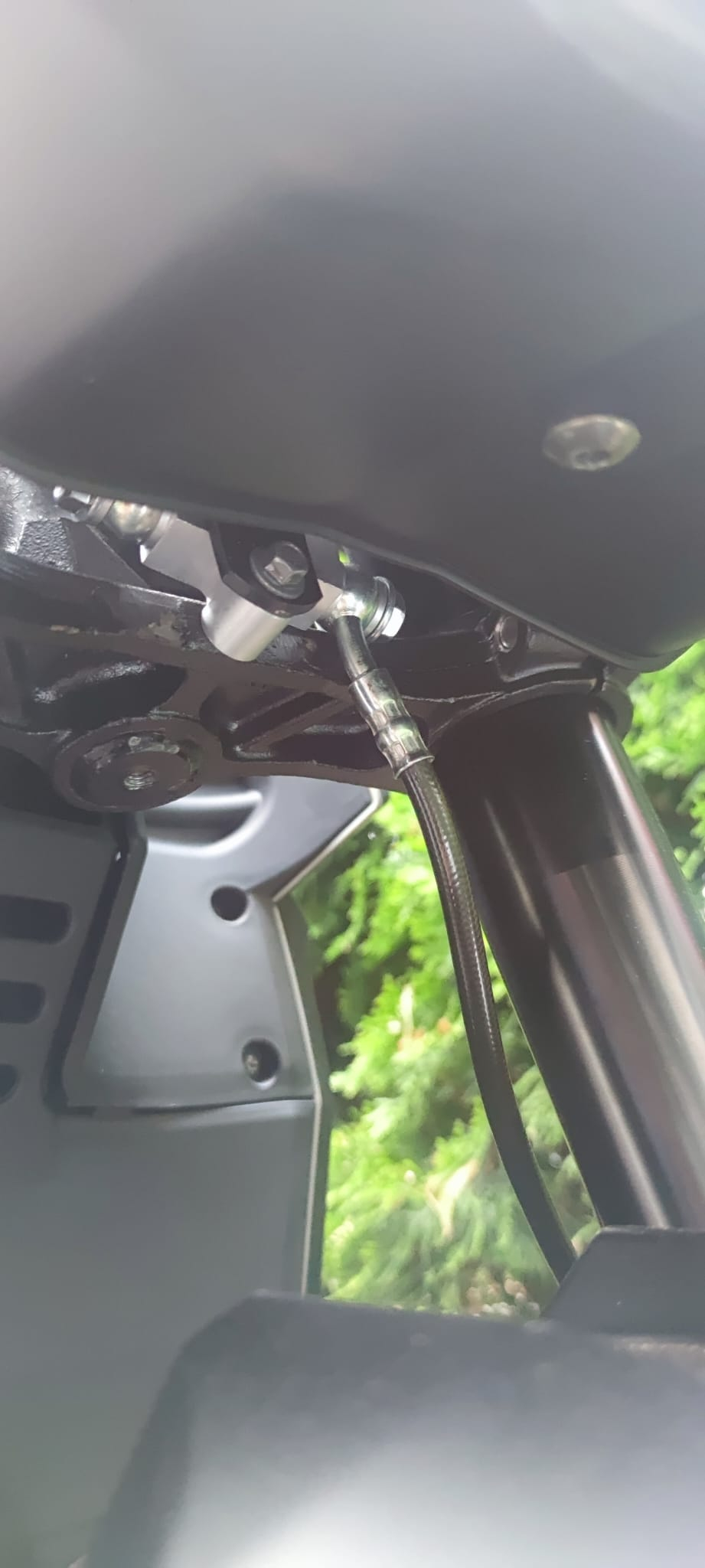

1 Was mir auf gefallen es es gibt ein Bremskraftverteiler Vorder Linke und Hinterrad sind zusammen geschaltet.2 Es sind sogar Wuchtgewichte auf der Felge drauf was mich sehr wunder.

Interessant, Deine Bremsanlage sieht anders aus als bei meiner Z-Odin.
Du hast vorne eine vernünftige "Führung" und einen Schutzschlauch für die Bremsleitungen.
Außerdem hast Du andere Bremssättel.
Beim Anmelden: Denk' dran Dir ein E-Kennzeichen ausstellen zu lassen.

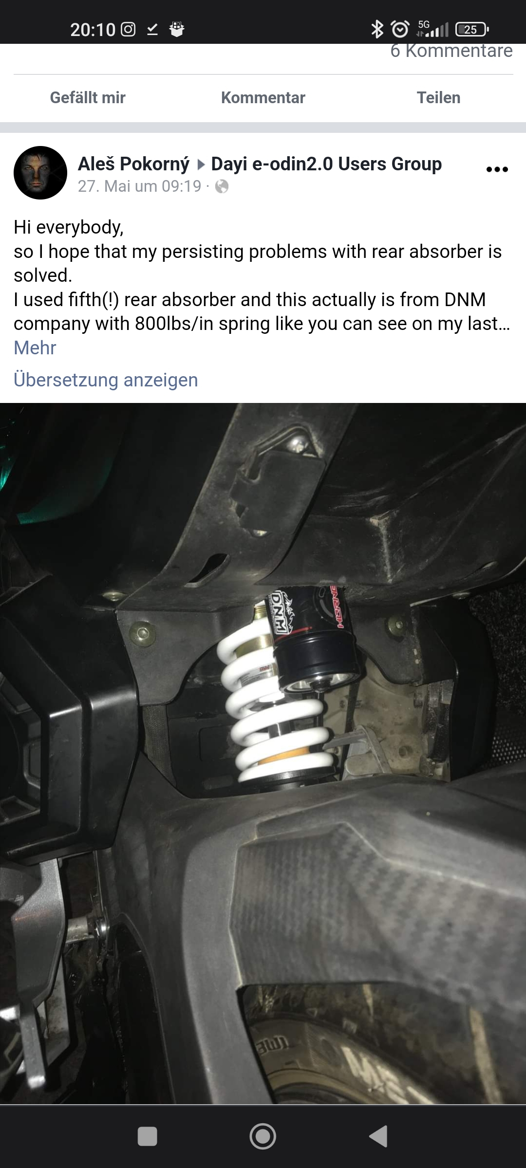

Hi bei 130ah Akku musst du mindestens 13 std Laden da es ja nur 10 A die Stunde schaft. Ohne Verluste. 100 kmh ist auch eingetragen mehr Schaft das Motorrad wohl mit unser mehr Gewicht nicht. Es gibt eine alternative zum Original Stoß Dämpfer hinten ist aber etwas mehr Aufwand da man ein zusatz Loch Ausschneiden muss.

Mit 100km/h kann ich leben. Besitze eh nur den B196. Ich meinte dass der Akku nach 100 km fast leer war, Enttäuschend. Bin immer noch am Laden. Die berühmten letzten 20 % brauchen wohl ihre Zeit. Laut Display ist der Bock voll. Habe mal dass Seitenteil aufgeschraubt, das mit dem Schlüssel, in der Hoffnung ein Typenschild o.ä. zu finden....Pustekuchen, morgen bastel ich wahrscheinlich mal den ganzen Plastikkram ab um nach einem Hinweis zu suchen. 100/130 AH? Werde morgen auch nochmals ne Tour machen. Vielleicht war sie nicht wirklich voll geladen. Danke für den Fahrwerktipp.
