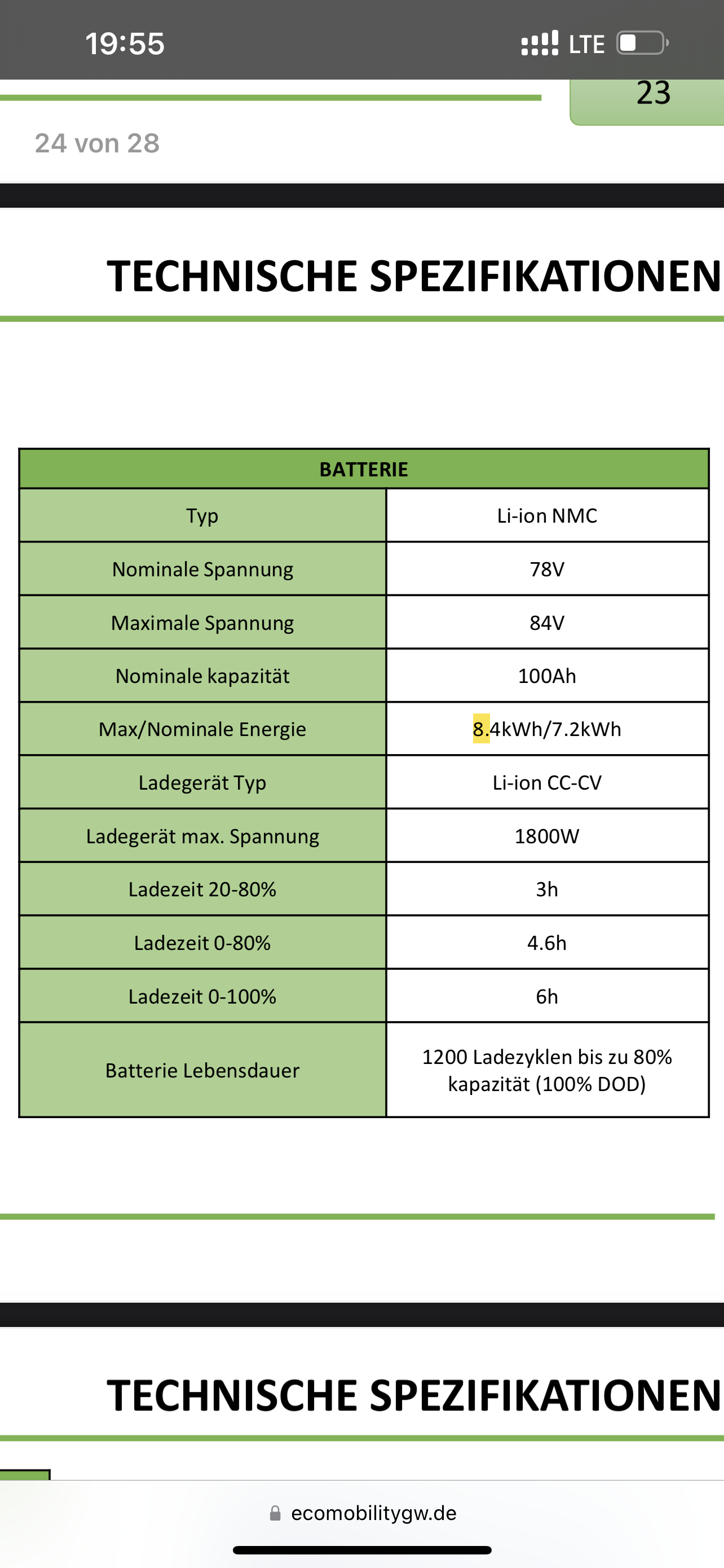

Dieser hat laut Datenblatt (siehe Anhang) 8,4kWh und wird somit nie voll aufgeladen, sodass hier mit einer deutlich höheren Lebensdauer gerechnet werden.

Die nominelle Netto-Kapazität des 100Ah Akkus beim E-Odin ist 7.2kWh.
Ich weiß nicht, ob überhaupt schon eine 130Ah Version ausgeliefert wurde (versprochen wurde da hingegen jede Menge).
Da der Akku, dank des BMS, nie in den kritischen Bereich entladen wird (das BMS sorgt dafür, dass die Spannung je Zellen-Strang nicht unter 3.3V fällt), liegt die Brutto-Kapazität des Akkus höher. Die 8.4kWh könnten da gut hinkommen.
D.h. auch beim E-Odin wird dafür gesorgt, dass der Akku geschont wird.
Die Angaben von ecomobilitygw.de sind aber trotzdem Grütze.
1. passt die "nominelle" Spannung und die "maximale" Spannung bei LiIon-NMC Akkus nicht zusammen. Das muss daher 72V & 84V heißen.
2. Ist eine Ladegerät max. Spannung Angabe in Watt Blödsinn. Eine elektrische Spannung wird immer in Volt angegeben. Wahrscheinlich ist mit den 1800W die max. Leistungsaufnahme gemeint.... was den Rückschluss darauf zulässt, dass das Ladegerät höchstwahrscheinlich 20 Ampere liefert.

Das die Angaben "Grütze" sind ist mir klar.
Die Angaben sind jedoch wahrscheinlich aufgrund einer fehlerhaften Übersetzung nicht korrekt.
Mir geht es darum, ob es für die Odin offizielle Angaben zur Netto- und Bruttokapazität gibt.

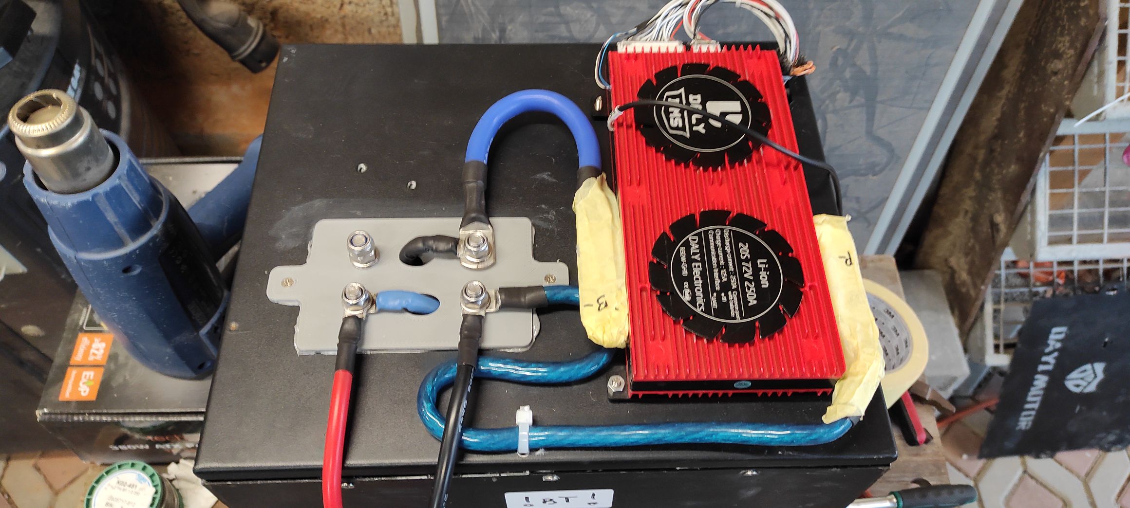

BMS Tausch gegen ein hochwertiges Gerät wer von Anfang an die beste Option. Ein besser wie der eine Kollege hier im Forum schon verbaut hat mit Bluetooth wer besser da man auch alle Werte noch mal abfragen kann. So Wie etwas in diese Richtung https://www.ebay.de/itm/165500139638?ha ... SwKiJiR225 oder Besser von der Marke mit Aktiv Lüfter.

Re: Nettokapazität Akku
Ja, genau das habe ich hier verbaut, obwohl ein 150a auch reichen würde. Habs aber gebraucht aus Deutschland für 200€ bekommen.
Hat bluetooth, aber mitlerweile habe ich mich direkt an das UART gehangen um das ganze abseits der Android APP zu nutzen.
Kapazitätsanzeige funktioniert gut.

Wie sieht aus mit dem Strom Fluss ? Besser als mit dem Original?
Da die Kabel IM Akku massiv unterdimensioniert sind hab ich das BMS auf 150a limitiert. Kabel sind nur 13qmm

@gdv-it: Ich hatte die Frage schonmal gestellt (aber keine Antwort erhalten): Auf welche Zellenspannung hast Du das BMS von Deinem Dali 250A programmiert?
