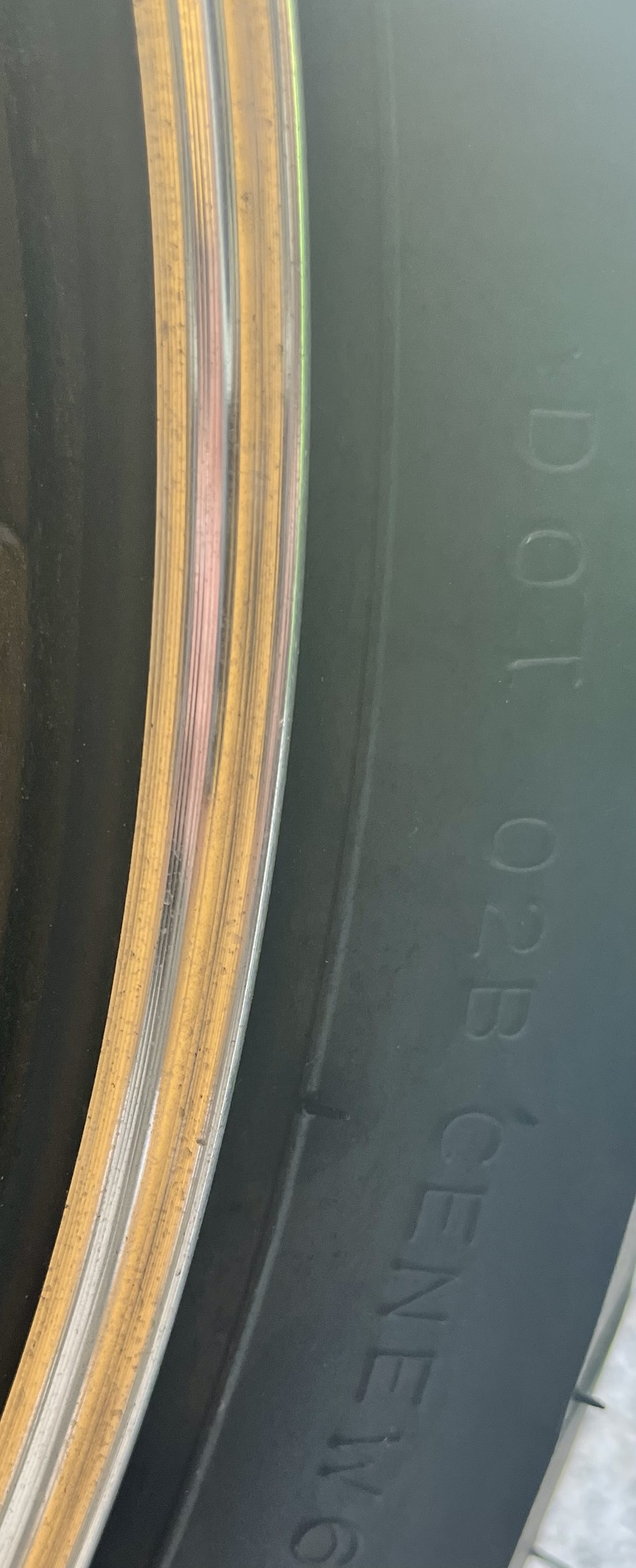

Ich hab mal auf meine Reifen geschaut da steht DOT 02B das B irritiert mich müsste da nicht 21 für 2021 stehen ?

Dahinter müsste noch mehr stehen, die dot Angaben sind leider nicht überall gleich sinnvoll hinterlegt.
Hab für ein anderes Gefährt Reifen über aliexpress gekauft, 5121 trotz Versand aus Fernost.

Es sollte noch eine zweite DOT Beschriftung drauf sein mit dem Herstelldatum. Die haben gern zweierlei Sachen auf den Reifen stehen

ich habe beide Feiben Reifen auf beiden Flanken genau abgesucht.
Der 4 stellige Zahlencode (z.B. 0821) fehlt.
Bei den neuen Reifen ist der Zahlencode vorhanden.

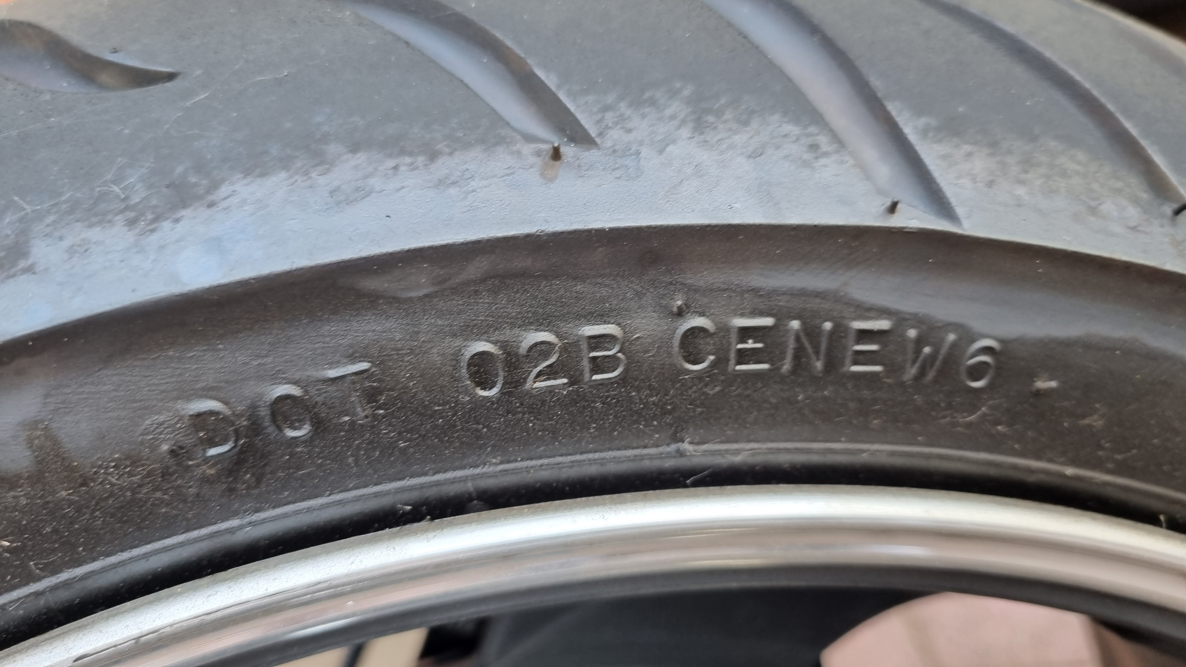

"02B" ist ja der neue, 3-stellige DOT-Code für den Hersteller. 02B = SUZHOU CHENXIN TIRE CO., LTD. Wujiang, JIANGSU CHINA.

Gerade auch mal nur den Hinterreifen begutachtet,
hat schon jemand beide Reifen wechseln lassen?
PREIS?
Ich schätze mal komplett mit Montage 300€
Es reist einfach nicht ab.
Meiner Meinung nach ist das Strafbar!
