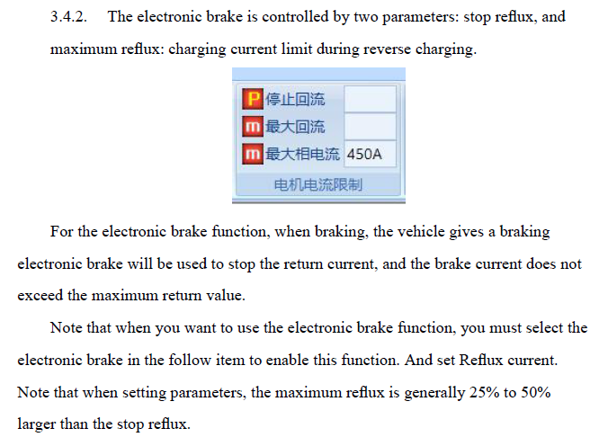

Ich habe bei mir jetzt mal den Parameter auf "Follow = EABS when brake" eingestellt.
Die beiden Current-Parameter habe ich mit StopBackCurr = 7A und MaxBackCurr = 10A konfiguriert.
Hier mal der Auszug zu dem Thema aus dem Fardriver-Manual:
Der Test auf dem Montageständer zeigt auch tatsächlich, dass das Hinterrad dann merklich abbremst, sobald man die Vorderradbremse betätigt. Das Rad kommt viel schneller zum stehen als wenn man nur den Gasgriff loslässt.

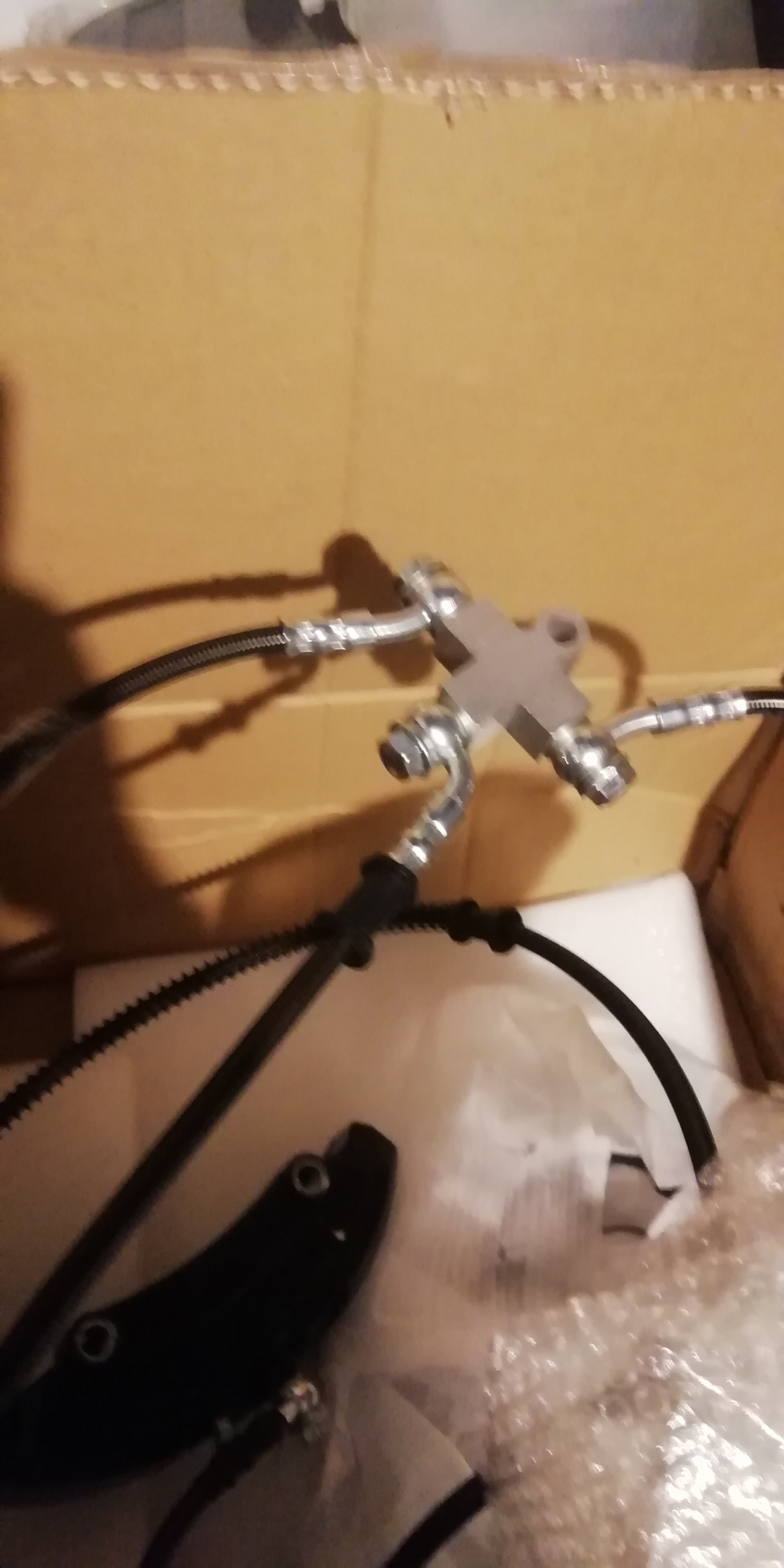

Ja, das Motorrad verhält sich dann tatsächlich so.didithekid hat geschrieben: ↑Do 9. Jun 2022, 14:24...
Frage an jeff-jordan: Ist das denn tatsächlich so, dass es (ohne Aktivierung EABS)
mit dem linken Bremshebel nur hinten bremst und mit dem rechten dann nur vorn?
Zwischen den beiden hydraulischen Bremskreisen für die beiden Vorderrad-Bremssättel und dem für's Hinterrad gibt es keine Verbindung.... zumindest hab' ich da noch nix in dem Bike, das mir geliefert wurde, finden können
Daher vermute ich mittlerweile, dass für die E-Odin alleine schon die Tatsache das vorne zwei Bremssysteme existieren, die bzgl. Verschleiß und Witterungseinflüssen eine gewisse zusätzliche Sicherheit bereitstellen, für die Zulassungsbehörde hinreichend war um dem Bike ein Combined Breaking System zu attestieren.

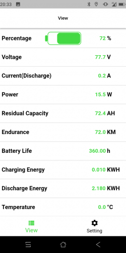

So, mal ein kurzer Fahrbericht mit EABS (when brake valid):
Hinsichtlich des Fahrverhaltens merkt man davon garnichts.
Ich habe extra auch mal auf nasser Strecke kräftiger gebremst, da kommt keinerlei Blockierungstendenz vom Hinterrad. Die Bremswirkung bei 10Ampere Rekuperationsstrom ist wahrscheinlich viel zu gering um das zu bemerken.
Aber immerhin lässt sich die Rekuperation nachweisen (siehe Screenshot von der App zu meinem BLE Coulo-Meter)
Ca. 0,5% der verbrauchten Energie kommen so mit meinen Einstellungen wieder in den Akku zurück.... das ist erwartungsgemäß nicht viel, kann aber den Unterschied zwischen "zur Ladesäule fahren" und "zur Ladesäule schieben" ausmachen
