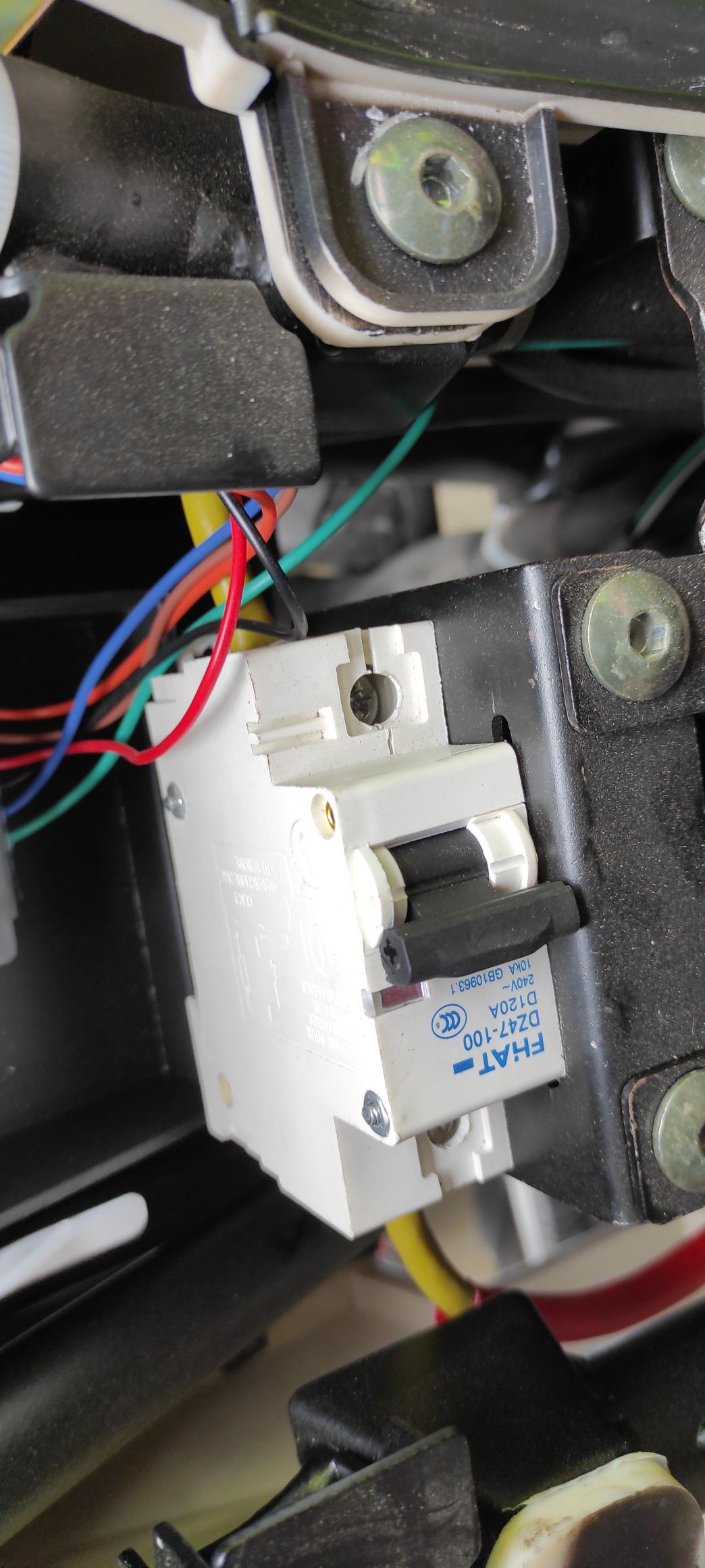

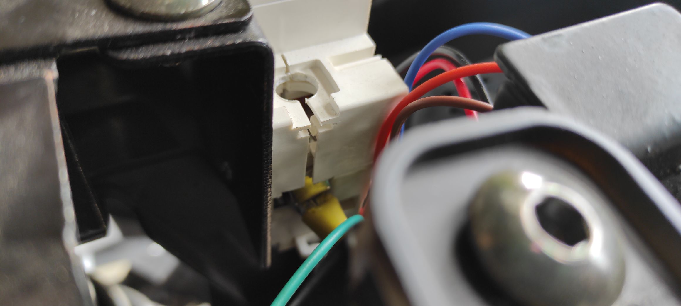

So, komme gerade aus der Werkstatt und bin ein wenig schockiert.
Controllerterminals waren in Ordnung, nix locker, nix verschmort. Die Batterie-Stahlbox ist der Brüller, die Schrauben schief und krumm reingewirtschaftet, Gewinde waren nirgends mehr zu erkennen. Wasserdicht ist das auch nix.
Aber das geilste ist die Montage des Leitungsschutzschalters unterm Sitz.
Das Terminal am Leitungsschutzschalters ist komplett verbogen. Das Kabel ist direkt beim anfassen raus gefallen.
Ein überbrücken löste aber leider nicht das eigentliche Problem, eventuell aber eine Ursache.
Meine Messungen per Multimeter ergaben einen Spannungseinbruch beim Beschleunigen von 84V auf 42V. Sowohl direkt an der Batterie sowie auch am Controller-Terminal.
Meiner Meinung ist das zu viel, daher vermute ich einen defekten Akku der dann die UnderVoltage Protection im Controller auslöst.
Hat jemand vergleichbare Voltage-Drop-Messungen um das zu bestätigen?
Theorie: Durch den erhöhten Übergangswiederstand oder Wackelkontakt am Leitungsschutzschalter flossen zu hohe Ströme bzw. durch eventuelle Verbindungsunterbrechung während der Fahrt entstanden zu hohe Induktions-Spannungen welche dann eventuell das BMS oder den Akku gekillt haben.
Mal gucken was die Kiste noch für Überraschungen bereit hällt.
