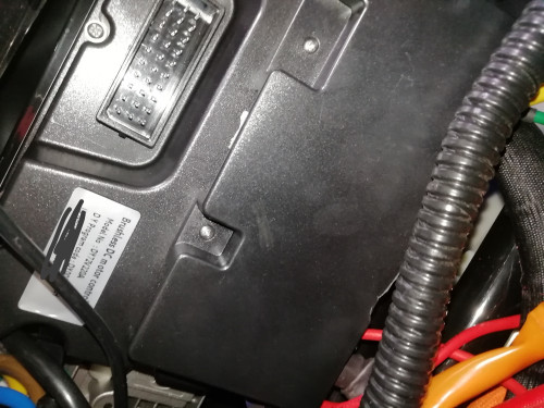

Mehr habe ich nicht wirklich:
E-Odin 3.0S 12/2022

Damit kann man wenig Anfangen. Bilder vom Rest oder vom Kühlkörper wären bei der Suche hilfreicher.

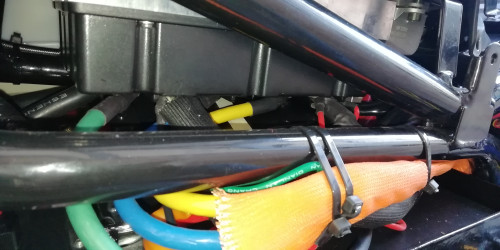

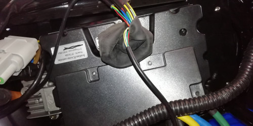

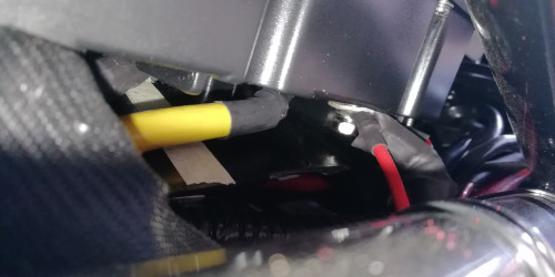

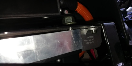

Das sind auch noch Bilder die ich mal von der Seite gemacht hatte, helfen bestimmt aber auch nicht weiter.
E-Odin 3.0S 12/2022
