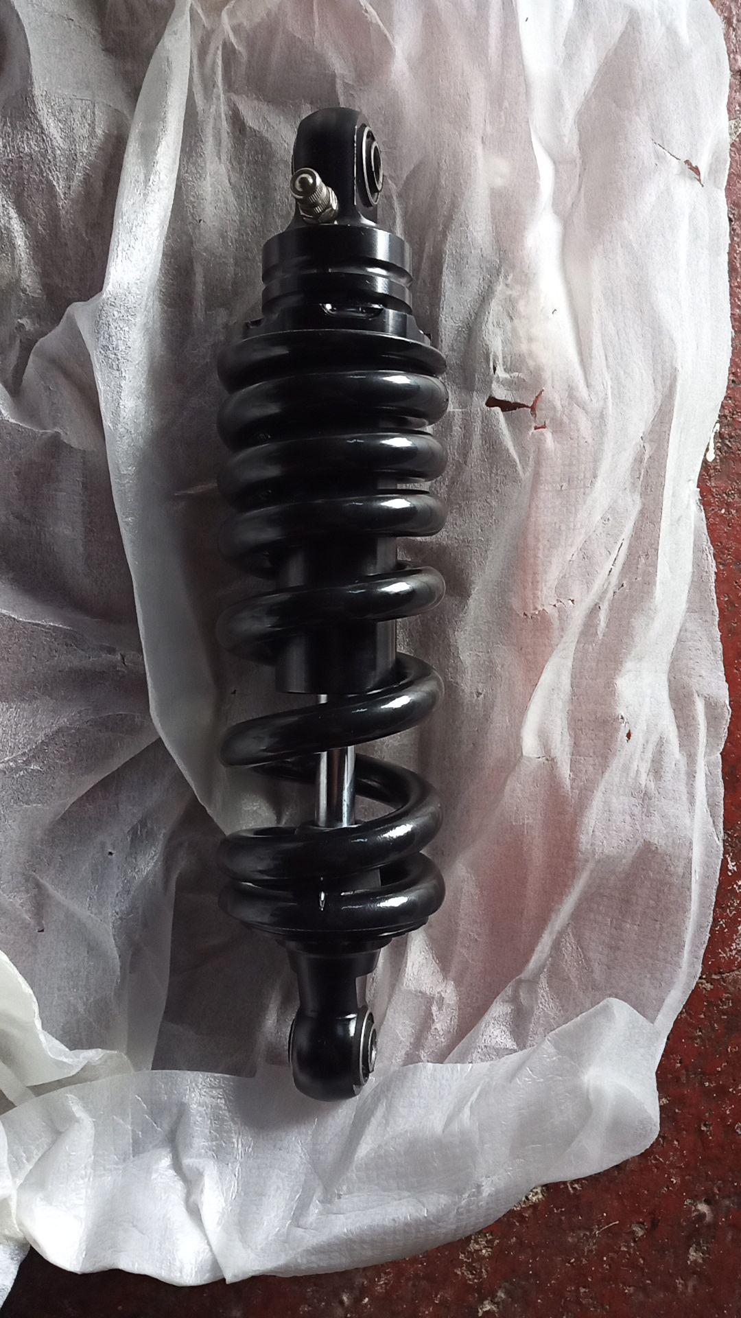

tho-ges74
- Beiträge: 49
- Registriert: Di 17. Mai 2022, 18:54
- Roller: VENAXIO V6000 Odin(Update)
- PLZ: 13
nach langem warten kam nun endlich mein neuer Controller an. Voller Freude eingebaut um dann festzustellen das die Odin immer noch nicht laufen will. Hinterrad zuckt kurz und dann beginnt das Bike zu piepen.
Mit Controller konnte ich jedoch die Spannung messen. Sie fällt bei Last auf ca. 60V ab. Also BMS/Akku defekt.
Diesen schicke ich nun zur Reparatur zurück, so wurde es mir von nmd24 super schnell angeboten.
Alternativ könnte ich einen 130AH Akku für 1099,-€ bekommen. Mit angeblich besserem BMS.
Bin jetzt hin und hergerissen. Könnt ihr mir einen Rat geben?
Zudem habe ich einen neuen Stoßdämpfer bekommen. Um ihn zu befestigen musste ich die Aufnahmen aufbiegen da die Lager ca. 2mm breiter sind. Somit waren die Schrauben schon recht knapp. Trotzdem mal provisorisch eingebaut und festgestellt dass das Hinterrad dann aufgebockt auf dem Hauptständer den Boden berührt, also keinen Freilauf hat. Führt dann natürlich zu Instabilität des Bikes. Laut nmd sind das die neuen Dämpfer und sollen mit der Odin kompatibel sein.
