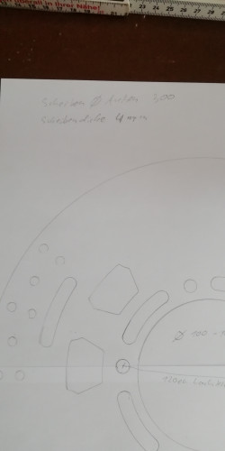

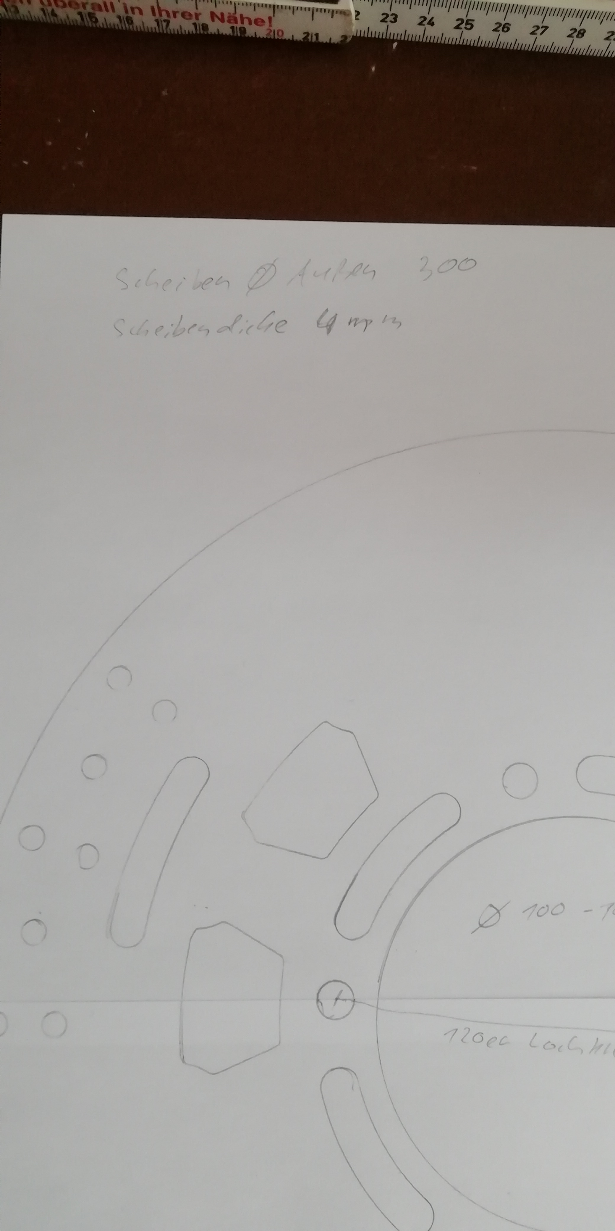

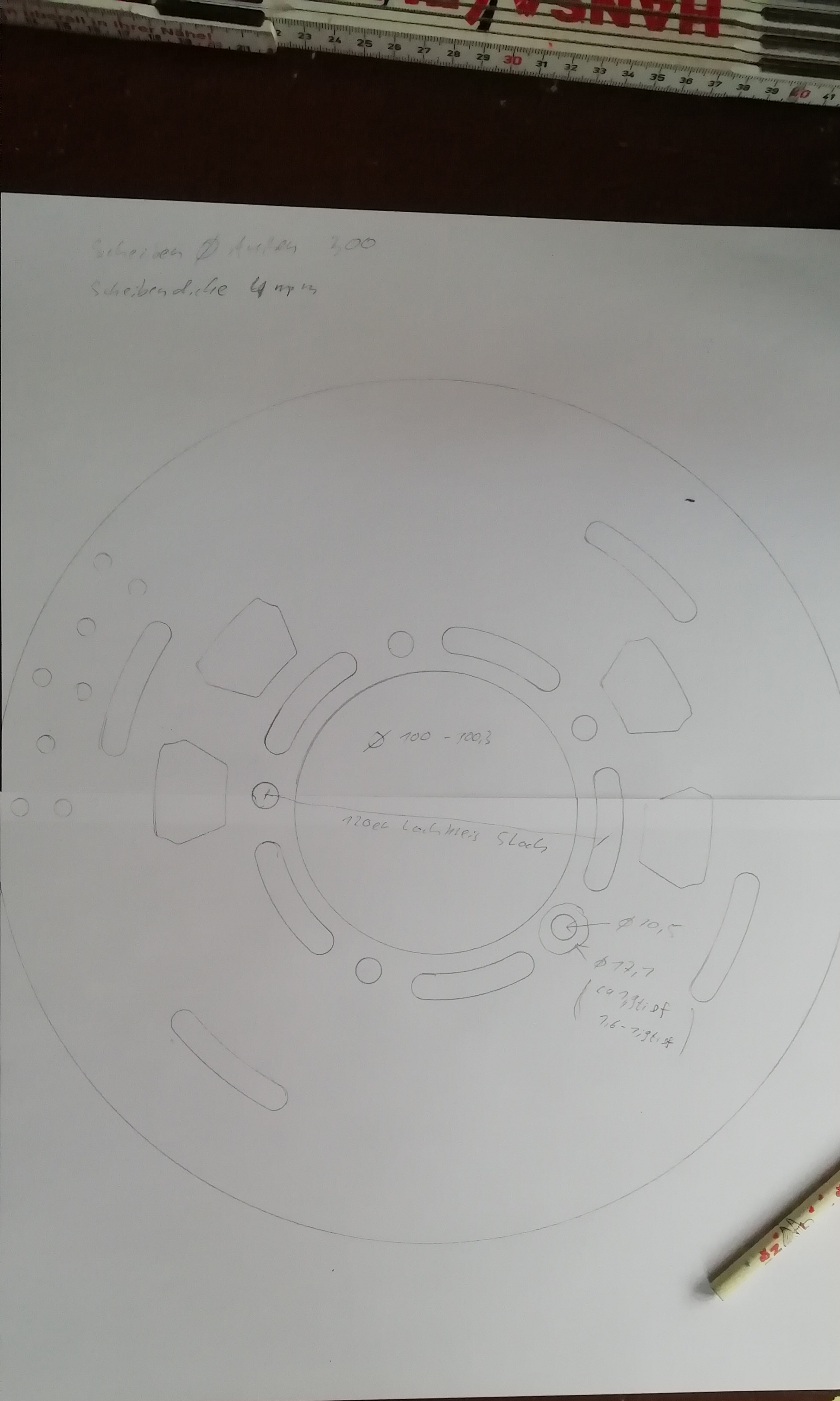

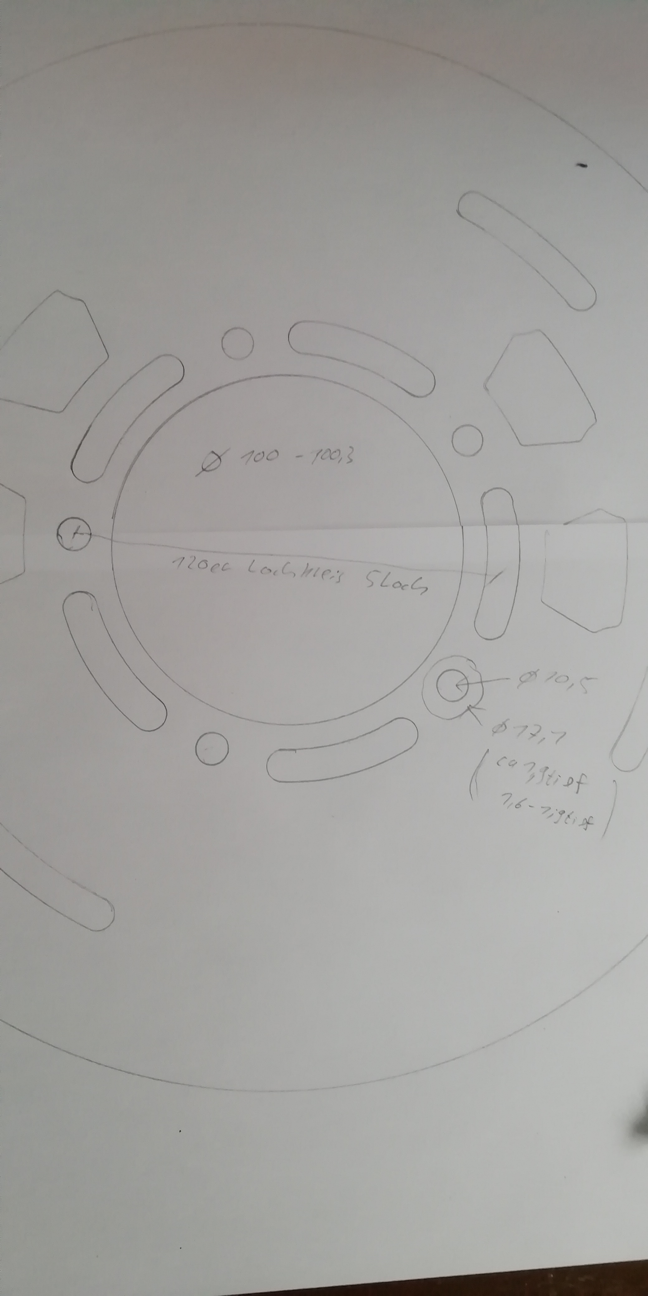

Hier noch die Skizzen ( Schmierblätter) meiner damaligen Messung .
Der Lochdurchmesser 10,5 ist auch bei unseren Bremsscheiben da die M8er Schrauben einen “Schaftzapfen“ hinten von ca. 9,mm hatten wenn ich mich richtig erinnere.
Die Scheibe ist allerdings nur 4 mm dick.

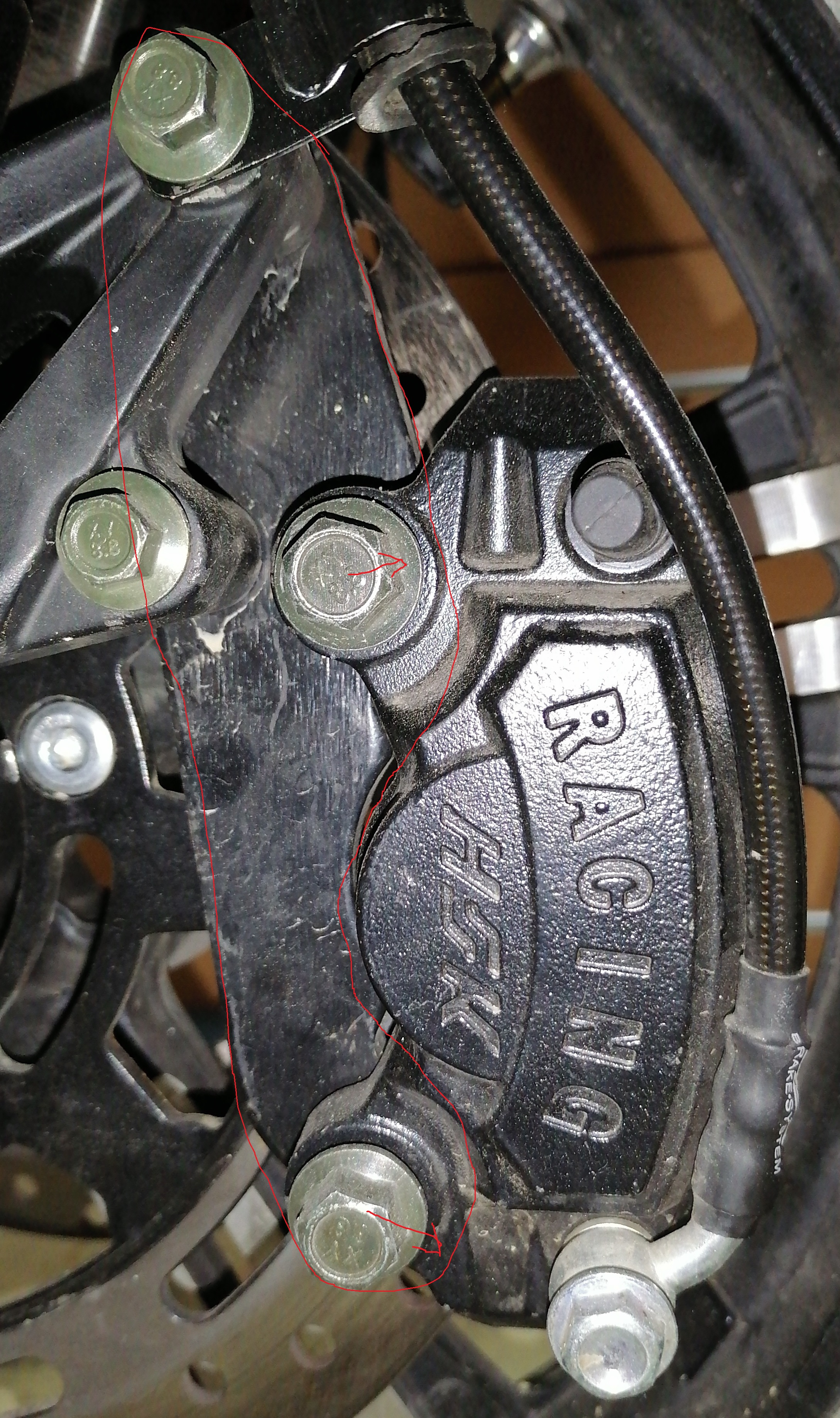

Hi, thanks for that link, interesting, especially how two discs with same design can differ...Zimmermännche hat geschrieben: ↑Do 9. Nov 2023, 21:53Hallo Miguello80,
das Thema bin ich vor einiger Zeit auch schon angegangen, leider ohne Erfolg.
Ist im extra Thema aufgeführt:
https://www.elektroroller-forum.de/view ... 77#p314777
Ich hatte damals auch die Bremsen gemessen und online leider nicht wirklich was passendes gefunden (Stunden mit Suchen verbracht).
Ich habe dann unter anderem mit den Maßen bei den hier bekannten Herstellern TRW /ZF und Brembo angefragt und überall die Antwort erhalten, dass sie nichts vergleichbares im Sortiment haben.
It seems that Jeff with "older" brakes (with red buttons) has no problem with 300mm disc but you with "newer" brakes can not use them. I have same brakes like you and as I checked it out, really, there is very very small gap between disc and caliper, have to measure it precisely, but it is not more than 1-1,5 mm (it seems that it should be enough but we know that it is a risk).
As I wrote, I believe that these discs are copies of something that already exists on some bike. TRW and Brembo are not the only one manufacturers, there is NG, EBC etc. so I do not surrender

I had few minutes to think about (front) brakes. I still prefer well known brands than that Chinese unknown that was able to bend warp after few hundreds km + I do not want to be dependent on one Czech, one German, one Polish and one Portugal shops that can stop selling spare parts anytime soon (and I do not see raising Dayimotor as a brand in Europe).Zimmermännche hat geschrieben: ↑Do 9. Nov 2023, 21:53Ich hatte damals auch die Bremsen gemessen und online leider nicht wirklich was passendes gefunden (Stunden mit Suchen verbracht).
What is the problem ? We can find brake discs with 5 mounting holes and other dimensions that fit but 300 mm is too much for "newer" brakes.
Solution 1: Brake disc is made in one piece, solid, not layered, not different core and surface, so gentle grinding its edge will not harm it (I discussed it with some moto mechanics, possible rust on the edge will not eat it).
Solution 2: Brake calipers are mounted on BRACKETS. So why not to take them out, measure and make new with outer holes slightly (2-3 mm) more out of center so 300 mm disc will not be a problem ? I will be celebrating 31st December with a friend that works with CNC machines (and programes it, also 3D) so I will ask him.
