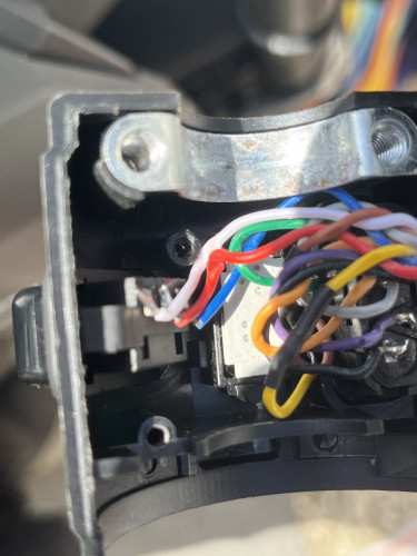

So sieht der Schalter von innen aus ist ein ganz einfacher Schalter. Weiß Rot Blau ist der Anschluss bei mir waren weiss und Rot kurzgeschlossen dadurch gab es ein Warn blinken egal auf welcher position.

Danke für die Antworten, aber am liebsten wäre mir der Austausch der Einheit gegen eine Schalteinheit mit Standart Blinkerschalter (Draufdrücken=aus), die müsste aber noch einen Knopf für P haben. Hat jemand sowas schonmal gesehen?
Der aktuell verbaute Blinkerschalter ist m.M. nach Murks, verstehe nicht wieso der Hersteller so ein Mist verbaut hat.

Das Problem habe ich auch, anscheinend eine Kinderkrankheit bei dem Bike!Rumbov hat geschrieben: ↑Mi 4. Mai 2022, 10:47Moin, hat sich evtl schon mit dem Blinkschalter beschäftigt bzw getauscht? Meiner geht einseitig recht schwergängig und wenn ich den Blinker ausschalten möchte, komme ich durch das schwere zurückschieben oft in die andere Stellung![]()
Kann man sich da einfach einen universal Blinkschalter oder wird es dort Probleme mit der Verkabelung geben. Gibt es Empfehlungen?

Mein Tacho macht keine Probleme ausser den Tripmeter auf null setzen ist mit den Tasten nervig und funktioniert auch nur wenn man eine weile fährt sonst übernimmt er den alten Stand wieder. Mein Blinker Schalter ging zu Anfang auch schwer zu einer Seite mittlerweile ist es aber so das ich gar keine raste mehr spüre vorallem mit Handschuhen ist das Schwierig. Ich werde mal sehen ob ich den Schalter getauscht bekomme.
