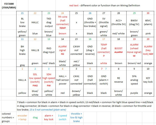

Nach dem Plan von miguello80 war
beim 72400 (original-Controller)
Hall A auf 12
Hall B auf 17 und
Hall C auf 22
beim 72680b war
Hall A auf 1
Hall B auf 12 und
Hall C auf 22
Hall+ war, wie auch bei mir gleich, auf 4

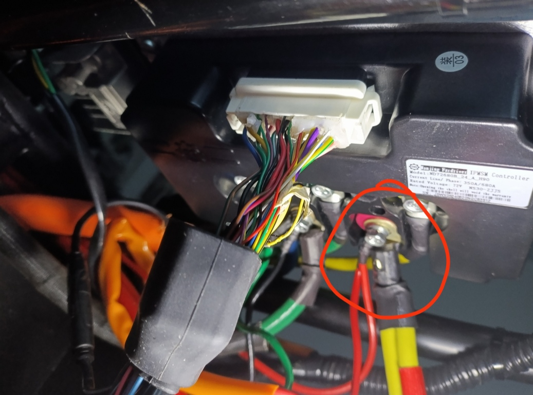

Mit den deutlich dünneren "ungesicherten" Querschnitten meinte Dominik bestimmt die roten Kabel auf dem Bild

Zimmermännche hat geschrieben:
Mi 12. Feb 2025, 20:10
hat mir auch nicht so gefallen, wobei ich die 3.0 an vielen Stellen schon besser verarbeitet finde als die 2.0.

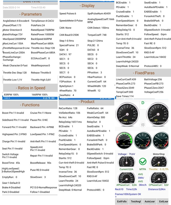

also, jetzt habe ich brav die Encoderkabel an die Steckplätze des ND72680b und dann den Rückwärtsgang auf die richtige Position gesteckt.
Ergebnis: in der App habe ich nun statt des "R" ein "D" stehen und kann auch die Gänge schalten. Aber leider nur in der App! auf dem Display steht unverändert dieses blöde "-". Sieht genau so aus , wie bei Deanguss letzten Februar.
Wenn ich Gas gebe zuckt das Hinterrad nur ein kurzes Stück, egal ob "D" oder "R".
Falls der Fehler- was ich nicht hoffe- am Encoder liegt verstehe ich nicht, warum er nicht als Hallfehler im Display oder in der App angezeigt wird. Wenn ich in der App den falschen Encoder (z.B. Encoder 8192) wähle wird mir ja auch sofort ein Hallfehler angezeigt.
Ich hänge hier mal die jetzigen Einstellungen dran. Vielleicht hat jemand eine Idee?

Re: Odin 3.0S läuft nur 70 km/h
Beitrag von dominik »
Steckt der Lin-Bus am richtigen Steckplatz oder wie funktioniert die Kommunikation mit dem Display?
Der Encoderfehler wird erst beim drehen des Encoders auftauchen.
Hast du mal die Reihenfolge der drei Encoderanschlüsse durchgetauscht?

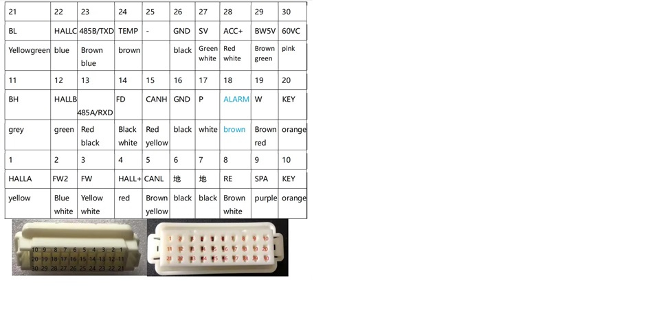

Miguello80 hat geschrieben:
So 1. Okt 2023, 18:13
Nach der Tabelle von Miguello80 vom Wechsel der 6kW auf nd72680b sind die can- Anschlüsse nicht verbunden.
