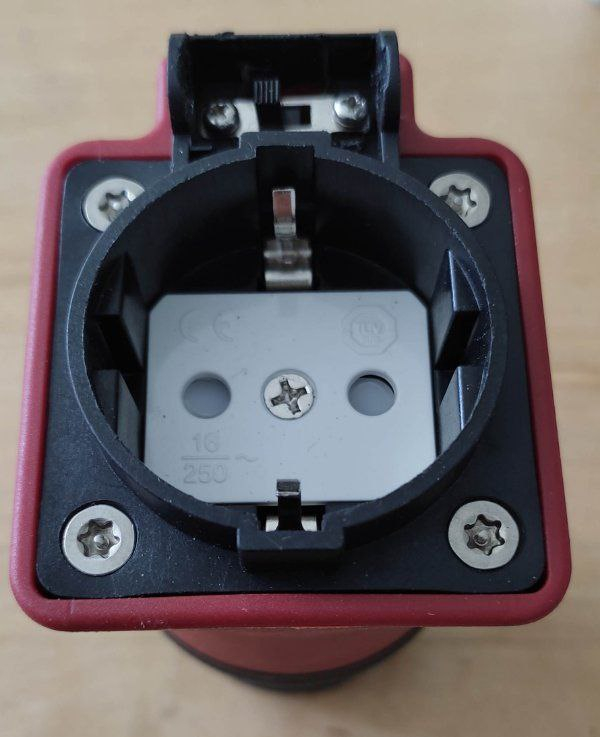

Ich habe nun auch einen kompakteren Stecker gebaut. Die Originalversion des Stecker hat zwar schon passende Widerstände und die erforderliche Diode verbaut, aber es wird direkt "charge ready" signalisiert. Es fehlt der entsprechende Schalter für die Zwischenstufe.
Die obige Idee mit dem Kontakt in der Schukodose ist natürlich sehr fein. Ich habe es letztendlich doch primitiver mit Schalter gelöst:
Also die verbaute Diode belassen, aber den Widerstand gegen 2 (2700 &1300 Ohm) ausgetauscht, wobei der 1300er schaltbar ist.
Aktuell habe ich am Ladegerät eine Kaltgerätedose. D.h. wenn ich nicht einige Sicherungskabel verbaue, könnte man mir Kabel + Adapter während des Ladend klauen.
Bei meinem anderen Ladekabel kann es nicht passieren, da ich dort direkt ein Kaltgerätekabel fest am typ2-Stecker angeschlossen habe. Dafür ist V1 viel größer & schwerer und funktioniert nicht bei an der Säule angeschlagenen Ladekabeln.
