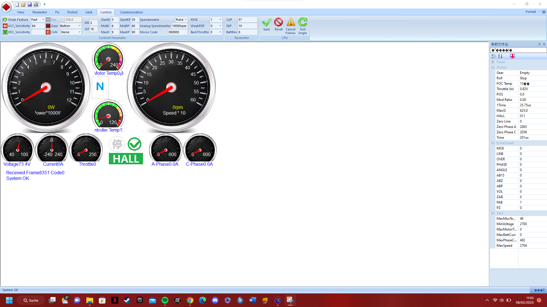

Hi Leute habe heute mein Fardrive ausgelesen und muss sagen das die eingetragen Daten nicht zu meiner Version passen. Es sind fehler in der Nennleistung des Motors so wie die Akkukapazität falsch eingetragen. Nennleistung ist auf 2700 gesetzt gewesen und Akku auf 120 AH. Dazu war die Umdrehung zahlt auf 3845 eingetragen. Mein Motorrad hatte immer bei 100 Kmh dicht gemacht. Hat einer vielleicht daten zum vergleichen. Habe den Chinasupport angeschrieben und mal um Daten angefragt. Morgen fange ich an mal daten setze zu Testen. und der Erste Praxistest des Internen Laders
wird druchgeführt
