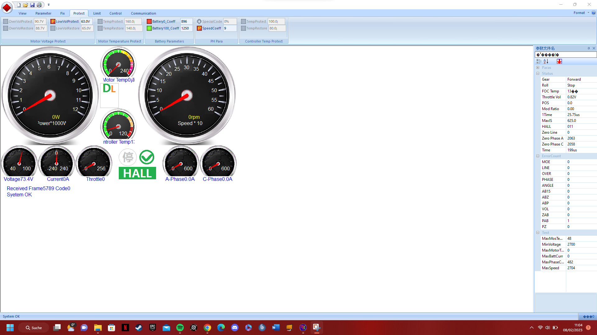

So hier auch nachmals Original daten Satz aus dem Fardrive, Parameter Passen nicht zu ein 130 Ah Akku. Ausgelesen mit Version 45.

Re: E Odin mit 130 AH Akku
Die Parameter sind bei der 100Ah Version die gleichen und genauso daneben.
Aber: Den Fardriver-Controller braucht die Akku-Kapazität ohnehin nicht zu interessieren.
Eine Verbrauchsmessung macht der Controller ja sowieso nicht und beim Ladevorgang ist der Controller ebenfalls außen vor.
Die Akku-Statusanzeige im Tacho wird rein anhand der Batteriespannung abgeschätzt (mit allen Unzulänglichkeiten dieses Verfahrens).
