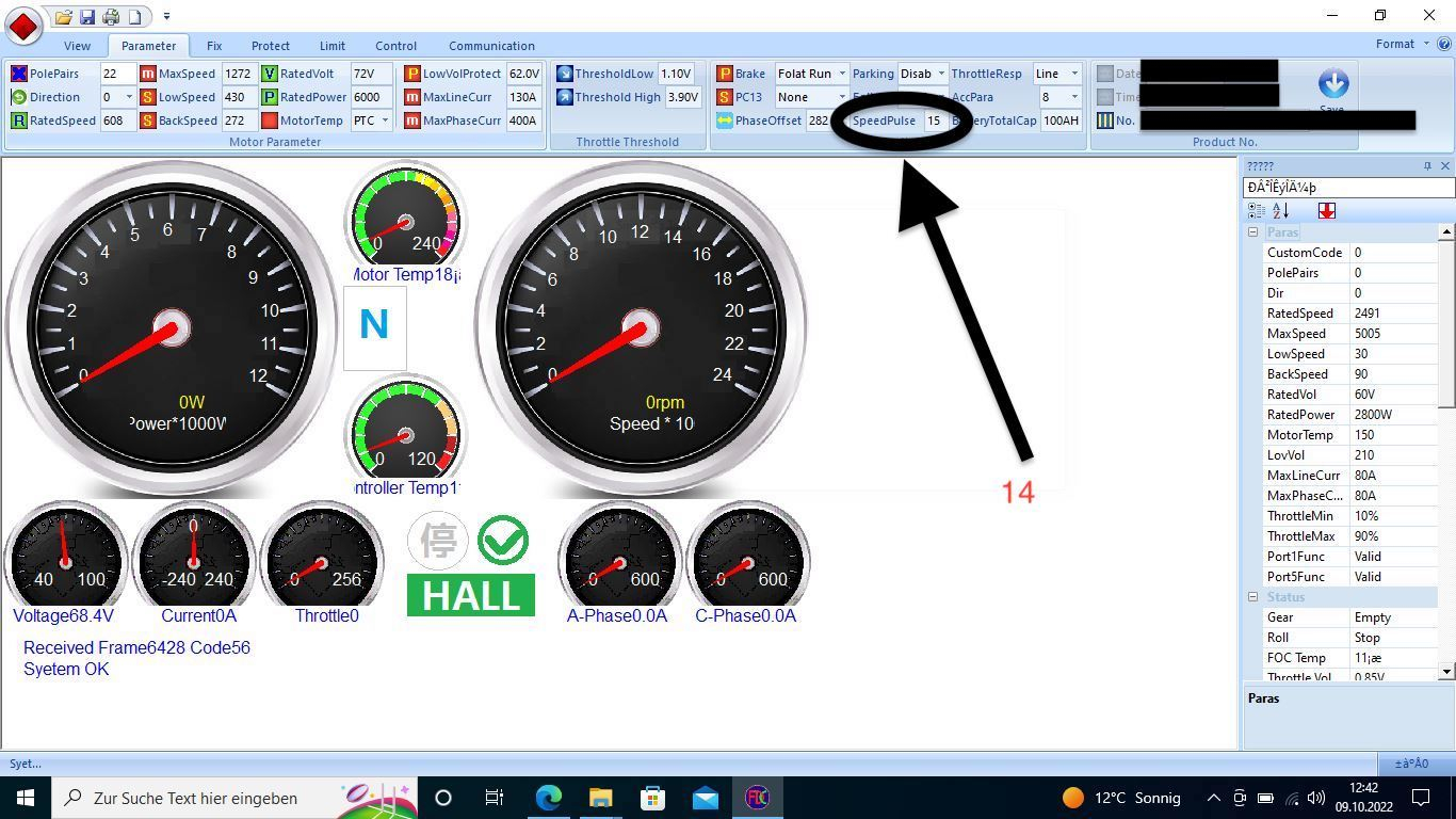

mein Tacho zeigt mit dem Wert 14 nicht mehr so viel zu viel an.

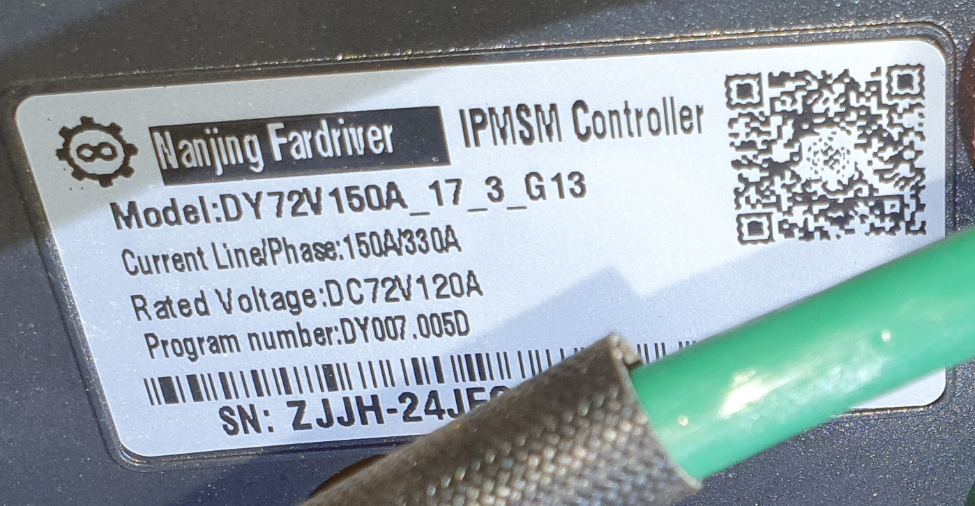

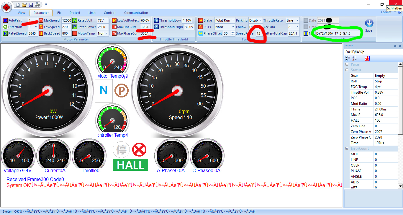

@MB73: Was für ein E-Odin Modell (Motor) hast Du... und welchen Controller ?
Mein Modell (Z-Odin, 100Ah, 6kW-Motor: DY1W726000 ohne PTC) hat den "normalen" Fardriver-Controller (DY72V150A_17_3_G.1.3), der leider mit einer Custom-Firmware für DAYI bestückt ist.
Im Auslieferungszustand waren die Parameter so konfiguriert:
Ich weiß jedoch nicht, ob es sinnvoll ist an dem Punkt SpeedPulse tatsächlich "rumzuschrauben".
Der Tacho bei meiner E-Odin wird nicht mit Speed-Pulsen angesteuert, sondern mit einem proprietären Protokoll und 10V-TTL-Pegeln.
Wenn man da rumschraubt tut sich bestenfalls nichts... schlimmstenfalls zerschießt es die Kommunikation zwischen Controller & Tacho.

In deinem fall würde ich SpeedPulse auf 12 ändern und dann mit GPS schau was sich getan hat.

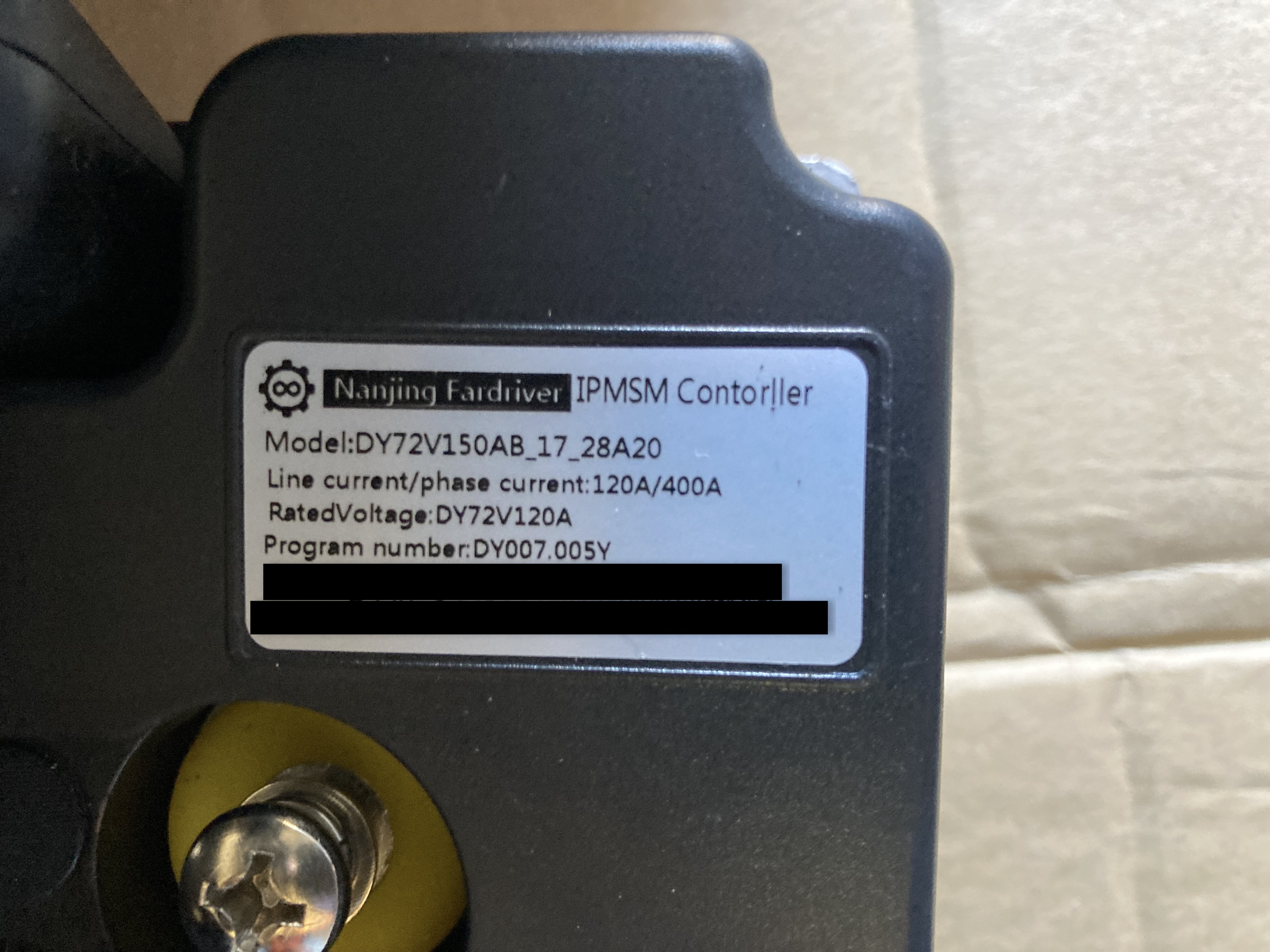

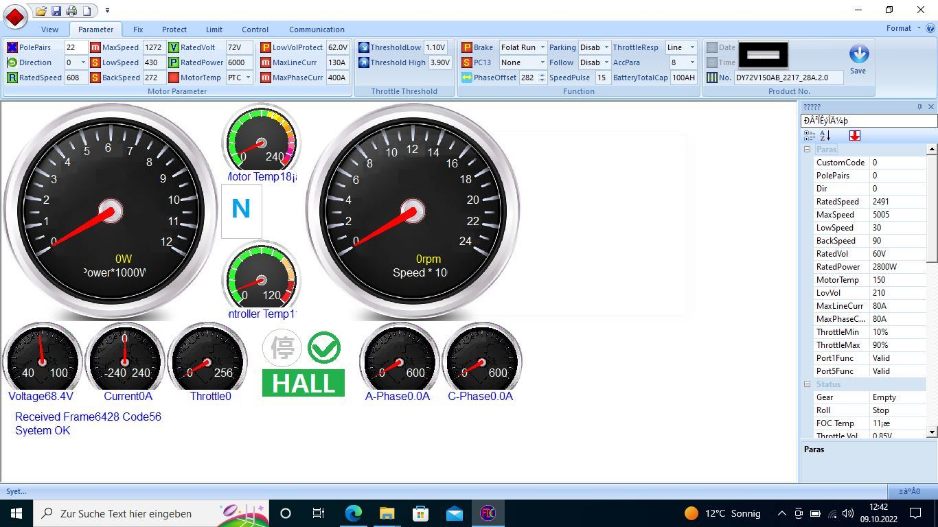

Hallo Jeff,
Mein Modell (E-Odin 2.0, 120Ah, 6kW-Motor: DY1W726000) Fardriver-Controller (DY72V150AB_17_28A20).
- jeff-jordan
 - Beiträge: 1216
 - PLZ: 6...
Re: E-Odin Tacho
Hmmm.... d.h. der Motor ist gleich, nur der Controller (und wahrscheinlich auch der Tacho) ist unterschiedlich.
Fragt sich nur, ob das lediglich die Firmware-Version ist... oder ob der Controller auch HW-technisch anders ist.
Du hast nicht zufälligerweise ein Bild vom Controller und/oder dessen Typenschild?
Bei mir steht Folgendes drauf:

jeff-jordan hat geschrieben: ↑Fr 4. Nov 2022, 13:29Ich weiß jedoch nicht, ob es sinnvoll ist an dem Punkt SpeedPulse tatsächlich "rumzuschrauben".
hab ich schon gemacht, hat keinen einfluss, der analog speed (puls) ausgang it leider im kabelsatz der odin nicht bestückt, am regler kommt er allerdings raus... wer also einen passenden kontakt für den hauptstecker am regler findet kann den nutzen.
