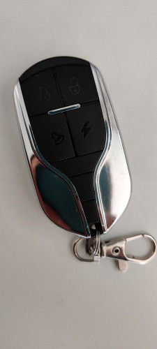

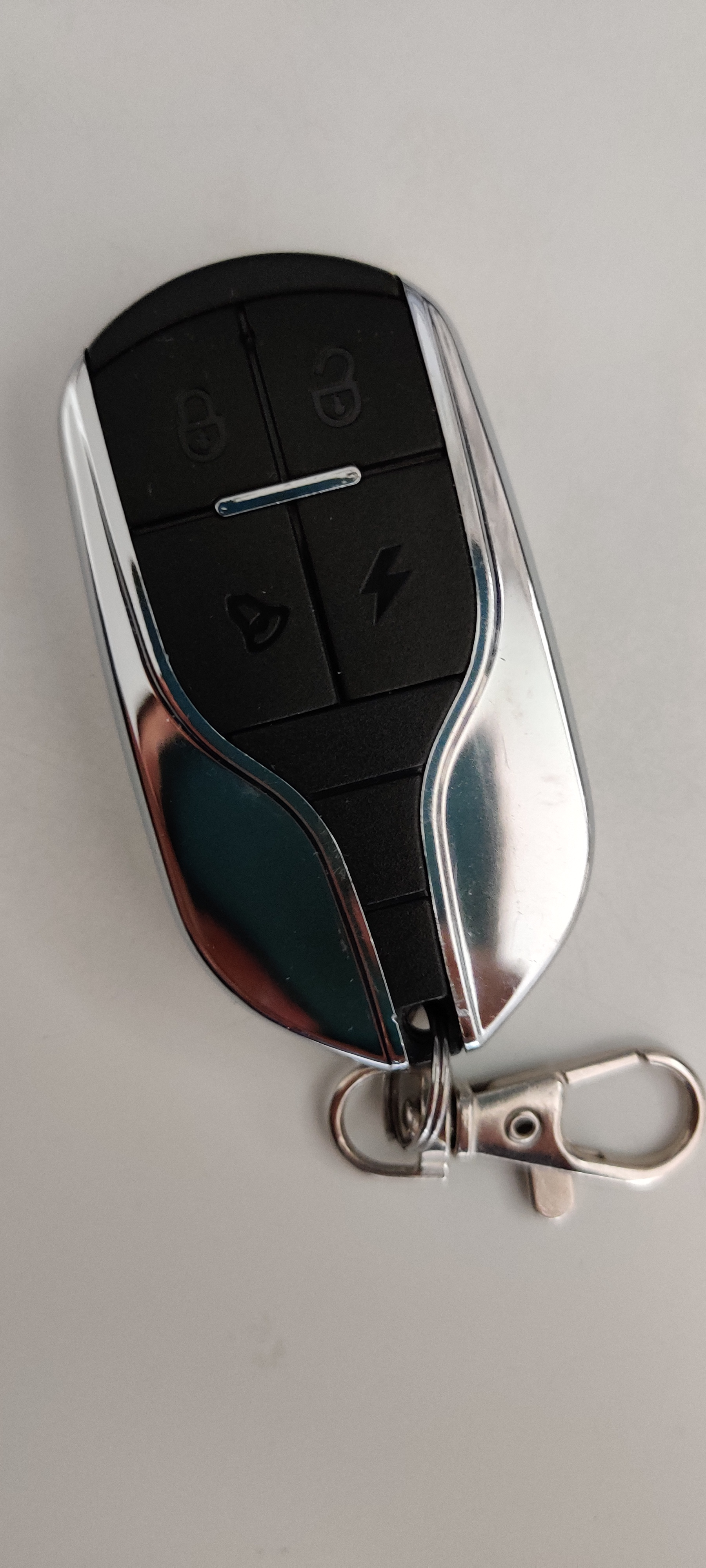

@Pinky:
Ich gab es grad nochmal ausprobiert mit der Alarmanlage wenn sie aus ist ist sie aus. Ich kann mich aber erinnern wo ich die Odin neue hatte war das auch so die Alarmanlage hat gepiept wenn ich den Schlüssel rumgedreht habe. Bin mir bloss nicht mehr sicher wie ich das ausgeschaltet habe ich glaube mit Hilfe von der Startfunktion an der Fernbedienung.
So sieht meine Alarmanlage aus.
E-Odin 2.0 Venaxio V6000 :D

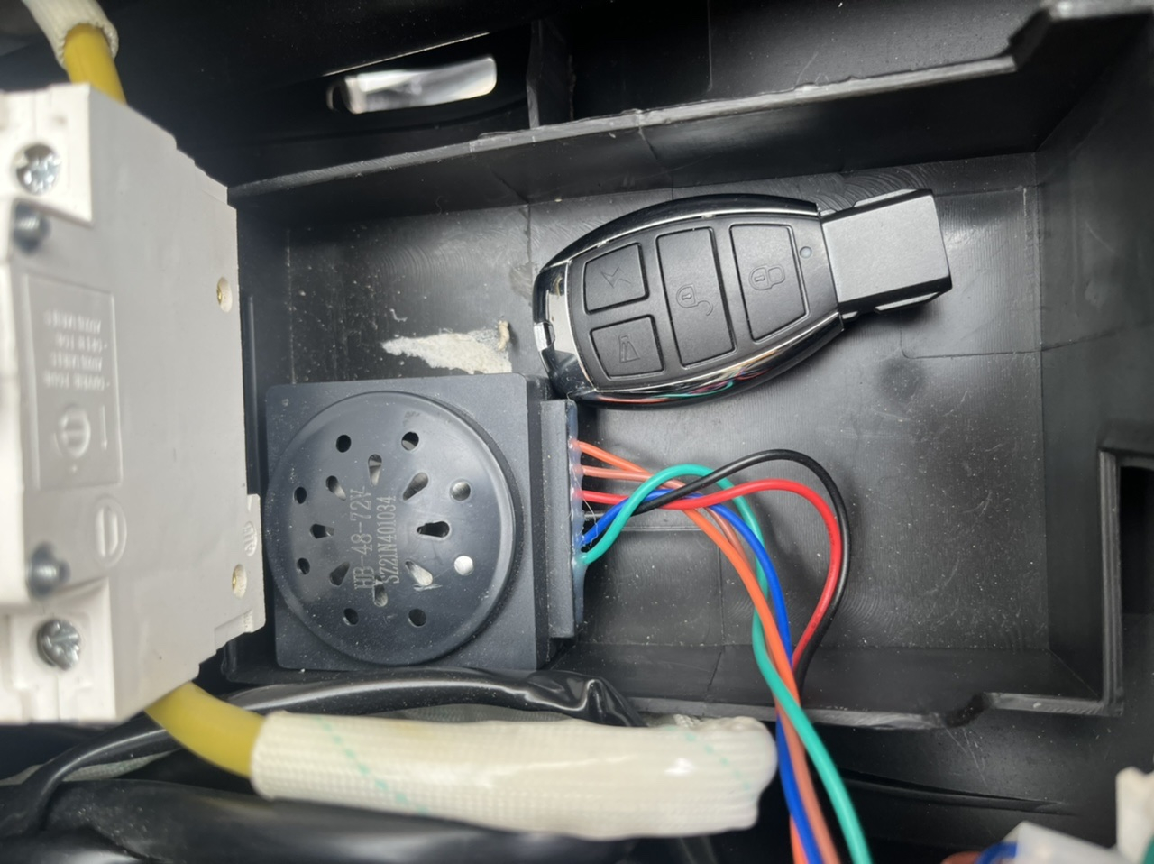

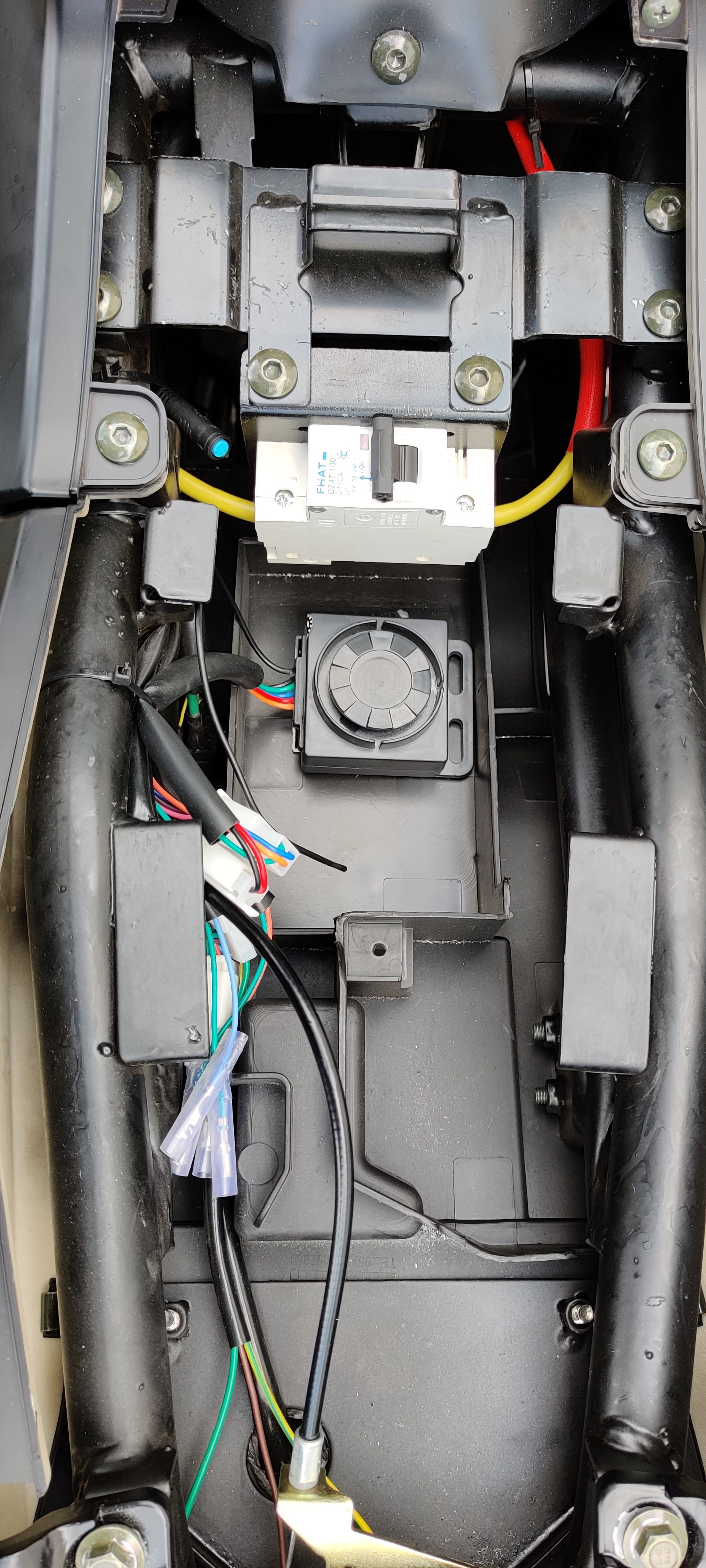

Beitrag von Pinky »
Ja, da haben sie offenbar die Technik geändert. Hier der Inhalt meiner Kiste. Die box sieht "etwas" anders aus, aber auch die Farben der Kabel unterscheiden sich. Die Fernbedienung ist ebenfalls eine ganz andere.
Der Kabelstrang von der Sirene teilt sich in zwei Kabelstränge auf. Rot/schwarz und 3 Bunte. Wenn ich rot/schwarz einfach am Kabelverbinder trenne piept nix mehr (klar, ist ja kein Strom mehr drin in der Box) aber beim anschalten der Zündung geht ein Alarm im Cockpit los. (nix lautes, geht aber auch nicht aus)
Beim Versuch die anderen bunten Kabel zu lösen ist mir der Alarm um die Ohren geflogen - und ich war mit dem Kopf gerade genau neben der Sirene - das scheint also auch nicht der Weg zu sein...
Box öffnen und die Sirene direkt abtrennen bleibt noch als Option - was aber auch nicht so leicht ist - die scheint verklebt zu sein. Und so ganz möchte ich mich auch nicht von der Garantie verabschieden indem ich irgendwelche Boxen beschädige. Zumindest nicht am ersten Tag ^^
Wenn sich keine Lösung findet, werde ich der Sirene einfach erstmal das Maul stopfen. Diese Sirenendinger lassen sich in der Regel ganz gut in Panzertape einwickeln dann sind sie deutlich leiser. Eventuell führt das zum Ziel. Bzw. ist eine vorübergehende Lösung.

Sieht echt ganz anders aus aber die Alarmanlage gibt es sicher auch einzeln zu kaufen vielleicht findet man eine Anleitung.
Bei Dir sieht man auch den Anschluss vom Regler sehr gut den habe ich bei mir noch nicht gefunden. Viel kann man da aber wohl auch nicht einstellen.

Mich irritiert die Verkabelung. Ich kenne diese Sirenen so:
https://www.amazon.de/dp/B07CV7SHYL/ref ... UTF8&psc=1
Hier gehen simpel 2 Kabel rein, sobald das Ding also Strom bekommt feuert es los. In unsere Boxen laufen deutlich mehr Kabel, also gehe ich davon aus, dass da auch noch mehr drin passiert also nur den Ton abzugeben. Aus meiner Box läuft auch noch die Antenne der Alarmanlage raus. Um das öffnen der Box wird man also wohl nicht herumkommen.
