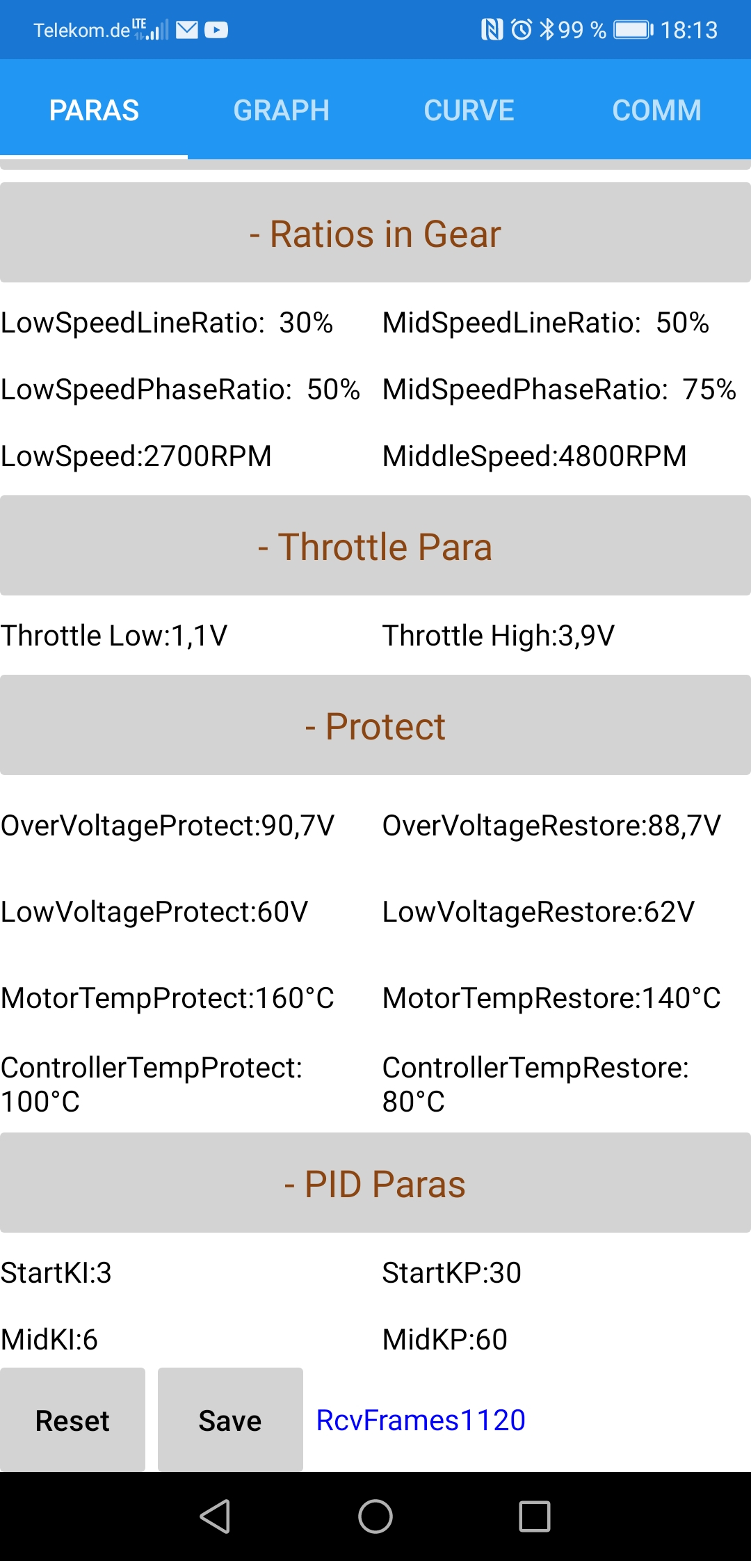

Der LowVoltageProtect Parameter ist defaultmäßig bei unserem Fardriver Controller im E-Odin 2.0 auf 60V eingestellt.
Allerdings misst der Controller, zumindest meiner hier, die Spannung zu hoch. D.h. bei vollem Akku, wo meine anderen Messgeräte alle 83,6 / 83,7 Volt anzeigen, meint der Controller was von 85,4 Volt (da wären die Zellen schon geschädigt).
Ich hab' mir den Parameter auf einen höheren Wert eingestellt (68,8V was tatsächlich 67,1V entspricht).
