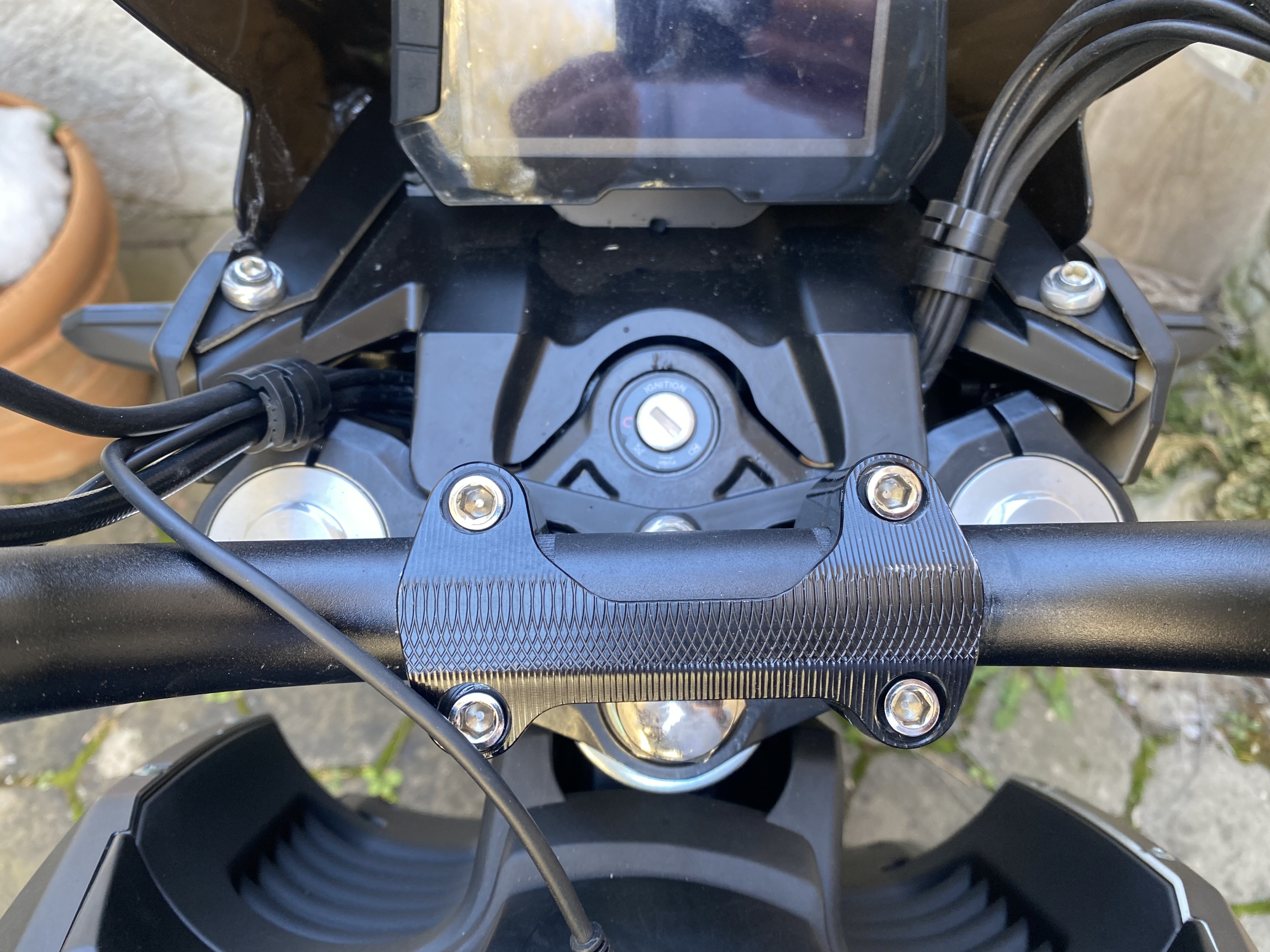

Nach dem Lenkerhalter muss ich gleich mal schaun ob die richtig drauf ist! Die Frage nach dem Stecker ist ja auch geklärt(Danke!)

Wow! Vielen Dank an Jeff-Jordan!
Bei mir war das Teil dann auch falsch montiert😱
Und das Teil hätte ich als einziges nicht weiter überprüft🙈🙈
Danke!!!

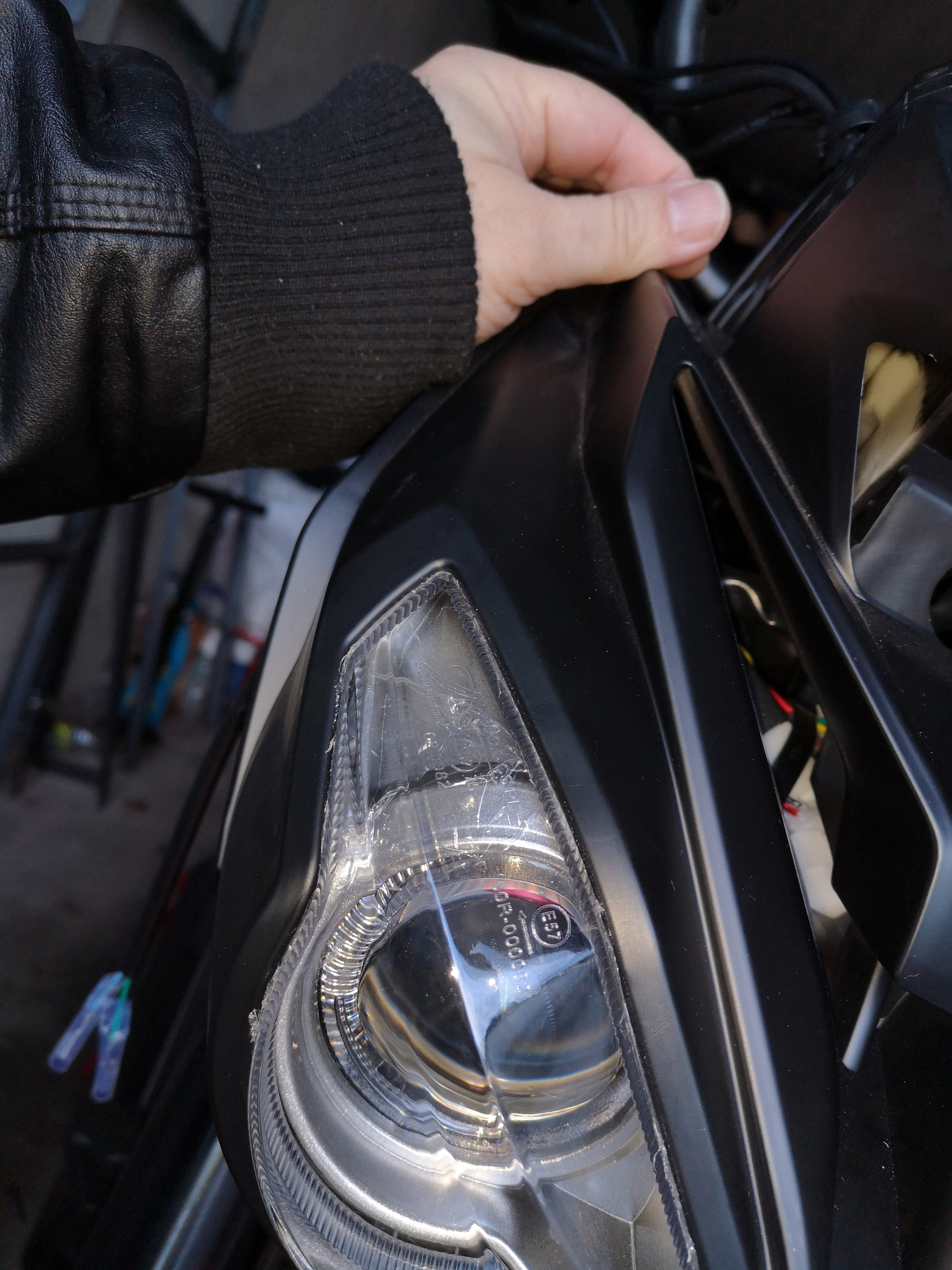

Noch was anderes, schaut mal genau Eure Frontscheinwerfer an. Bei mir war da noch etwas von der schützenden Klarsichtfolie IM SCHEINWERFERGEHÄUSE drin. Um das zu entfernen musste der komplette Frontscheinwerfer zerlegt werden.... was zumindest den Nebeneffekt hatte, dass man dadurch die Innereien des "Cockpits" kennenlernt :roll: .

Die Folie ist bei mir auch noch dazwischen! Die stört mich aber erstmal nicht🤩🤷🏼‍♂️ Nochmal die Frage wegen dem Zwitschern beim auf-und abschließen!? Kann man das deaktivieren? Lautsprecher abklemmen wär blöd weil dann ja die Alarmanlage lahmgelegt wäre-und die find ich gut👍🏼👍🏼 Ich dachte gestern ich könnte auch ohne Schlüssel fahren, aber das Lenkradschloss hat mich relativ schnell eines Besseren belehrt😂😂😂

Aber möglicherweise den nächsten TÜV-Prüfer (in 2 Jahren). Bei Scheinwerfern sind die ziemlich pienzig.

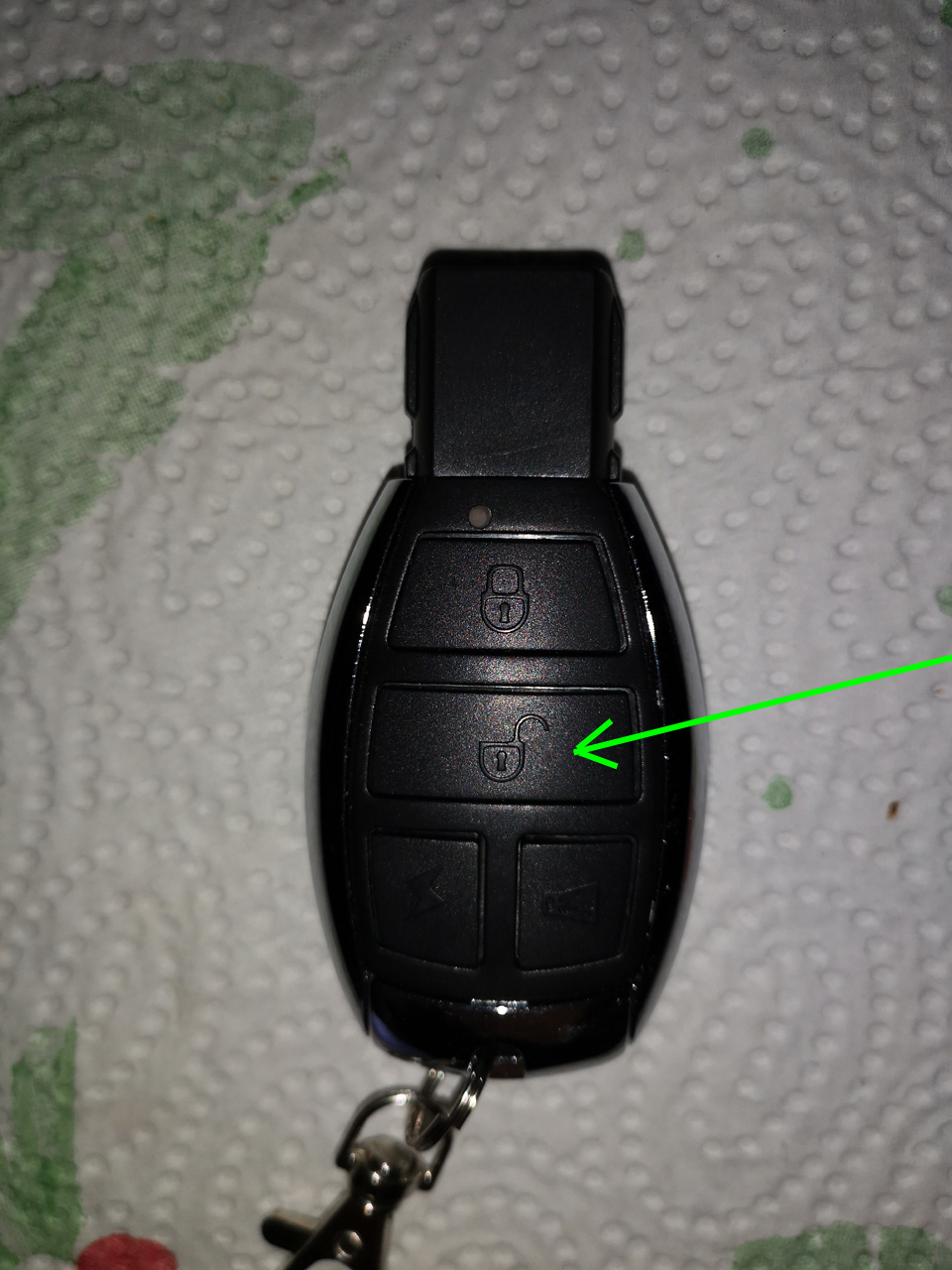

Auf- und Abschließen ist ja nur ein Aktivieren oder Deaktivieren der Alarmanlage. Wie Du bereits gemerkt hast, wird das Motorrad (wie die meisten Verbrenner auch) mittels "Zündschlüssel" in Betrieb genommen oder via Lenkradschloß gesichert abgestellt.
Die "Schlüsselfernbedienung" aktiviert ausschließlich die Alarmanlage.
Daher: Schalte doch die Alarmanlage einfach aus und lass es so. Einfach auffer Fernbedienung die Taste mit dem offenen Schloß einmal drücken.... und Ruhe ist.

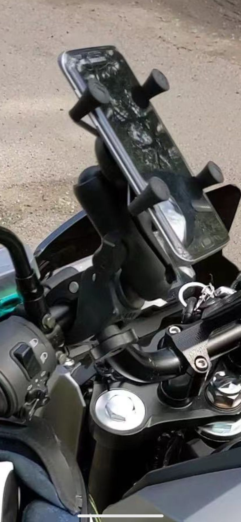

Es gibt vom E-Odin "Sondereditionen", da ist dann eine generische Smartphone-Halterung und ein Ladeadapter mit dabei. Bei unseren E-Odins (Z-Odin, Venaxio...) ist da nix im Karton.
Diese Halterung könnte man auch (über seinen Händler/Importeur) direkt bei DAYI bestellen.
Ich hab' mal irgendwo ein Bild von der Smartphone-Halterung für den E-Odin gesehen und würde der keines meiner Smartphones anvertrauen.

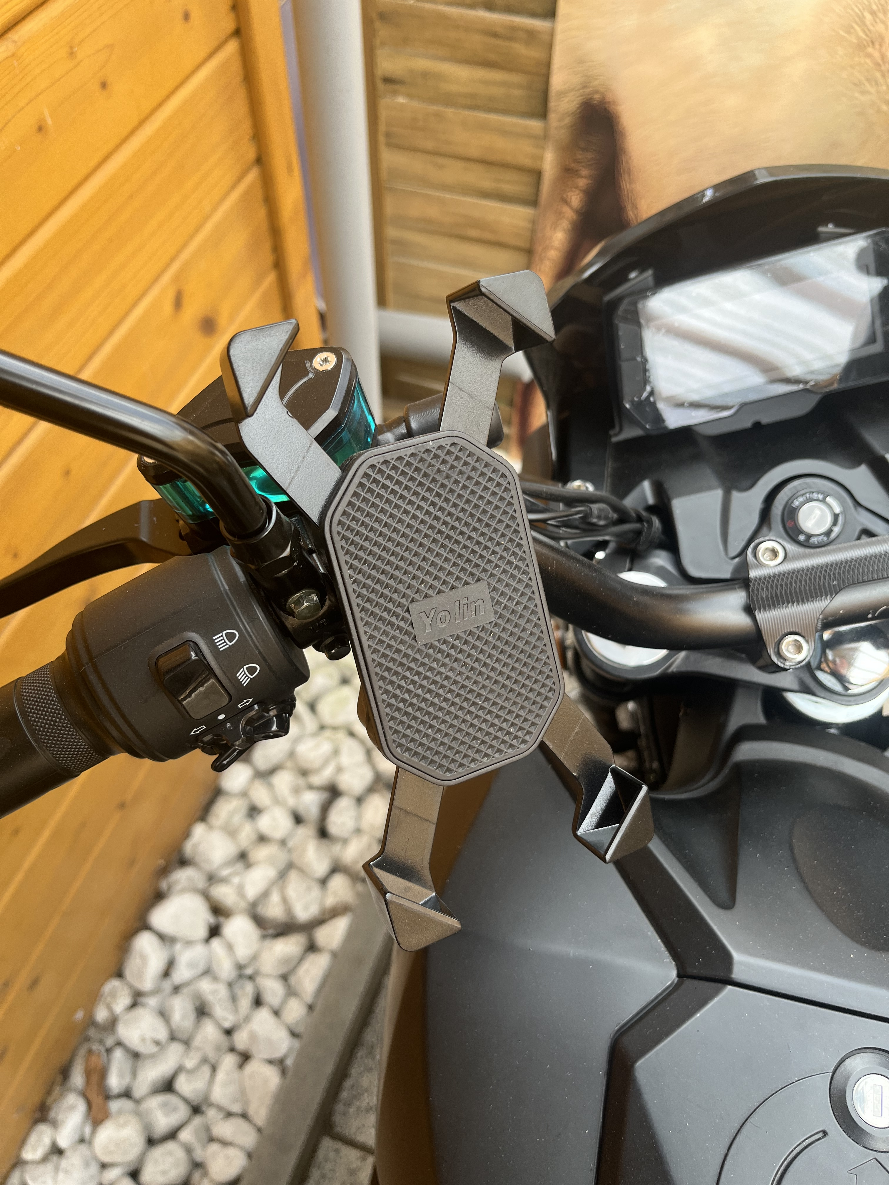

Bei mir war die Halterung für das Handy dabei funktioniert einwandfrei ich habe aber den USB Anschluss noch nicht getestet. Die Alarmanlage nutze ich eher nicht da das scharf stellen recht laut ist und ich meine Nachbarn nicht belästigen möchte. Könnte man an dem Stecker für die Handyhalterung nicht irgendwie eine bessere Akku Anzeige realisieren?
So sieht meine Halterung aus die dabei war
