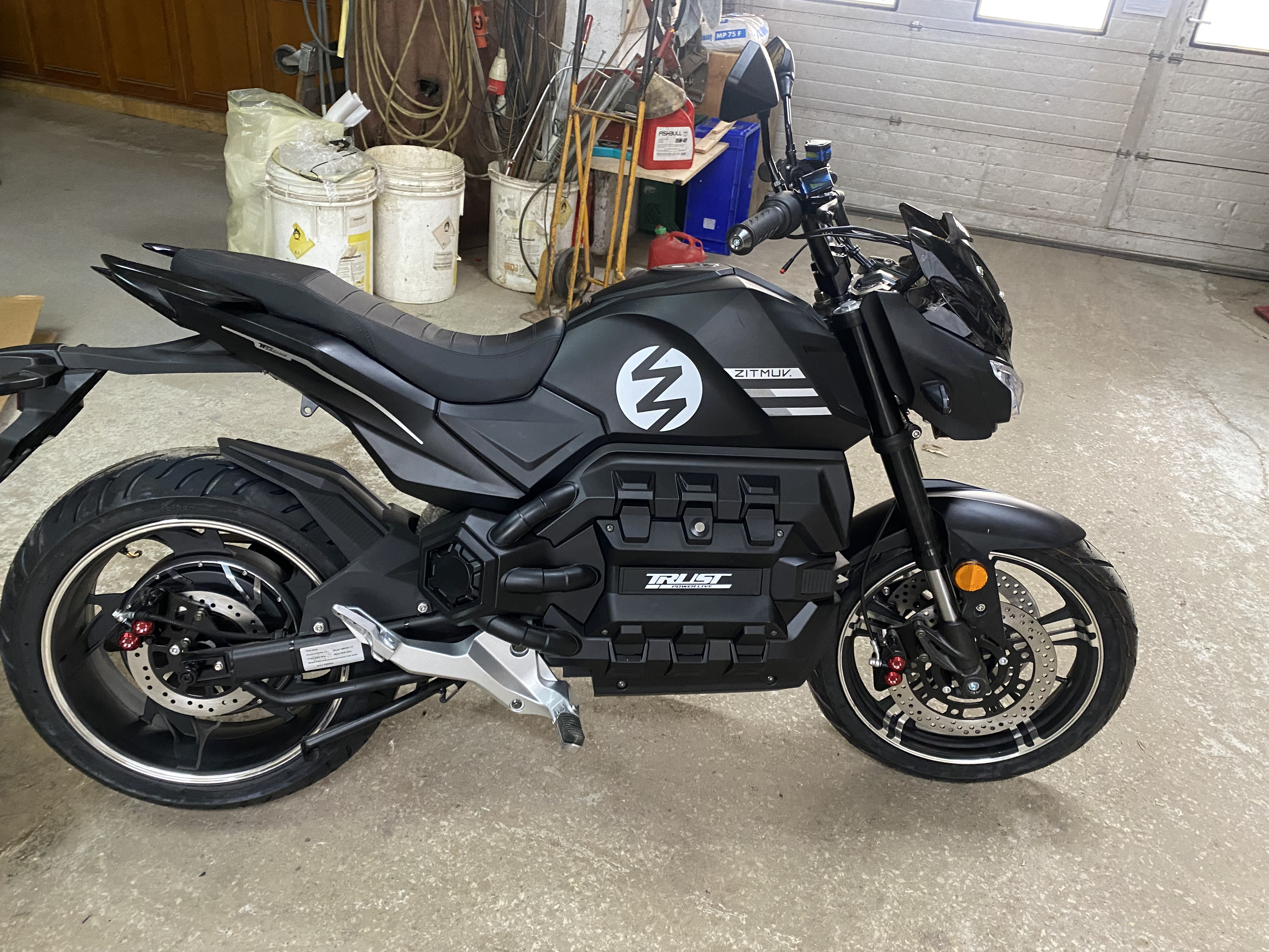

So-dass wäre dann soweit erledigt… Ein paar Fragen hab ich leider noch

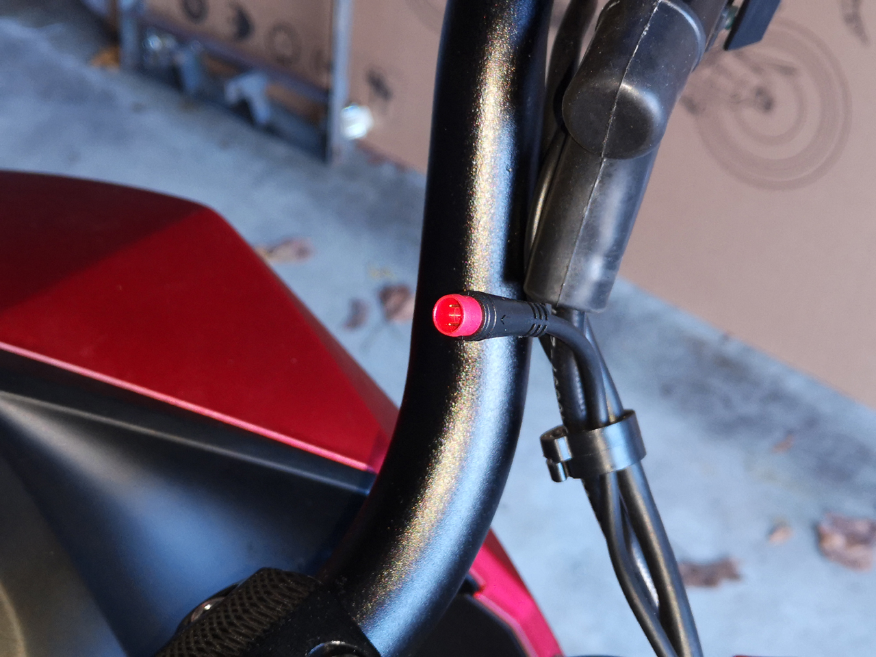

Da ist so ein Ministecker im Kabelstrang am Lenker-wo soll der denn hin
Der rechte vordere Bliker geht nicht
Ich muss mal die Kabel verfolgen ob ich was finde…
Die Radachse vorn wird einfach festgeknallt-ohne Scheibe und Drehmoment? Ich hab leider überhaupt keine Zusammenbauanleitung oder irgendwas dabei und muss jetzt leider die Trommelbremsen vom Auto meiner Tochter noch einbauen-deswegen fehlt mir die Zeit für Google-sorry!
Es juckt mich schon einfach mal loszufahren, aber ich bin jetzt in einem Alter wo man da mal drüber weg kommt
Ach so-Die Kiste heißt Zitmuk Trust …. Steht bei den Vanaxxio normal was anderes drauf??
Soweit bin ich erstmal happy
Noch was-kann man die Trillerpfeife beim Auf und Abschließen abstellen-meine Nachbern töten mich wenn ivh nach der Nachtschicht so nen Lärm mach-mit ein Grund elektrisch zu fahren
Der rechte vordere Bliker geht nichtIch muss mal die Kabel verfolgen ob ich was finde…

Sieht ja schon richtig geil aus.

Wo genau liegt denn die volle Batteriespannung?
Arbeitet das Bordnetz wie üblich mit 12v sodass auch heizgriffe simpel angeschlossen werden können? Oder muss man für sowas eventuell einen umwandler einplanen?
Hat jemand von euch schon welche montiert und kann eine Aussage über den Energieverbrauch treffen?

Also an dem kleinen Stecker (links am Lenker) liegt die nackige Akku Spannung an, ohne irgendwelche Wandler dazwischen (ich weiß nichtmal, ob die eine Sicherung spendiert haben). An welchem Pin da jetzt + und wo - rauskommt, musst Du selbst nachmessenPinky hat geschrieben: ↑Sa 2. Apr 2022, 14:31Wo genau liegt denn die volle Batteriespannung?
Nachtrag: Ich sehe gerade, dass es auch USB-Wandler für's Motorrad gibt, die 9-90V verdauen
12V "Bordspannung" könnte man sich aber bspw. von den Frontscheinwerfern holen, bei denen ja zumindest immer das Tagfahrlicht eingeschaltet ist.
Bzgl. Heizgriffe: Das kommt darauf an.
Je nach Ausführung (Clip-On oder Standard) ziehen die zwischen 10W (bei 5V) und 50 Watt (bei 12V).
Es ist aber zu bezweifeln, dass dort der Strom für Standard-Heizgriffe ausreicht. Die Dinger sind ja sehr stromintensiv, insbesondere gibt es beim Einschalten einen sehr hohen Stromimpuls (bis ca. 10A), den Dir der verbaute DC-DC Wandler wahrscheinlich übel nehmen würde.
Wenn Du dort (an der Versorgung für das Tagfahrlicht) jedoch einen 12V -> 5V/2,1A USB Konverter anschließt (der zieht bei 12V dann nur ca. 1A), könntest Du bspw. diese Clip-On Heizgriffe verwenden, die natürlich nicht so eine Heizwirkung wie die "richtigen Teile" haben.... oder aber das Smartphone versorgen
Ich hab' das mit dem 12V USB Konverter noch nicht gemacht, ist aber eine der nächsten Basteleien die anstehen.

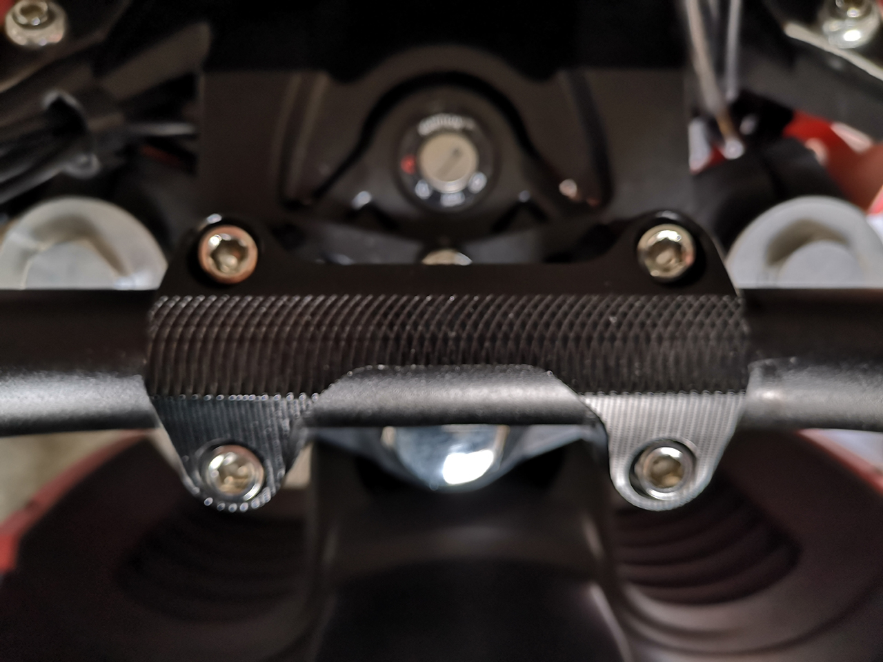

Locker sollte nix sein, aber Obacht, dass Du die Lenkerfixierung richtig rum draufgesetzt hast.
Bei mir war die falschrum drauf und die Spezis in der Werkstatt meinten, dass mir dann im Falle einer Notbremsung der Lenker verrutscht wäre.
Sooo ist's richtig rum:
Classico Li 05/2020 11 000+ km & Z-Odin 12/2021 33 500+ km
