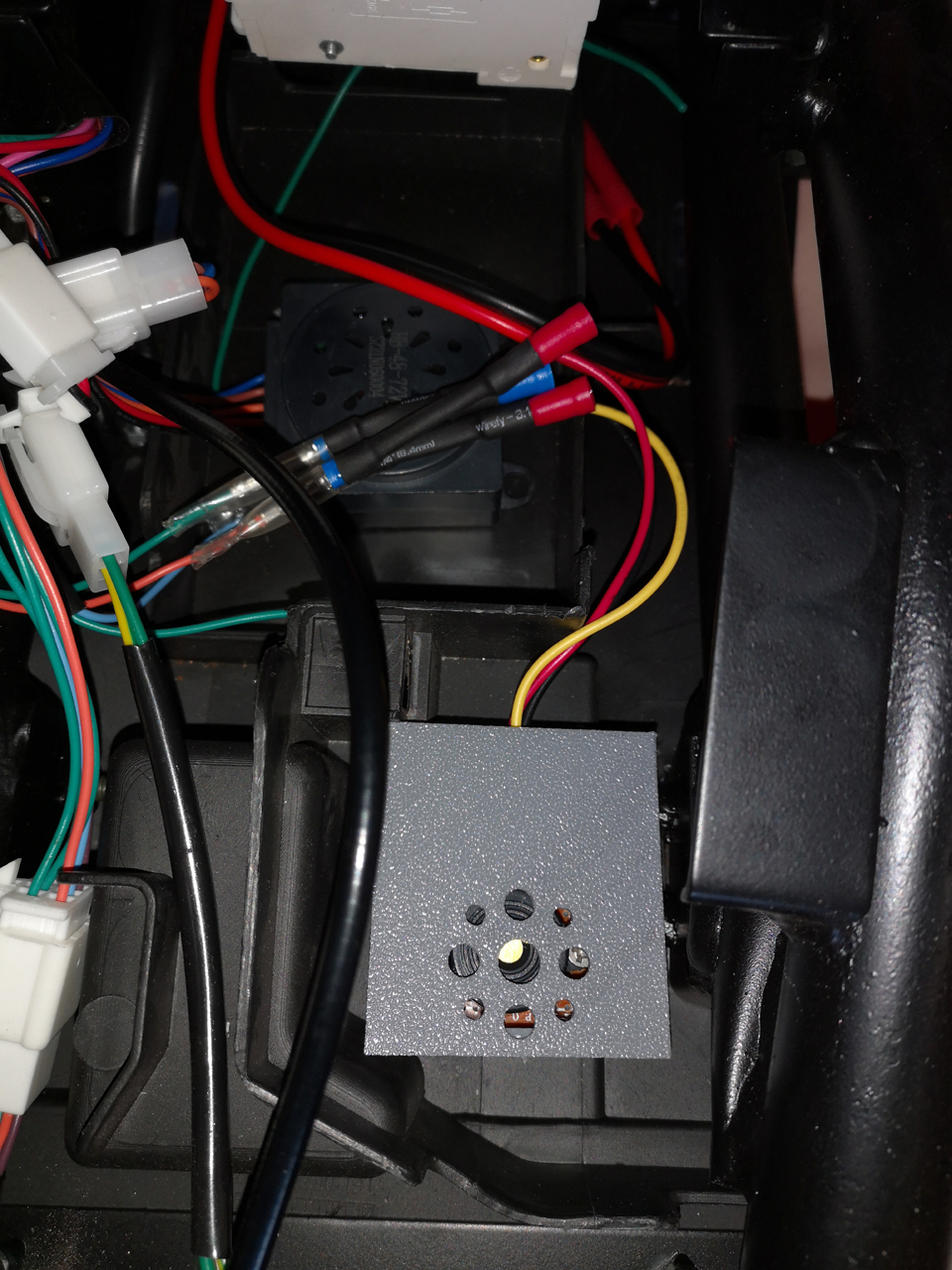

ich bin gestern ne kleine Runde gefahren und mit einmal spinnt mein Blinker also beim Links oder rechts blinken gehen immer alle vier Blinker also Warnblinker sozusagen. Der Warnblinkschalter funktioniert ganz normal. Hat einer ne Idee woran das liegen kann?

Unter der Sitzbank sind "lose" (und dürftig isoliert) die Anschlüsse für die Blinker der Seitenkoffer. Kontrolliere die mal.
Wenn da ein Kurzsschluss zwischen den Leitungen für rechts und links ist, dann passiert genau das.
Ich hänge mal ein Bild an (das den Einbau meines Blinker-Piepsers zeigt), da sieht man links die angesprochenen Kabel, über deren Steckverbinder nur jeweils ein kleines Stück Klarsichtschlauch gestülpt ist.
Grün (= GND) & Orangerot für die eine, Grün (= GND) & Blau für die andere Seite.

Danke für den Tip das war es leider nicht ich werde mal weiter schauen woran das liegt

:idea: Kann dann noch 3 Stellen geben, wo das Problem ("Kurzschluss" zwischen rechts und links) herkommen könnte:
1. Vom Blinker-Schalter.
2. Von der "Kabel- und Steckerknäuel"-Verteilung unterhalb des Tachos.
3. Vom Tachomodul selbst (wo auf der Platine die beiden Kabel für Blinker-rechts und Blinker-links angelötet sind).
:arrow: Ich würd' als erstes mal das Tachomodul abklemmen (ich glaube das ist über einen 9-poligen/2,8mm Automotive-Stecker mit dem Kabelbaum verbunden).
Wenn dann linker und rechter Blinker eigenständig funktionieren, liegt das Problem an der Verkabelung (innerhalb) des Tachomoduls.
Wenn nicht, liegt der Hund bei 1. oder 2. begraben :roll: .
