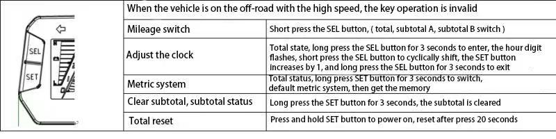

bankdruecker hat geschrieben:
Mo 28. Feb 2022, 09:33
.... wie stellt man eigentlich die Uhrzeit ein?..... :oops:
