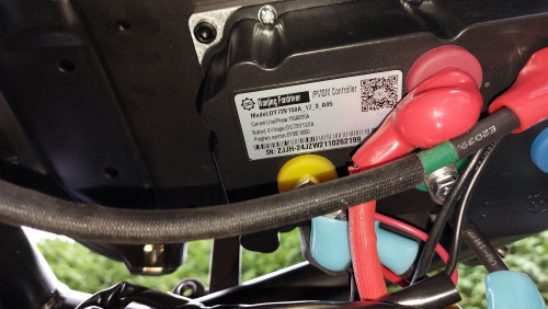

was für ein DC drive haben wir drin?Venaxxianer hat geschrieben: ↑Mo 11. Jul 2022, 19:40Nabend,

Meinst du das Teil? Elektrik ist nicht so meins

Ja das meine ich ist wohl aber ein neues Model drin, muss jetzt mal nach ein Kommunikation Modull für finden. Für die OptimierungVenaxxianer hat geschrieben: ↑Mo 11. Jul 2022, 20:05Meinst du das Teil? Elektrik ist nicht so meins![]()

Nö, ist der gleiche Nanjing Fardriver Controller wie bei mir in meiner 100Ah Version.
Wenn Du die Optimierung mit dem Laptop machst, tut's ein normales USB-TTL-Adapter (eingestellt auf 3.3V Pegel).

Ich habe auch nachgeschaut und habe den gleichen Controller bei mir drin, auch die Soft scheint gleich zu sein, : Program Number: DY007.005D
Dann ist nur der Akku größer wie bei unseren alten Modellen.

Zu den Controllern:
Hier muss man etwas vorsichtig sein. Das Grundmodell ist bei allen Maschinen gleich und sieht optisch auch immer gleich aus - solange wir vom tatsächlichen Fardriver sprechen. Hier müsst ihr aber ggf. genau auf die Teilenummer achten. Es GIBT Unterschiede - die Controller sind nicht alle kompatibel - wer hier nachbestellt sollte genau auf die Seriennummer achten, damit das auch passt am Ende.
