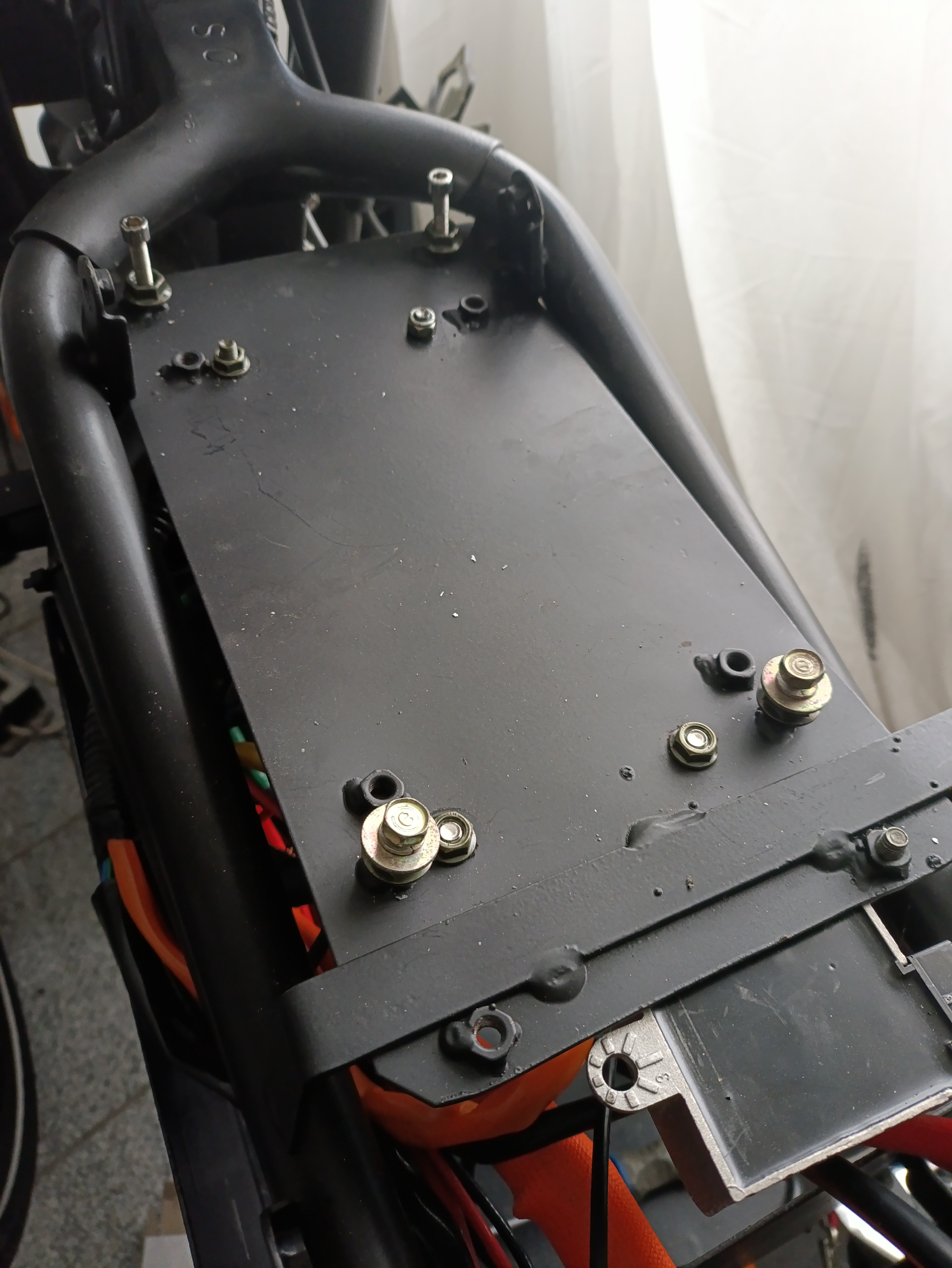

Heute habe ich mich mal an die Demontage des originalen Controllers gemacht.
Nachdem Seitenteile, Akku und "Tank" entfernt waren konnte ich die chinesische Spezialmontage des Controllers bewundern

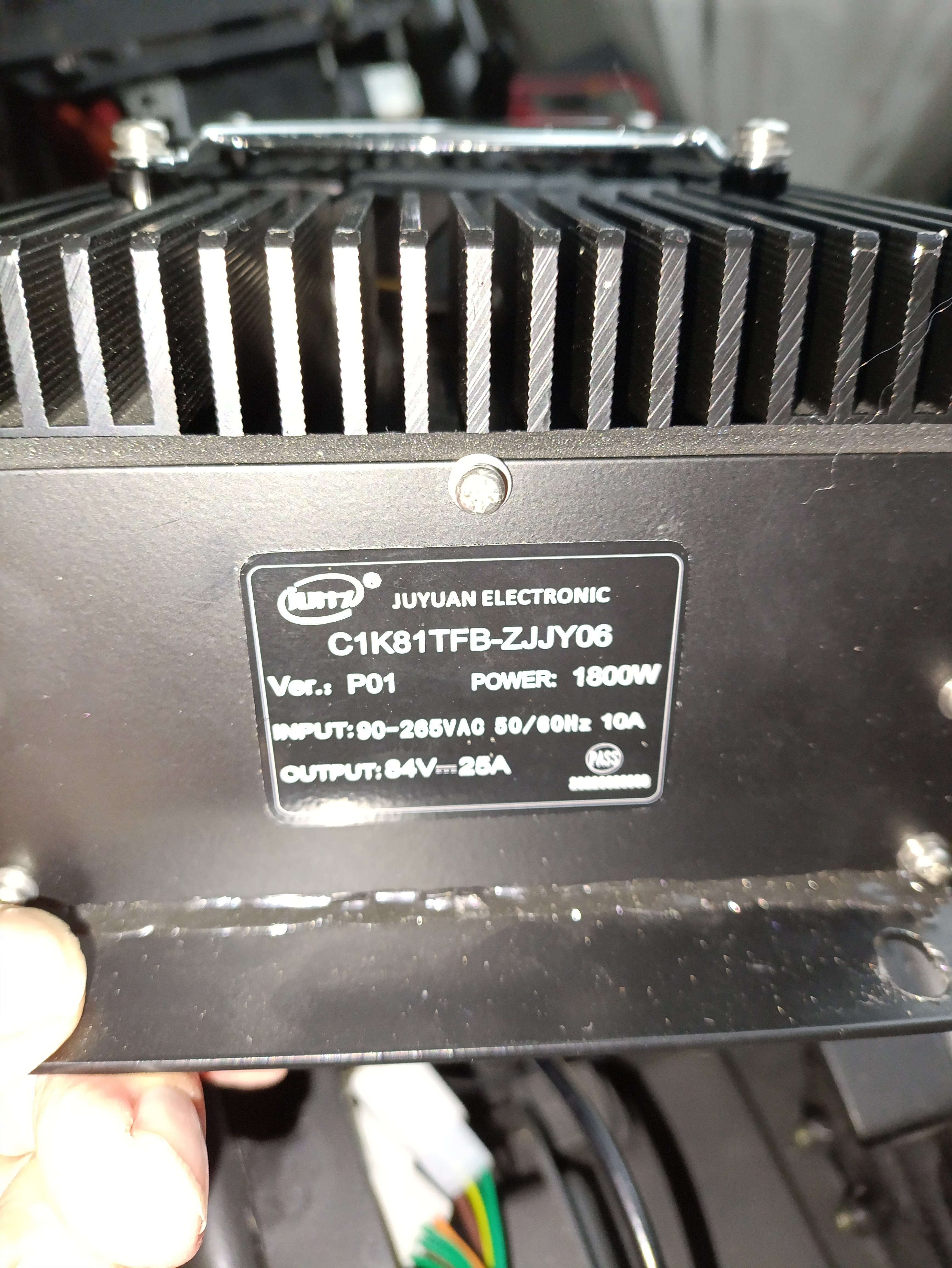

Auf der Halteplatte war oben mit 8er Muttern als Distanzstücke das 25A- onbord- Ladegerät befestigt.
Auf der Unterseite der Platte war der Controller angeschraubt.
Es befinden sich noch Bohrungen für einen größeren Controller auf der Platte, die zufällig genau mit den Befestigungsbohrungen meines alten Fardrivers aus der 6 kW- Version übereinstimmen :D .
Entweder der Rahmen inkl. Halteblech für den Controller ist bei beiden Odins identisch oder hier gibt es auch Fardriver - Versionen.
Jetzt muss nur noch der Fardriver ankommen.

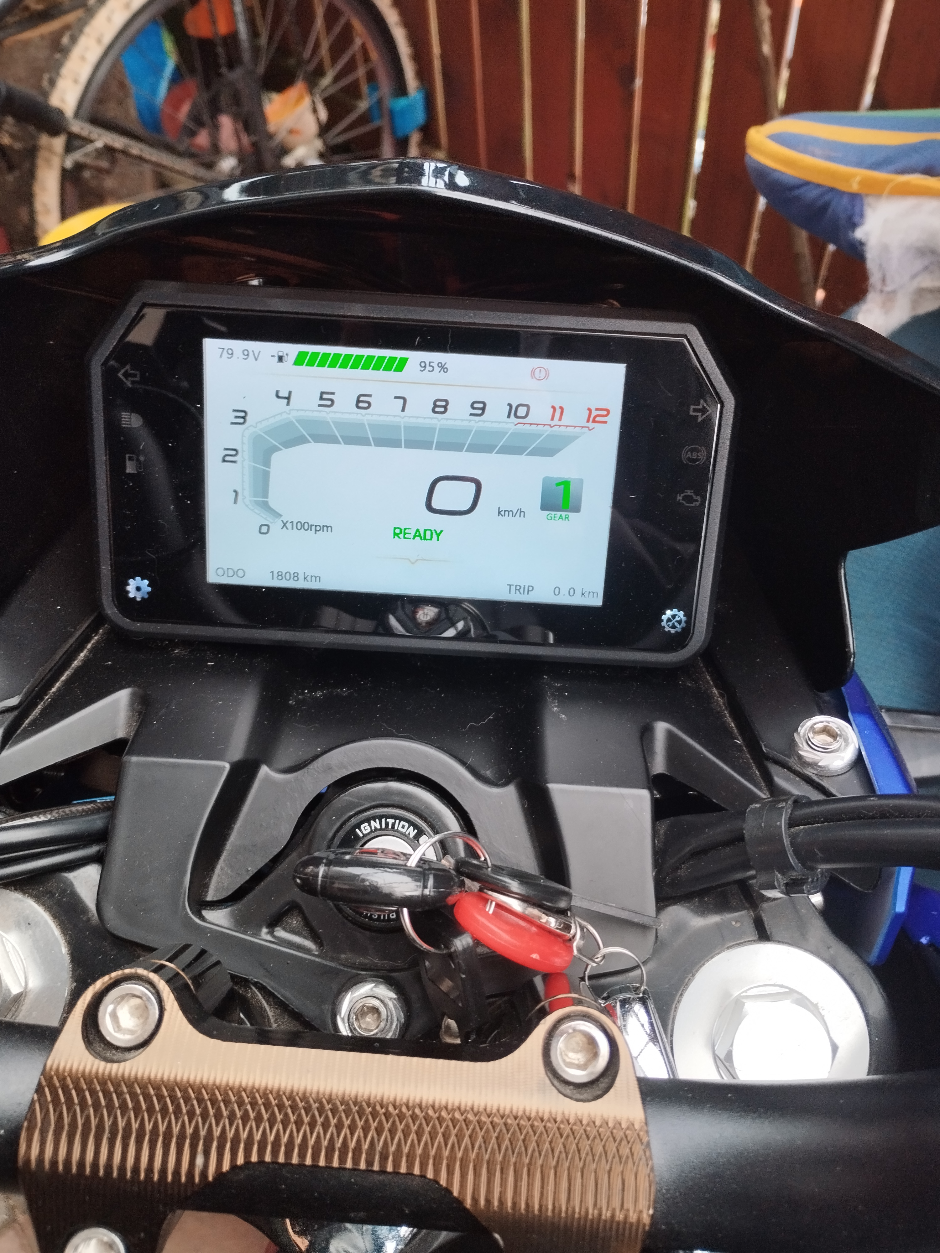

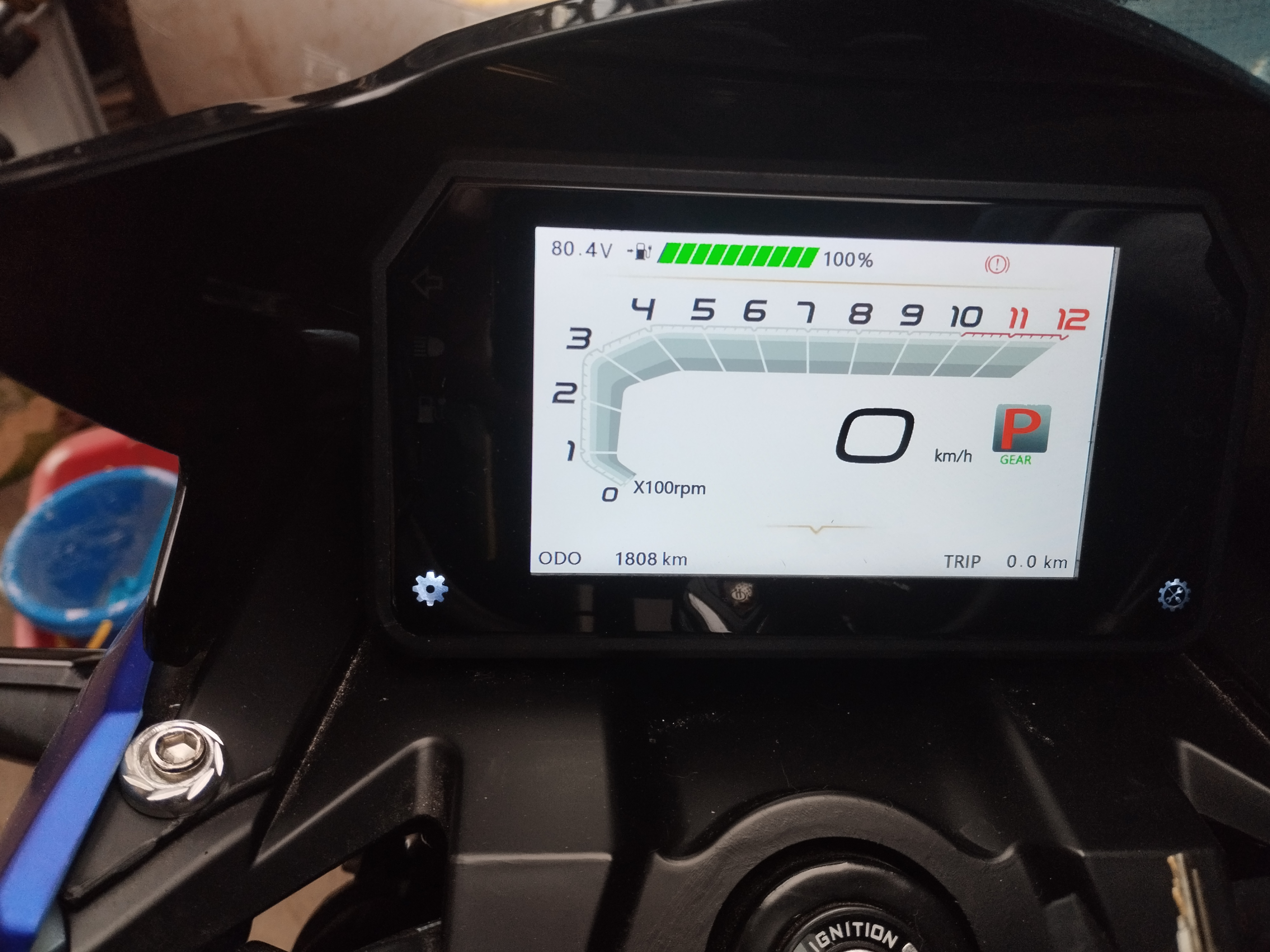

Sieht so aus wenn sie startbereit ist:
(oder halt auch den entsprechenden Gang und Ready statt P in der Anzeige)
Bildschirm wenn startbereit (P)
Bild wenn startbereit (Gang)
