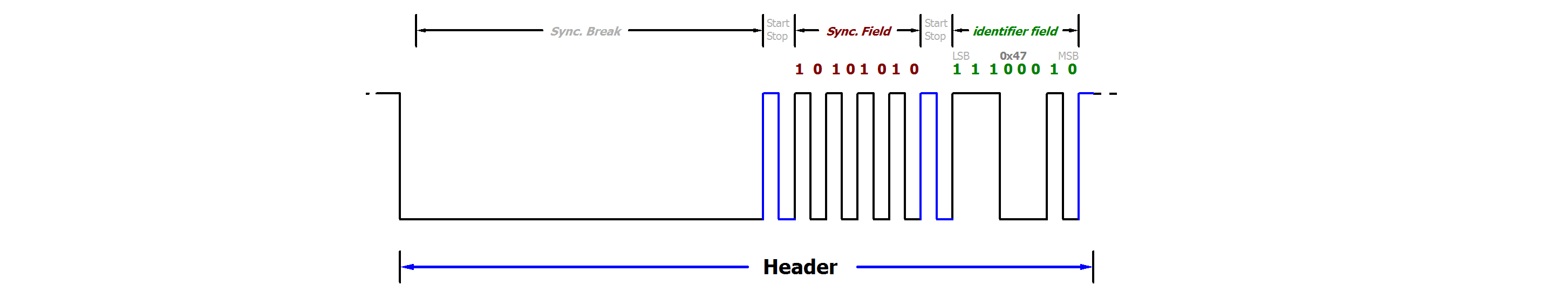

Re: E-Odin Tacho
LIN Bus?

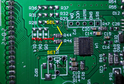

Ja, wie zu erwarten war, hängen die beiden Taster an den I/O Ports vom MS51FB9AE (nuvoton) µC.
Pin#11 vom nuvoton ist mit dem <SEL> Button verbunden.
Pin#12 vom nuvoton ist mit dem <SET> Button verbunden.
Beide Pins sind jeweils über einen 10kΩ Widerstand an +Vcc gelegt. Die Buttons verbinden dann die jeweiligen Pins mit GND.

Re: E-Odin Tacho
Good work.
Du kannst nicht zufällig mal nen logic analyzer an die ports hängen? Würde gern wissen wie die LCD Treiber angesteuert werden. Dann könnte man diesen beknackten novuton einfach gegen einen atmega tauschen um das Display weiter zu verwenden. Ich denke mal dsas sind einfache ShiftRegister Treiber.
Würde sicher einigen helfen.
Hab meine Kiste schon zu geschraubt.

Re: E-Odin Tacho
Sorry, hab' meinen Tacho auch schon wieder zugeschraubt u. verklebt.
Nochmal will ich das Teil nicht aufmachen müssen
