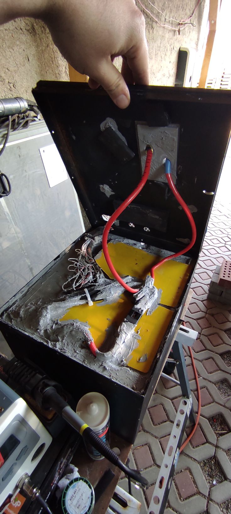

Moin zusammen. Ich lese hier ständig was von ausgetauschten BMS, aber finde keine Erklärung dazu… Habt ihr die Vergussmasse ausgekratzt und dann ein neues BMS eingebaut? Oder gibts Akkus ohne die Masse darin? Ich hab jetzt 3 Akkus hier! Einer, der vorm Urlaub lief, einer, bei dem ich seit gestern vermute dass das BMS zumacht, und einer der aktuell bei 31,6 v Ladezustand steht! Wenn man die Masse auskratzen muss/kann, würde ich bei dem leeren anfangen, der schaut eh fertig aus. :D
Ich hab jetzt seit meinem Urlaub nicht weitergebastelt, jnd möchte gerne mal fertig werden damit! TÜV hat meine Ersatzkiste inzwischen ja neu bekommen!

Das BMS zu erneuern ist keine Kleinigkeit, das haben hier bisher nur ein paar Hartgesottene umgesetzt.
Ich glaube gdv-it hatte das BMS dann außerhalb des Batteriegehäuses untergebracht.
Und ja, da hilft nichts anders als die Silikonmasse vorsichtig zu entfernen. Obacht dabei, um nicht eine der Leitungen zu beschädigen.
Ggf. reicht es aus das obere Material abzutragen und nur das BMS freizulegen.
Dann kommt man an die einzelnen (dünnen) Strippen dran, die für's Balancing zu den jeweiligen Zellen führen.
Wenn man zwischen diesen Einzelstrippen misst, kann man sich schon mal ein Bild des Zellzustandes machen.

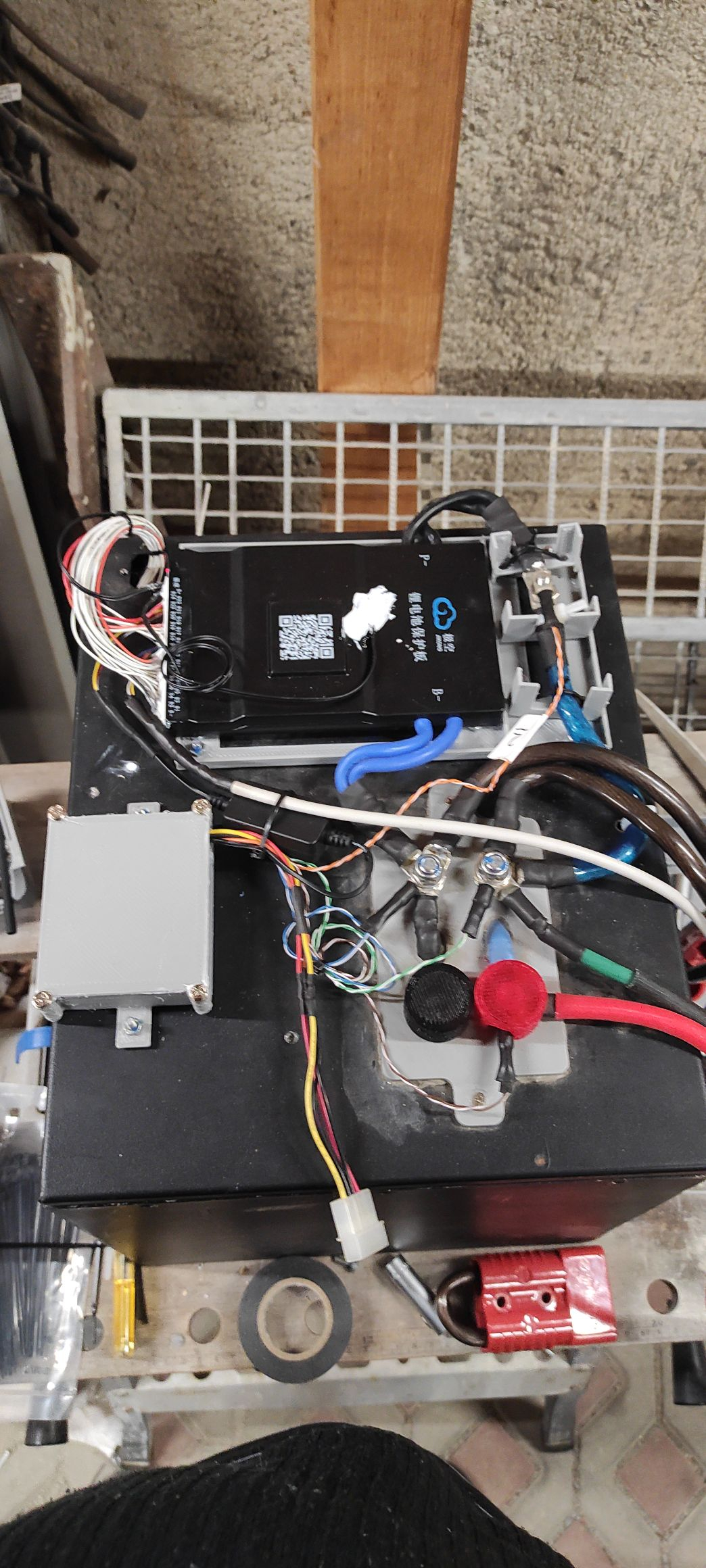

BMS Tausch ist ansich machbar, man sollte sich jedoch aller Gefahren beim Umgang mit LION Akkus bewusst sein und auch seine Arbeitsweise und Location danach ausrichten.
Mein BMS war übrigens auch nicht komplett eingegossen, da gabs nicht viel raus zu popeln. Das war auch der Grund für den Defekt damals.
ich hänge mal ein paar meiner Umbaubilder an. Das Daly-BMS war quasi Version 1, das JK-BMS ist das aktuelle (viel bessere).

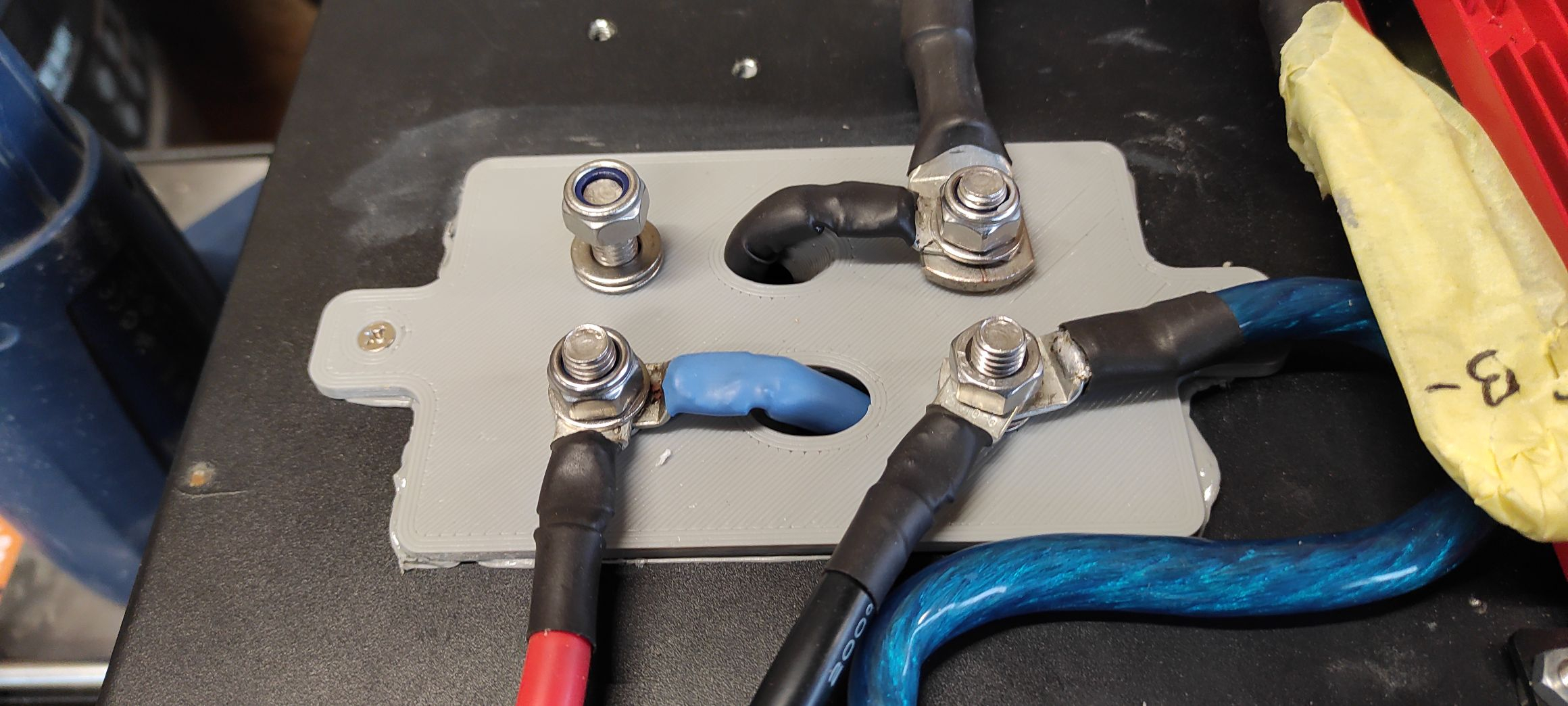

Im Akku habe ich eine 150A Flachsicherung in den Kabelstrang eingelötet und alles entsprechend eingekittet. Um Schwitzwasserbildung zu verhindern, hat der Akku Luftlöcher oben, da er in seiner Bauweise eh nicht dicht zu bekommen ist.
Die Schraubterminals dienen der einfacheren Wartung. Die graue Box auf dem Akku ist mein Canbus-Modul (BMS-UART auf CAN) für die Telemtrie. Die Daten werden von einem SBC (z.B. Raspberry Pi) verarbeitet, gespeichert und übertragen. Das Modul misst auch noch die Schraubterminal Temperaturen um ein Wegbrennen im Falle einer Losen Verbindung zu unterbinden.
Auf dem JK ist dann noch ein Deckel. Passt alles gut ins Bike. Sind noch einige cm Luft nach oben zum Controller.
