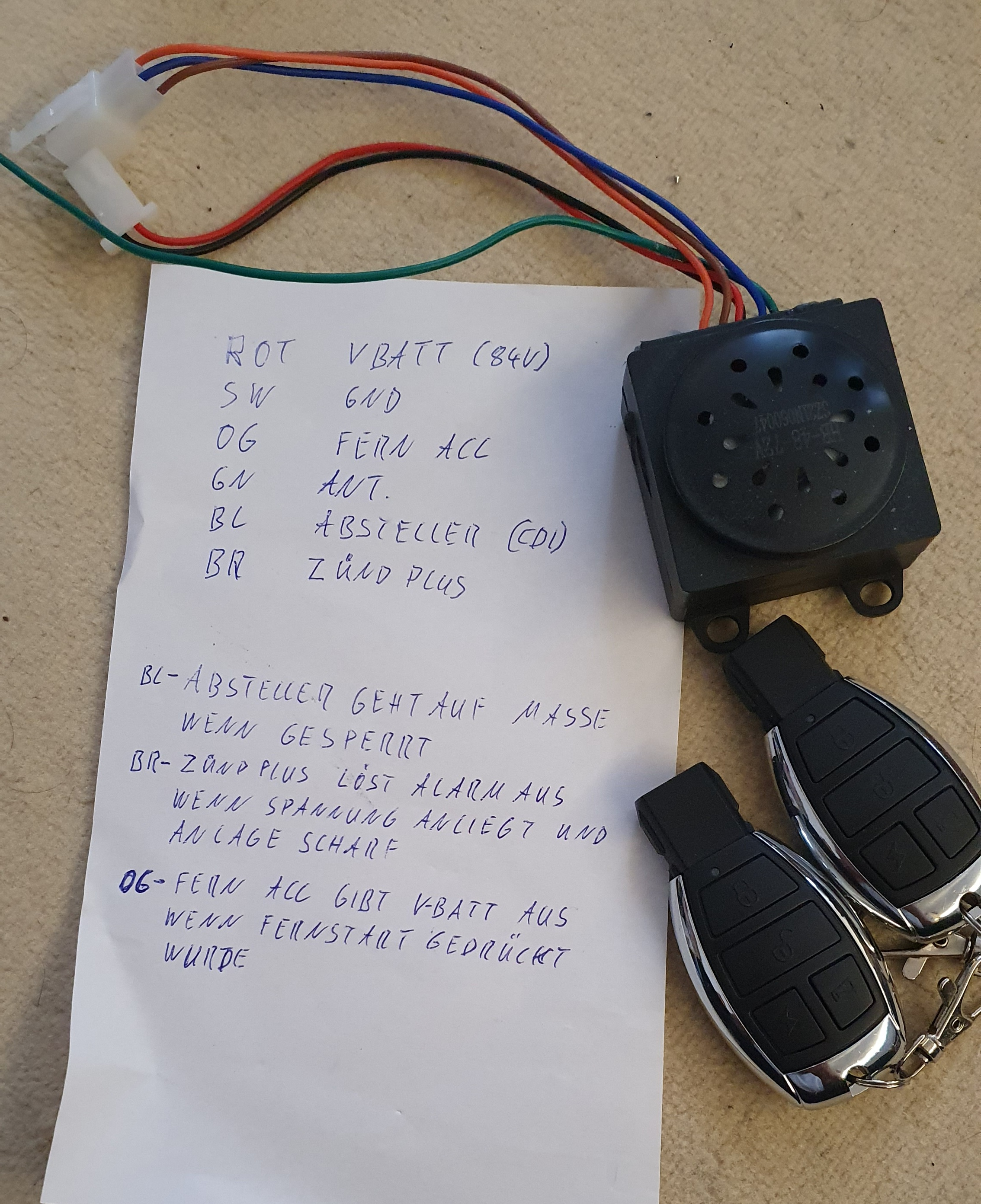

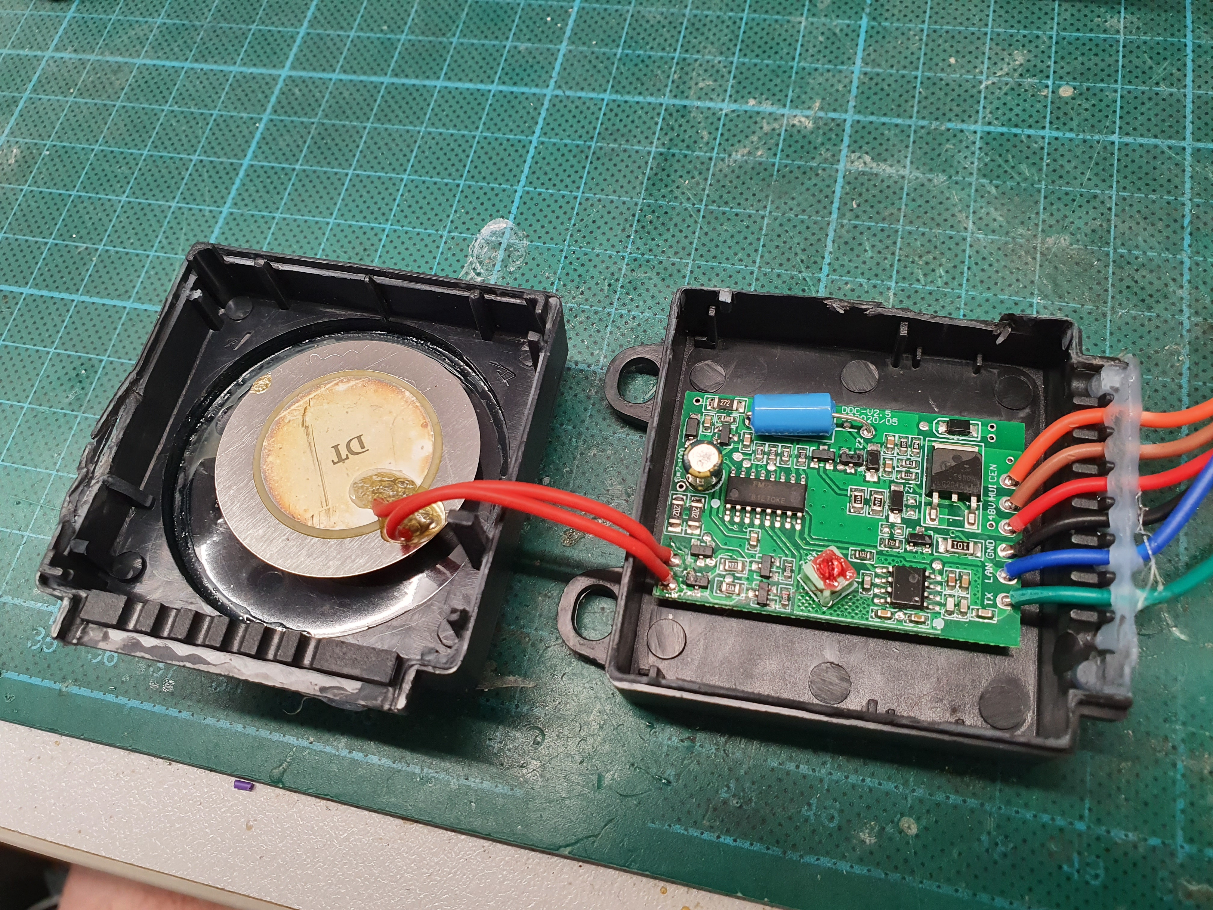

die alarmanlage ist keine integraler bestandteil der odin... die kann man auch komplett ausbaun (war bei mir nach der 1. fahrt ausgebaut)
das teil kann lediglich eingeschaltete zündung feststellen (und dann losplärren) oder die zündung per fernbedienung überbrücken.
vibration wird über ein einfachen rollkugelschalter erfasst (in dem modul selbst)
komunikation mit dem fardriver oder dem tacho findet hier nicht statt

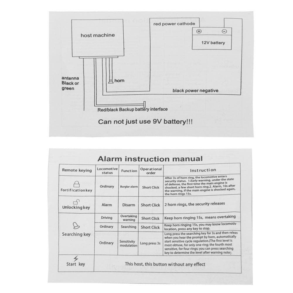

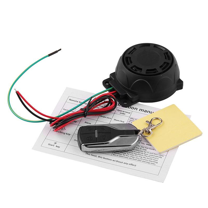

Vielen Dank für dieses Forum, in dem Sie viele Informationen finden können.
Ich bin Franzose und benutze Google Übersetzer.
Mein kleiner Beitrag zur Alarmierung.
Pinky
- Beiträge: 299
- Roller: e-Odin
- PLZ: 495xx
Das ist die dritte Version der Alarmanlage die ich sehe - meine sieht nochmal anders aus.
