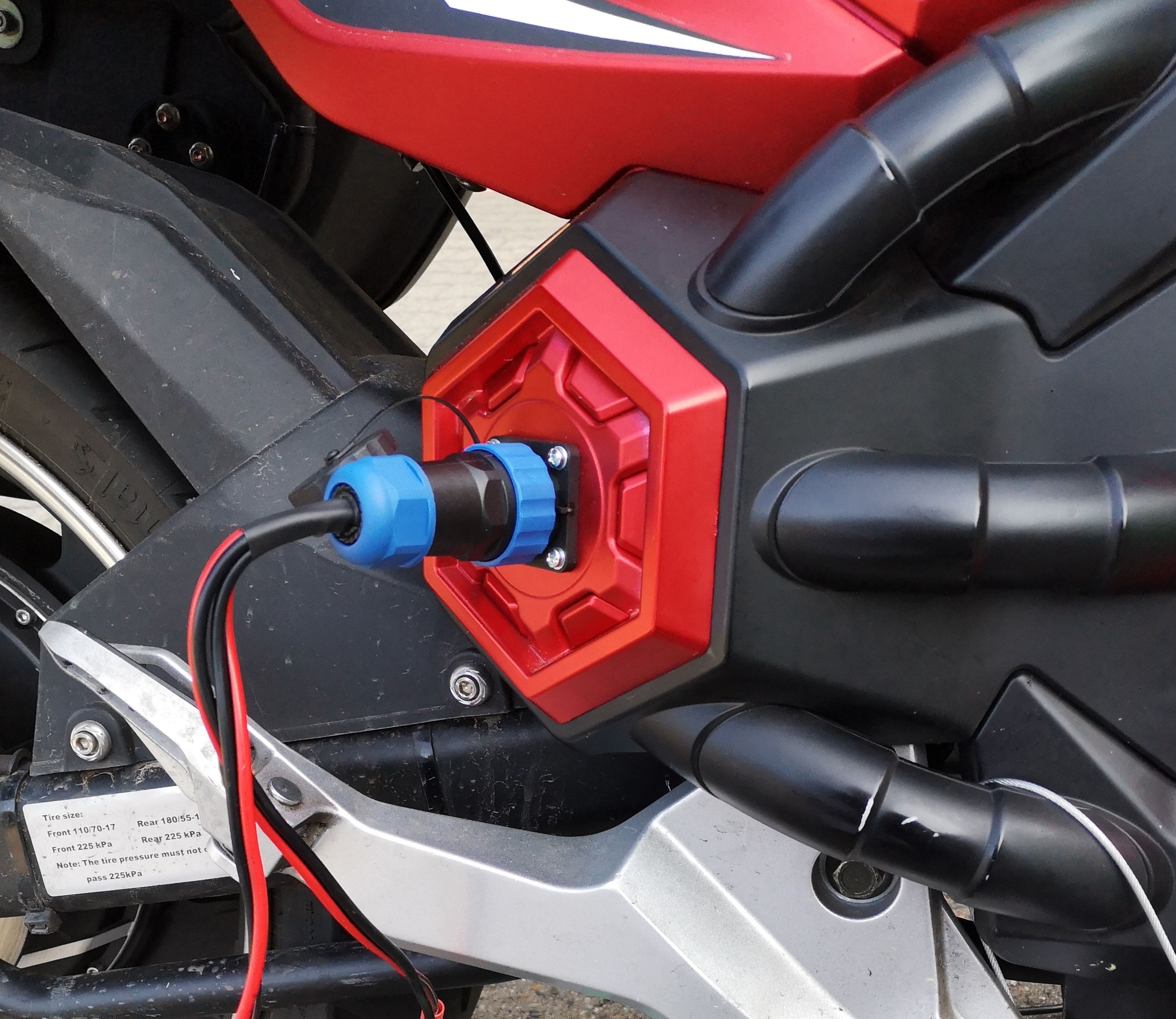

jeff-jordan
Beiträge: 1217
Roller: Classico LI & Z-Odin
PLZ: 6...
Re: Throttle / Gasdrehgriff - wie zu überprüfen?
Beitrag von jeff-jordan »
BRB hat geschrieben:
Fr 15. Aug 2025, 13:40
Wobei bei der 2er Odin langsam aber sicher der Ladestecker seinen Kontakt aufgibt.
Jeff hatte da doch einen SP28 von ali oder sowas montiert und war ganz zufrieden mit dem Ergebnis, oder?
Genau, die SP28 in der 2-, 3- und 4-Pin Version können an den Kontakten dauerhaft bis 45A verkraften.
Ich hab' mir die 3-Pin Version installiert (mit dem 3. Pin für die "Wegfahrsperre" bzw. das kleine gelbe Kabel) und lade darüber entweder mit 13A von meiner PV-Anlage, oder mit den 40A meines 3,3kW Ladegerätes.
