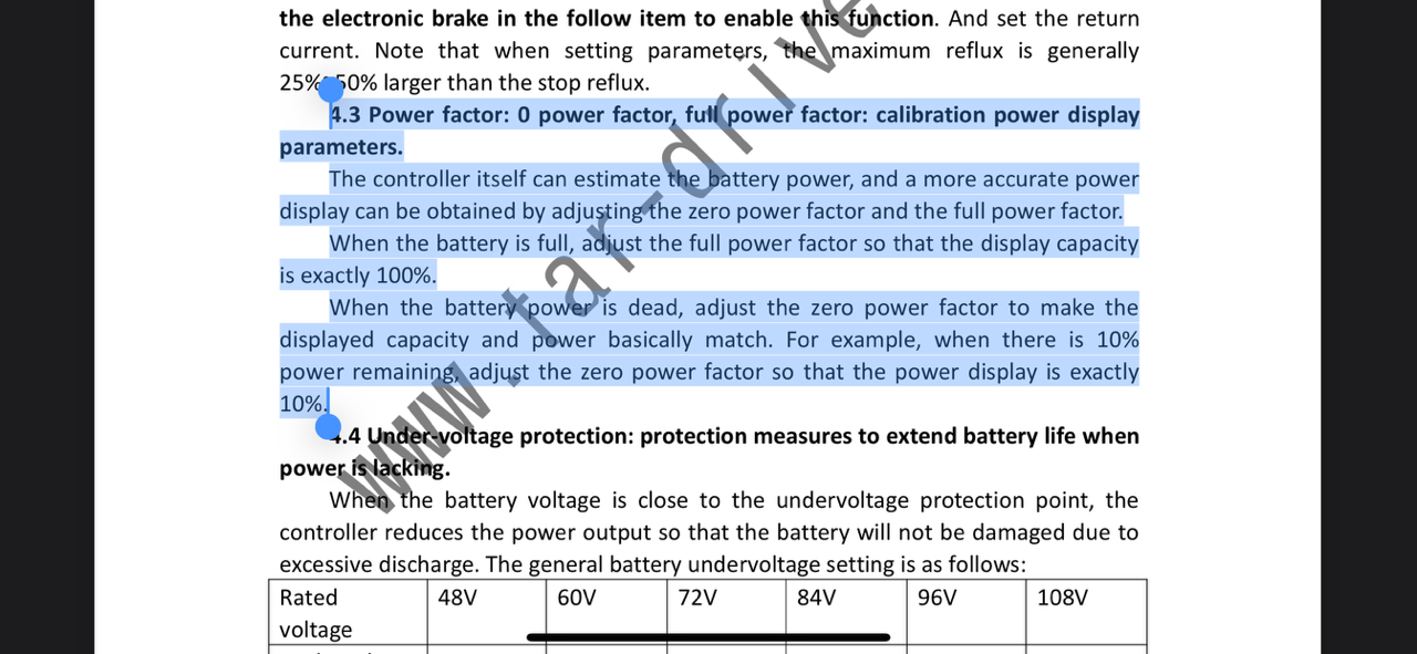

Ich werde mein Bestes tun, um den Prozess, die Software, das Menü oder was auch immer sie tun, um darauf zuzugreifen. Ich weiß nicht, wie ich überprüfen kann, welchen Controller mein Fahrrad hat, aber ich vermute, dass es sich um die neue Version des Controllers handelt, auf die immer noch nicht zugegriffen werden kann.

Hat jemand versucht, den Batterieprozentsatz auf den neuen TFT-Displays zu konfigurieren?
