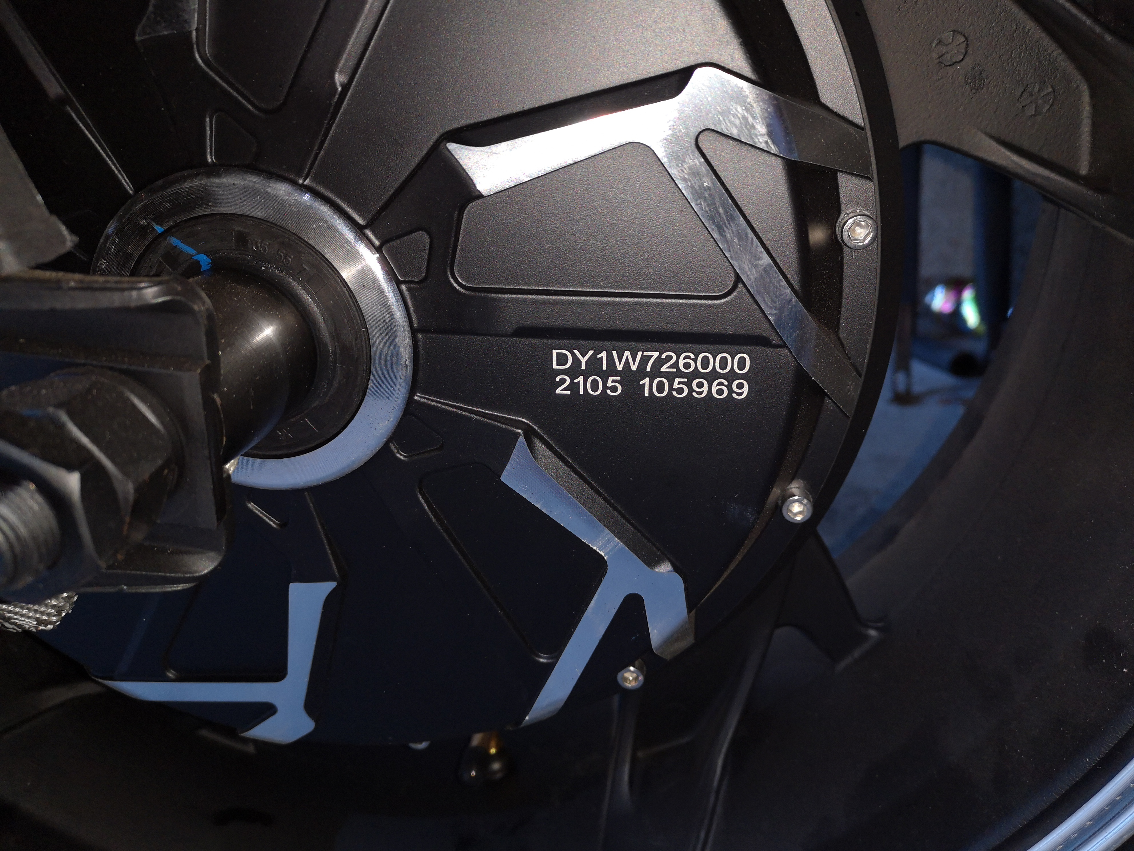

didithekid hat geschrieben:
Mo 1. Aug 2022, 20:51
...Ist in deiner ODIN nicht dieser Motor (natürlich mit einer größeren Felge) drin?...
Gewisse Ähnlichkeiten vom Muster der Motorverkleidung sind ja da, was dafür spricht, dass der Motor tatsächlich von QS gefertigt wurde.
Aber an der Nabe sieht's schon etwas anders aus.... und die Felge ist natürlich mit 17" auch größer und vor allem breiter (5,5", für die 180/55-17er Reifen). D.h. der ganze Motor ist breiter als bei der 12" Version.
Hab' gerade kein besseres Bild zur Hand:

Die Simmering sind falsch Rum aufgezogen. Wenn nicht 2 drin sind Dichte sie gegen die Lager ab und nicht gegen Außeneinfluss. Die Feder muss immer gegen das abdichten Medium zeigen.

DavidSt hat geschrieben:
Mo 1. Aug 2022, 22:34
Die Simmering sind falsch Rum aufgezogen. ...
Das ist original so geliefert.

Ja ich weiß. Ist bei meiner auch noch so. Bringt aber nicht viel wenn die Waser und co abhalten sollen dann sind die falsch rum drauf. Habe schon so viel aufgezogenen. So in diese positive wenn kein 2 dahinter ist dichten sie gegen das Laga ab ergo gegen das Fett der Lager wenn es offen wehren. Änder Rum würde die gegen das außen wirken Medium Abdichten ergo Wasser Schmutz. Das in Richtung Lager einstigen möchte.

https://wxyuma.en.alibaba.com/productgr ... ilter=null Ich tippe weiterhin auf einen 17Zoll YMMotor mit breiter Felge. Es sind immer 2RS (2-fach gekapselt) Lager verbaut. Wenn, von außen eindringendes Wasser abgehalten soll, sind die Wedis richtig herum eingebaut.
