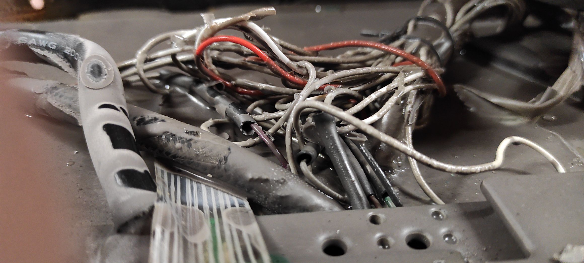

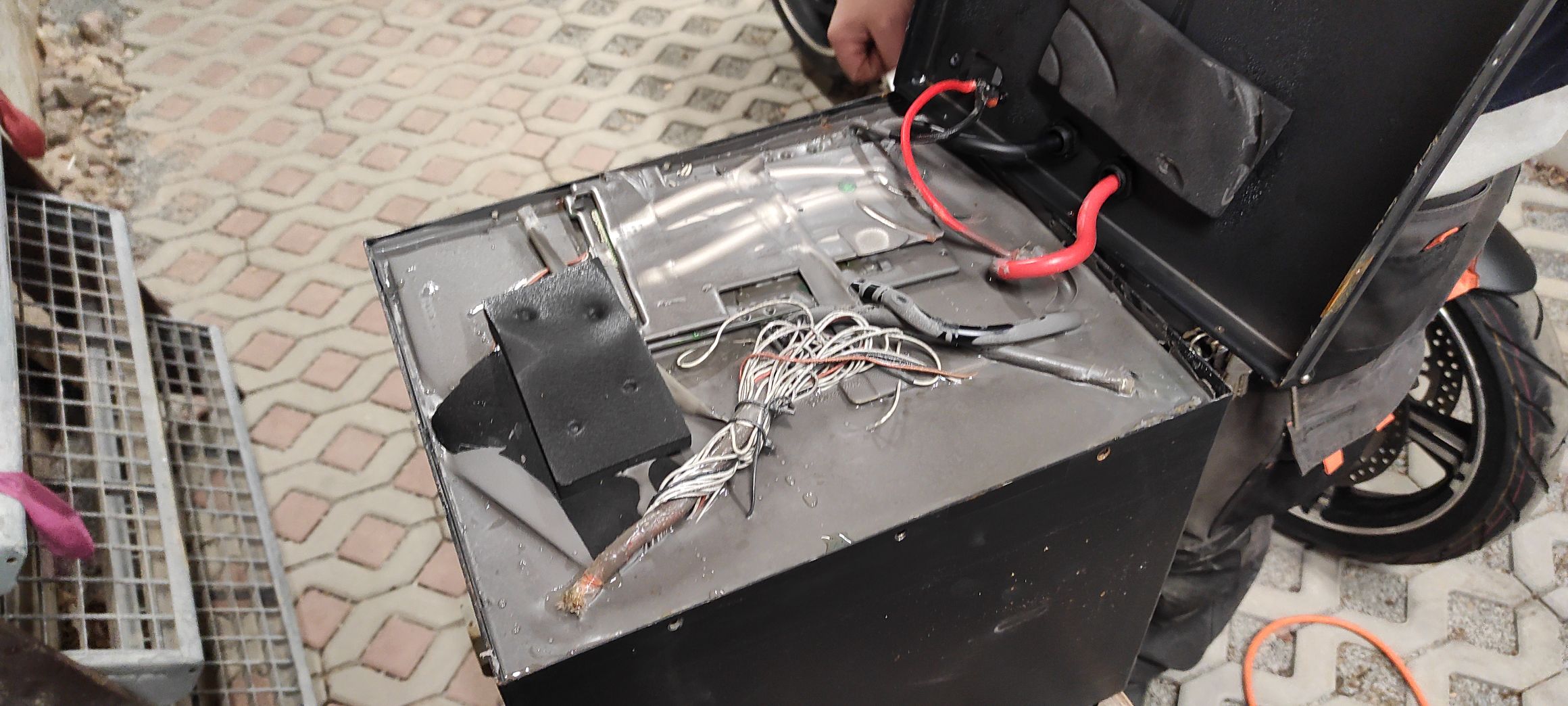

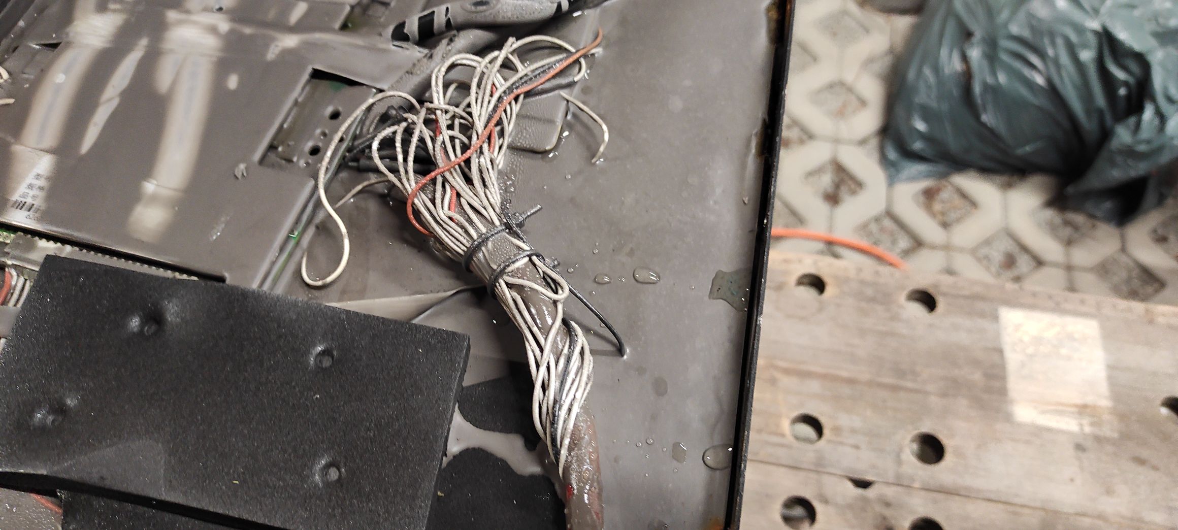

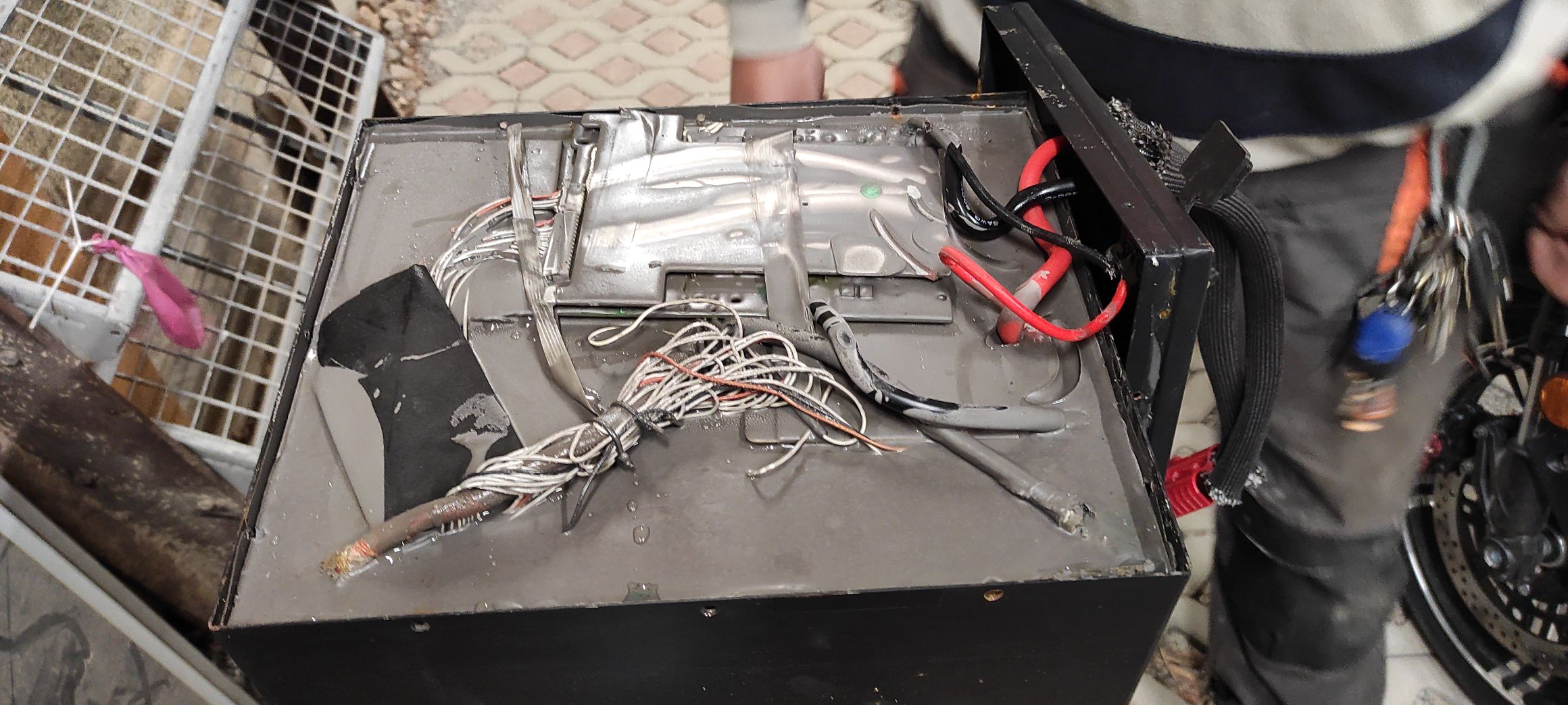

Kurze Rückmeldung mit ein paar Fotos.
Das ist echt der absolute Schrotthaufen, es ist das BMS (Spannungsabfall nicht auf Akku-Seite sondern hinter dem BMS), ich hab sowas noch nie gesehen.
Heute nur ein paar Bilder, später mehr Infos.
WARNUNG an alle Odin Besitzer, lasst die Karre nicht im regen stehen !

Irgendwie schockiert mich das nicht
Ist doch alles gut vergossen
Sind die Kabel für den "Lade-Anschluss" mit AWG12 oder AWG14 ausgeführt?
