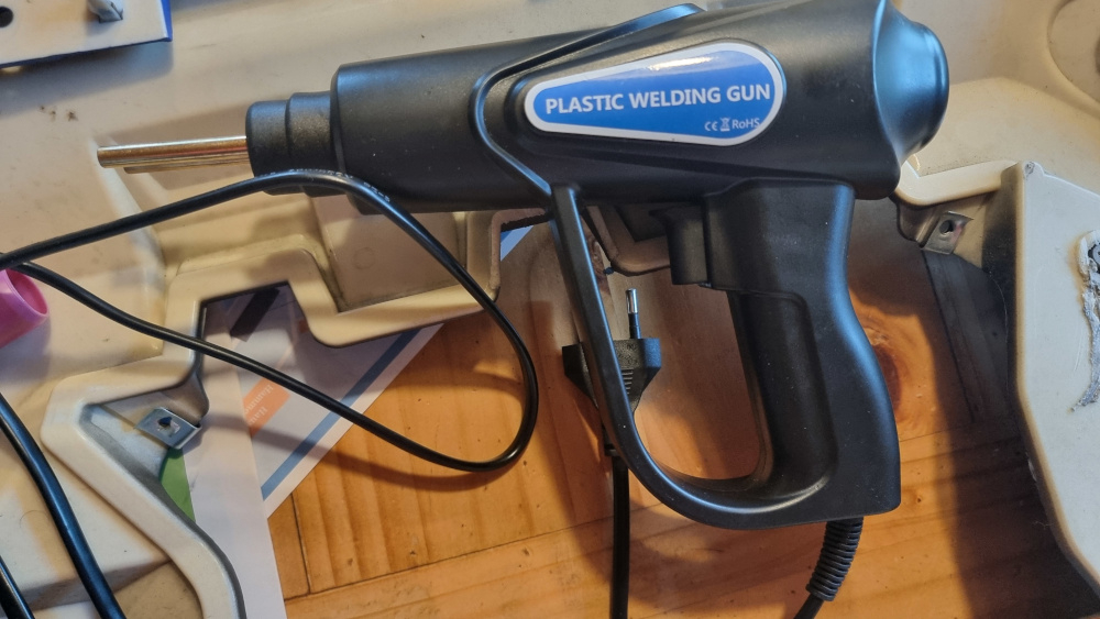

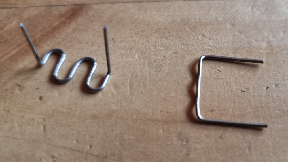

Nachdem bei meiner Maschine ein Verkleidungsteil gebrochen ist und ich einen Kostenvoranschlag von 120,- Euronen für ein Stück Plastik bekommen habe, habe ich mich dazu entschlossen mir ein entsprechendes Werkzeug zuzulegen (aliexpress)
und einfach mal drauf los zu schweissen. Kaputt war das Teil ja eh schon...
Zuerst mit Sekundekleber fixiert und dann verschweisst.

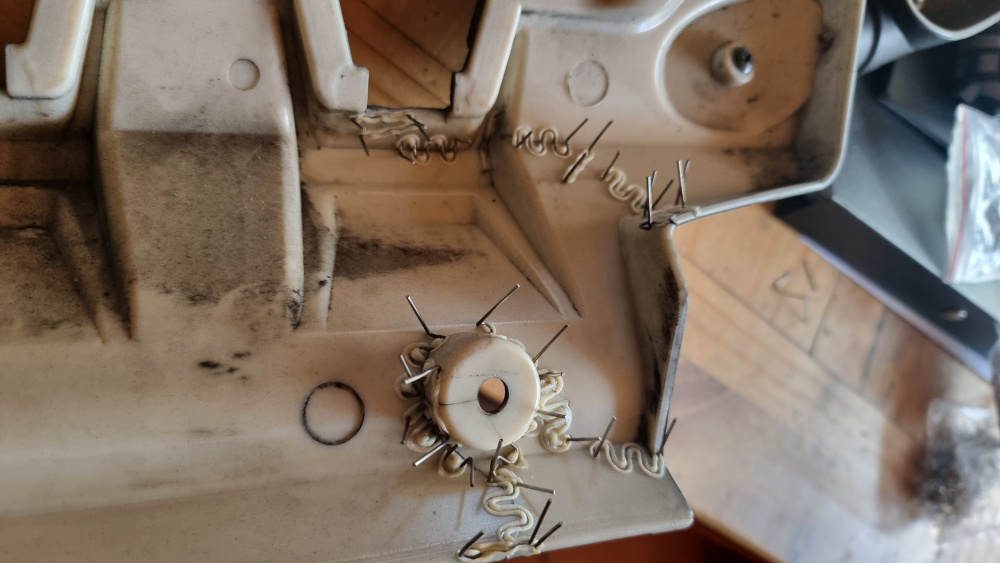

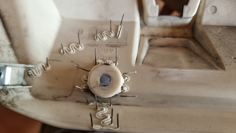

Der erste Anlauf, der alle Bruchstücke wieder zusammengefügt hat, sah so aus:

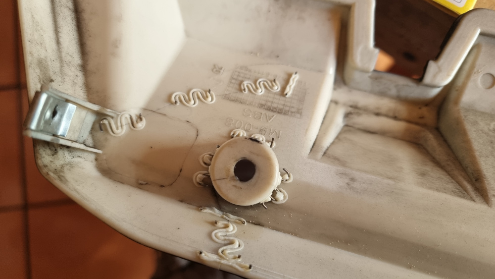

Danach hab ich die Igelstacheln abgezwickt. (Seitenschneider). Später bin ich dann dazu übergegangen mit einem Mini-Fräser (ähnlich Dremel) die Stacheln abzusägen/-fräsen.

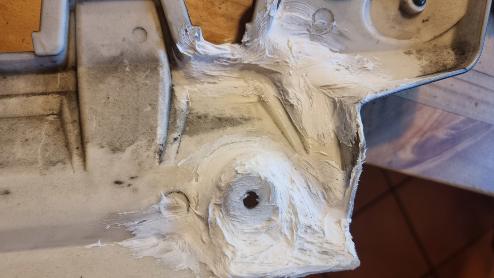

Und am Ende das Ganze noch mit einem Kartuschenkleber verschmiert. Da hinten sieht es ja eh keiner :lol:

Ich hätte nach dem Einschmelzen der Retentionen noch 2-3 Lagen Glas- oder Kohlefasergewebe mit Leinwandbindung auflaminiert um in den Bruchbereichen eine höhere Biegefestigleit zu erreichen. Auf der Sichtseite wäre die korrekte Vorgehensweise die Bruchstellen v-förmig aufzuziehen und mit Harz das mit Kohlefasermehl vermischt wurde aufzufüllen. Das ist aber sehr aufwändig. Alles glatt schleifen, die Fläche mit Spritzspachtel oder Füller beschichten, schleifen und dann lackieren wird wohl auch genügen. Evtl. wird es im Laufe der Zeit Haarrisse geben, Auseinanderfallen wird es durch die Metallklammern nicht mehr.
