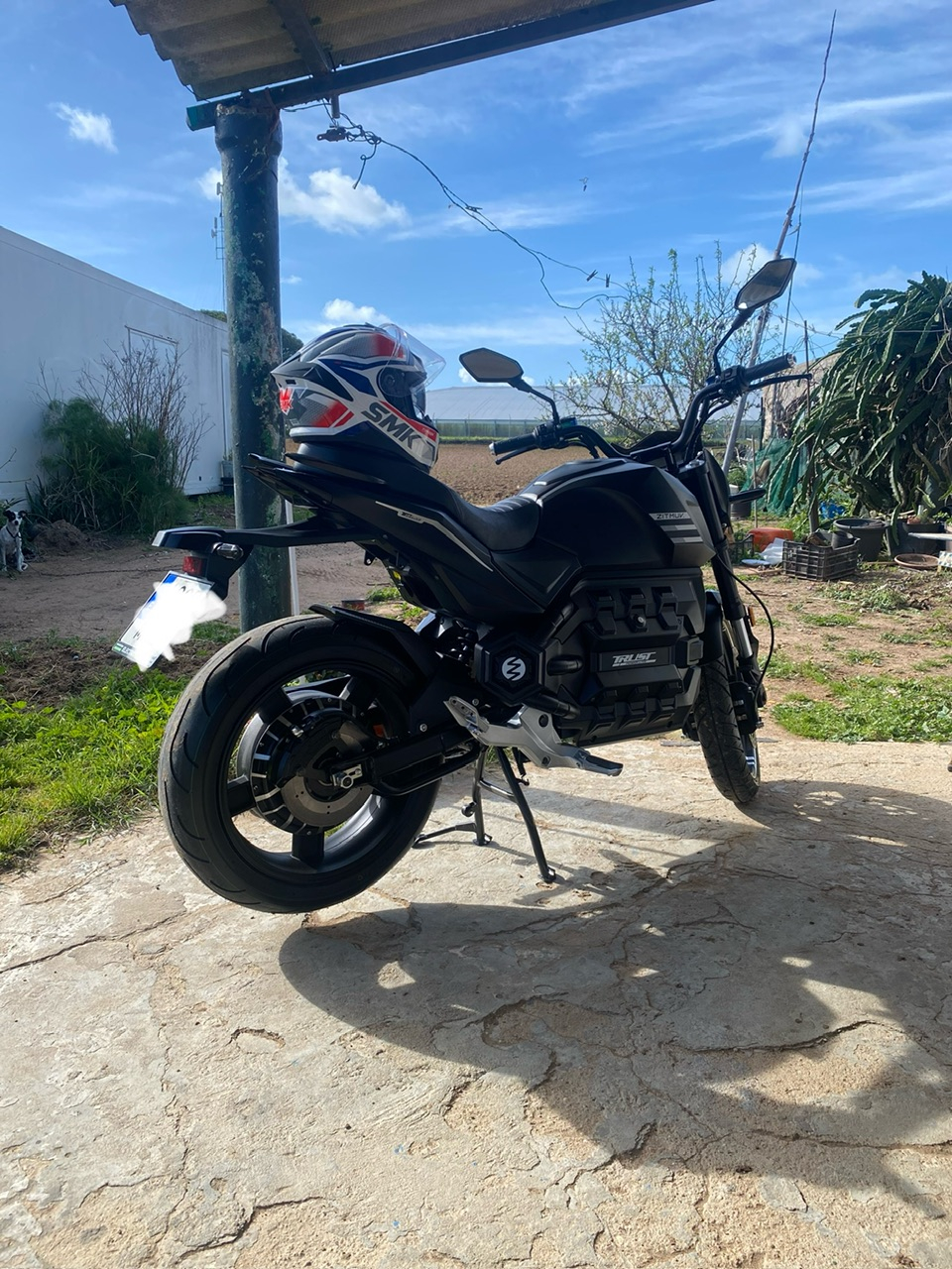

Im Moment funktioniert das Fahrrad einwandfrei, wenn der Ständersensor nicht angeschlossen ist. Ich hinterlasse Ihnen ein Foto des Motorrads 😎, um auf die Lösung für die Batterieladeanzeige auf dem Bildschirm zu warten
