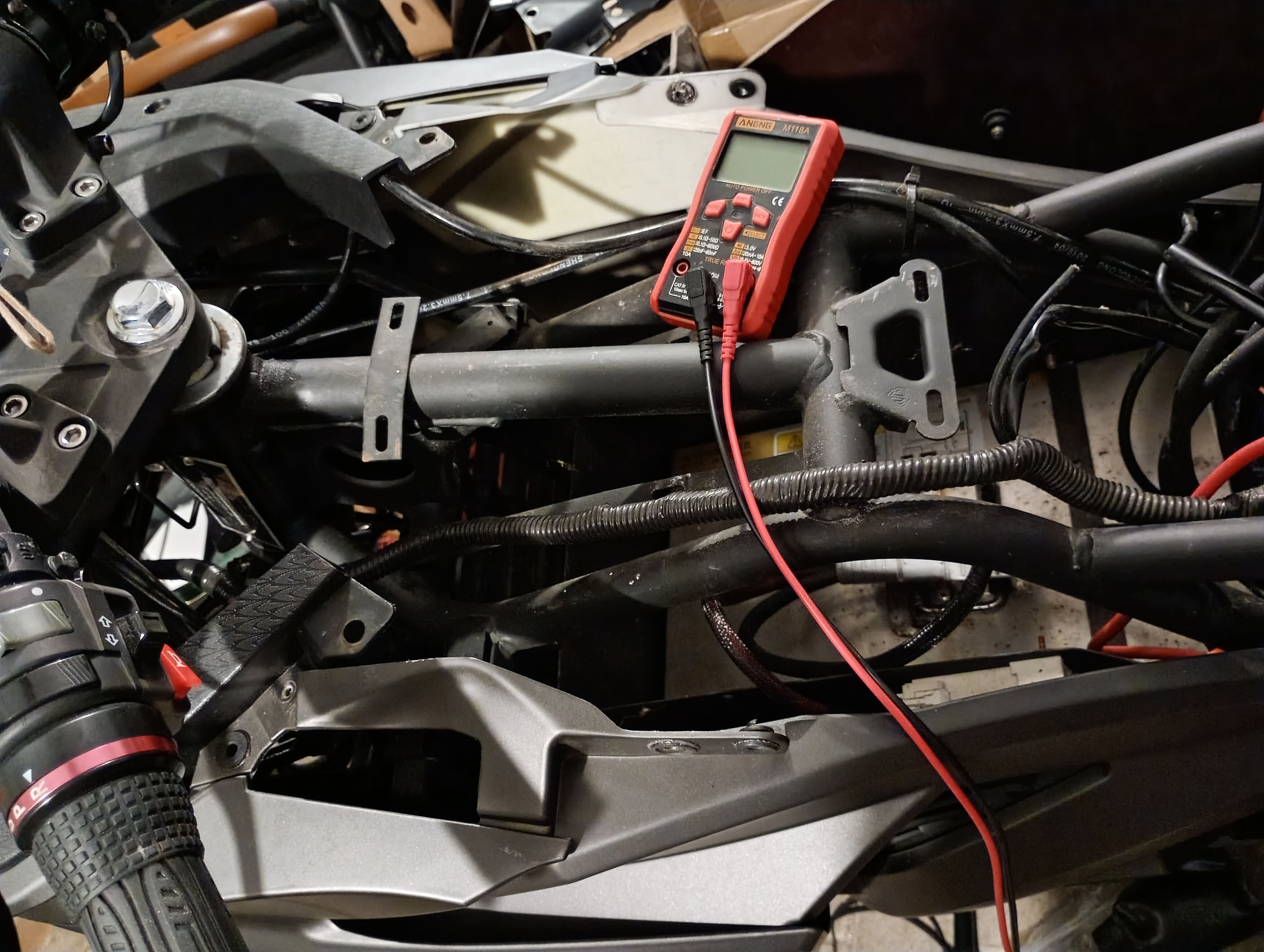

So ich hab mal etwas Seitenverkleidung und Sitz entfernt :roll:

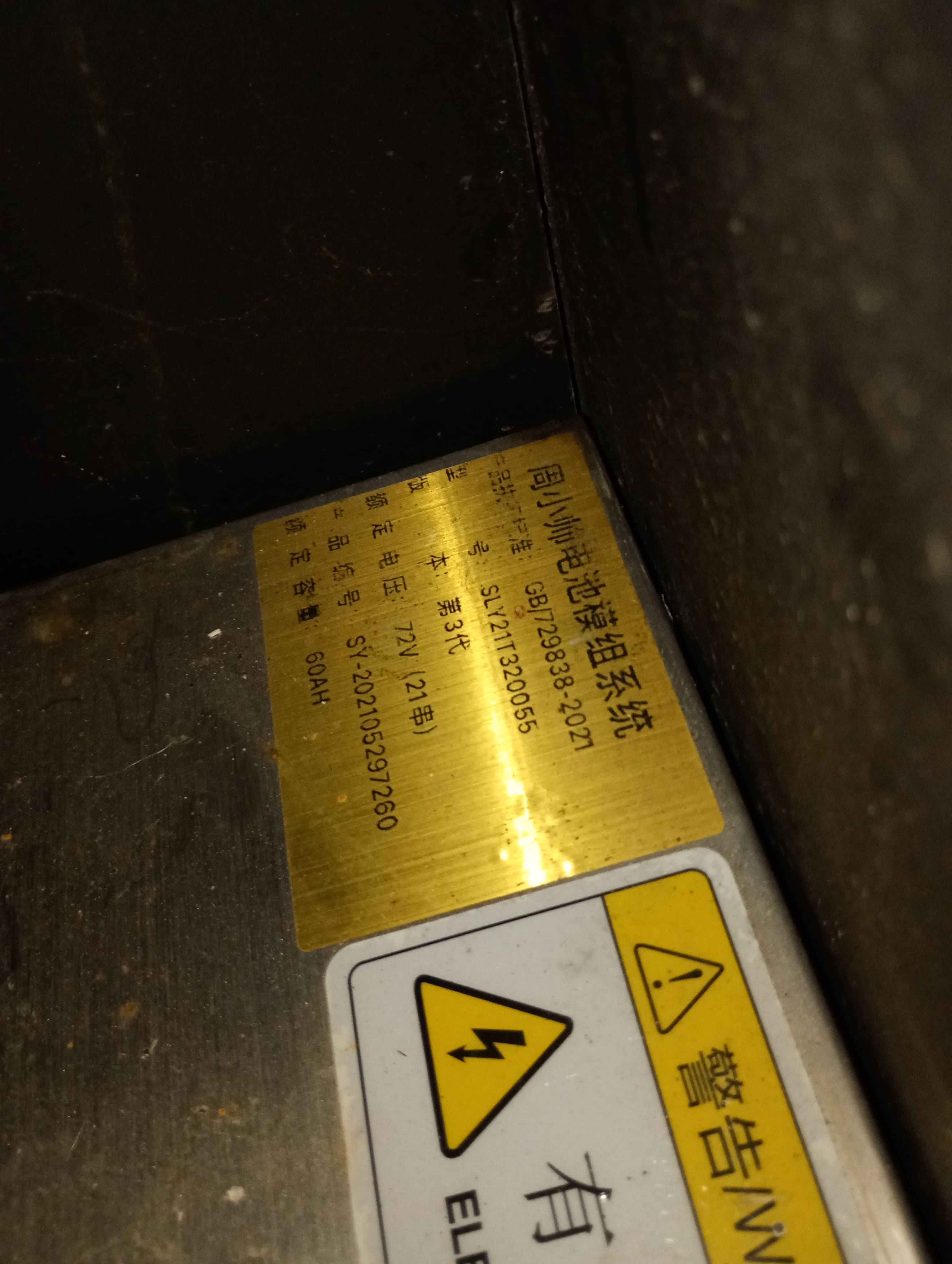

Statt 75 nur 60ah
Stimmt bei dem Fahrzeug überhaupt irgendetwas?
Wenn ich 串 übersetzen lasse heißt es im englischen "String"
Also könnte die vorherige Spannung doch stimmen bei 21s wären das 88,2 Volt. Bei 60Ah wären das also nur 4,6kwh Kapazität.
Interessanterweise gibt's auf beiden Seiten Schrauben die wohl gefressen haben und so komplett Festsitzen das ich da erstmal schauen muss wie ich die lösen kann.

21S (88,2V) ist so ziemlich die obere Grenze von dem was der 72V Fardriver verträgt, wenn die Spannungskalibrierung vom Fardriver stimmt.
Das ist der erste 21S Akku in einem Serienfahrzeug, den ich bislang gesehen habe.

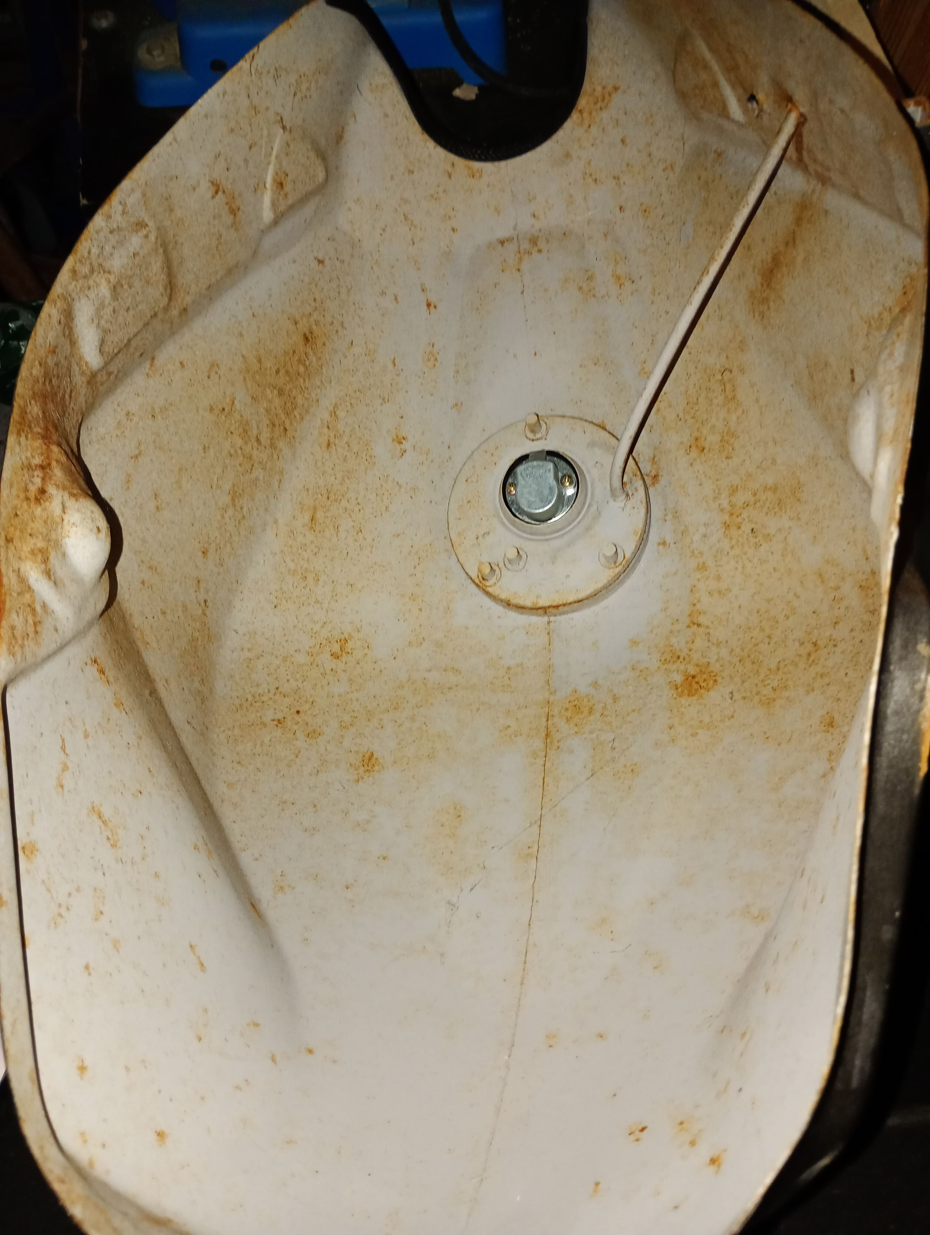

Tank weg
Tank von unten
Wie man sieht von unten setzt der Tank schon etwas Rost an.
Da stimme ich dir zu, hätte auch eher mit 20S gerechnet weil es eben die bekannten 72V Nennspannung sind. Aber sowohl auf dem Akku als auch auf dem Ladegerät sind eben die 21s bzw 88,2V eben angegeben.
Ja der die 72iger FarDriver sind nur für 88 Volt bzw schmal drüber weil die Einstellung vom FarDriver ja selber auf 90,7 Volt gestellt ist bei 72V Nennspannung.
Bei meinem von F.Demmer sind es 20S bei 72 V und die 60Ah sind dann 4,3 Kwh Kapazität.
Daher kann das schon so stimmen, bei 21S und 72 V....

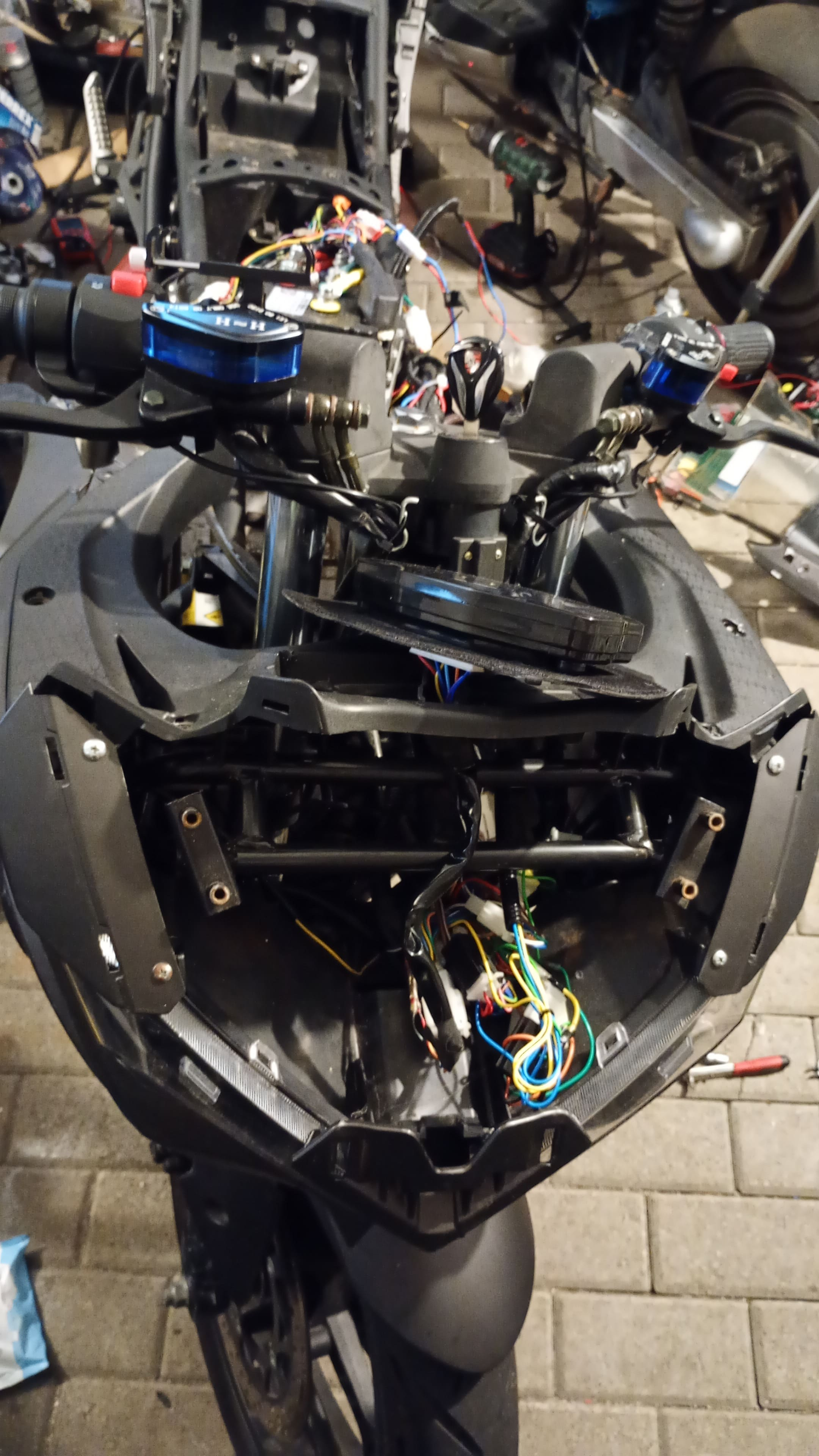

Ohne Windschild und Standlicht
Das haben die aber auch alles über 20 Ecken verschraubt.

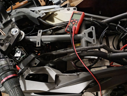

Die Kabel zur Stufenwahl sind auf der einen Seite am Controller, das ist ja richtig. Aber die andere Seite ist am Display angeschlossen :lol: Der Wahlring am Linken Griff war nur auf P und R belegt.
Masse von Stufe 2 flog nur lose rum. Ich mein klar wenn es nicht mit was anderem verbunden ist dann liegt automatisch Stufe 2 an aber ich möchte gerne für mal schneller Fahren oder stärker beschleunigen dann Stufe 3 haben, sonst kann ich ja in D um die 80kmh fahren.
Der Killswitch ist noch unbelegt, müsste aber wegen TÜV eigentlich funktionieren? Ist technisch kein Hit das umzusetzen. Die zweite Hupe (eStart eigentlich laut Zeichen) wird zum Tempomat.

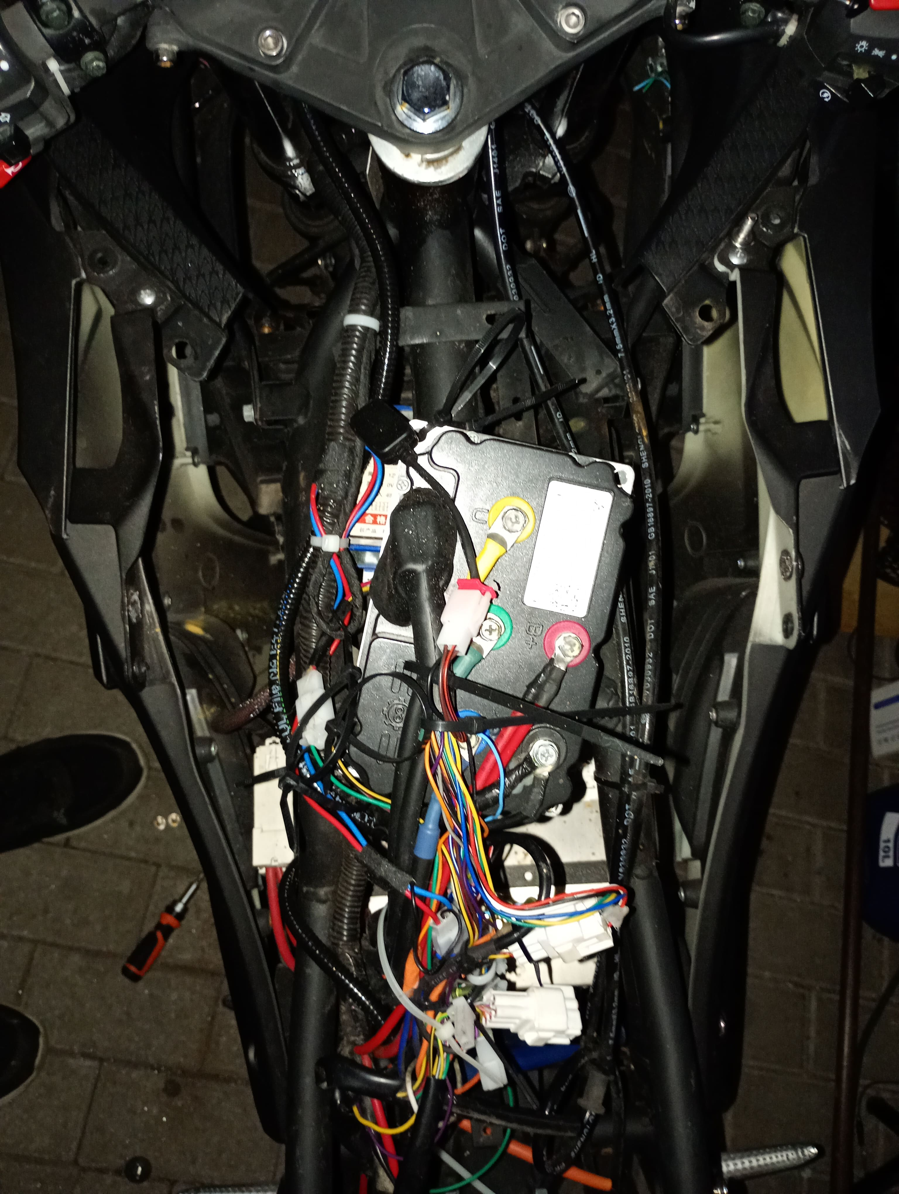

Ich hatte überlegt ob ich den Controller von der jetzigen Position (Unter dem Tank) weiter nach hinten unten verlege, unter dem Fahrersitz ist noch Platz der unbelegt ist. Da passt der Controller und 12v Wandler hin, vom Kabelbaum passt es ebenfalls. Dann wäre unter dem Tank genug Platz für Ladegeräte ( aktuell wäre es nur das mitgelieferte, später falls es zum Akkuumbau in Richtung LFP kommt dann 3 Phasig mit je 3KW).

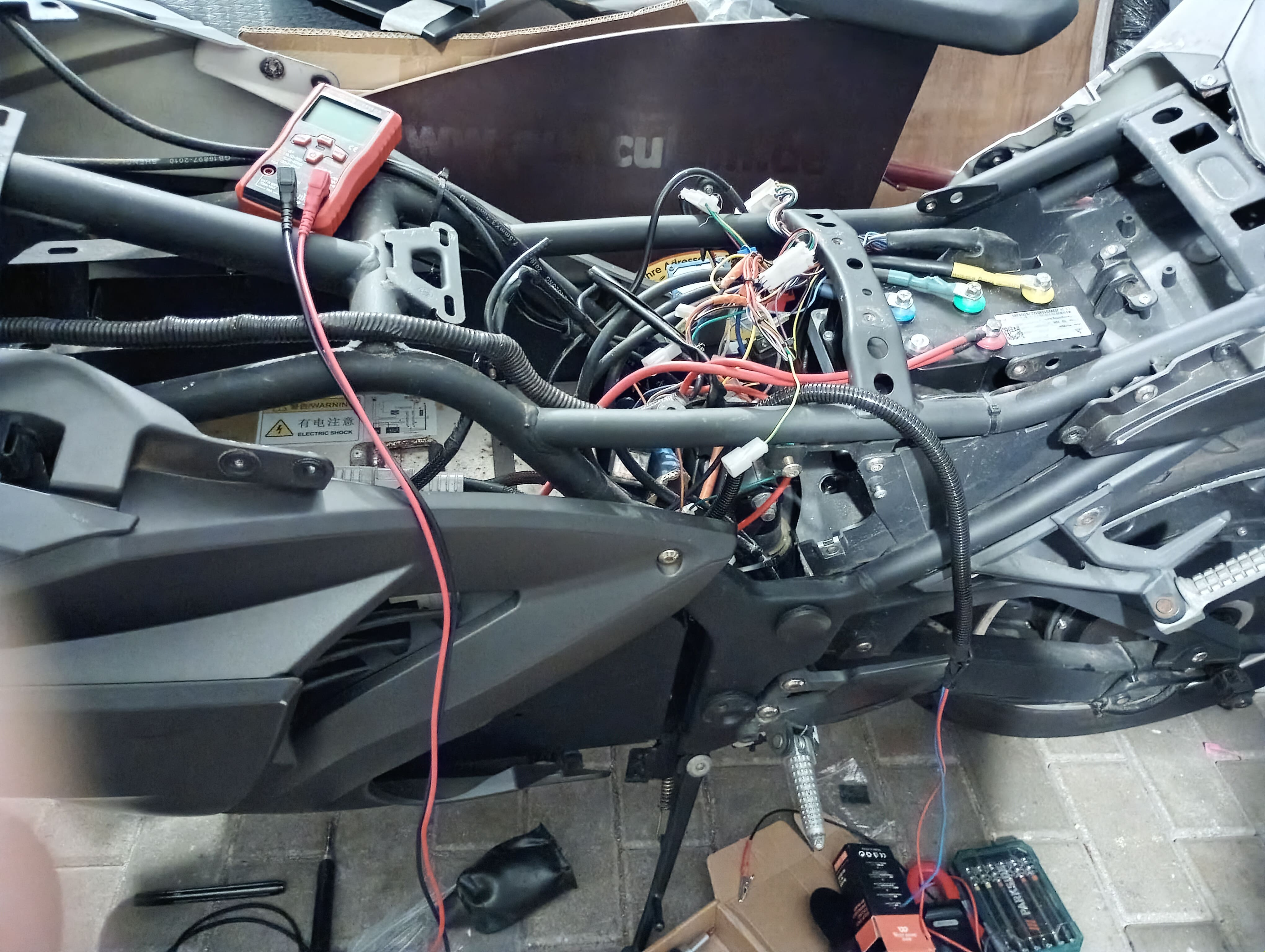

Platz unter de Tank

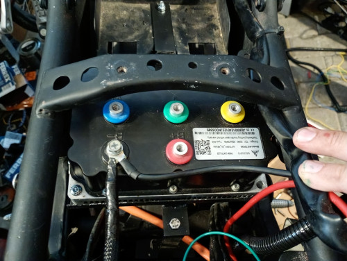

Controller passt unter den Sitz
Der Wahlring für die Gänge ist nun ordnungsgemäß verbunden und beim Gasgriff hab ich noch gefühlt 2 Meter Kabel entfernt (waren eher 80cm).
Wie in den Fotos zu sehen, hab ich den Controller nun in der freien Fläche unter dem Sitz platziert. Passt fast optimal, ich hab die Phasenkabel um 180° gedreht so das die Kabel besser auf dem Gehäuse aufliegen. Am Minuspol war irgendein Rückstand auf dem Anschluss von Controller.
Was mir aufgefallen ist, im Kabelbaum war ein "Dickes" Massekabel was am Controller "Anlag", es ist abgeschnitten und offen. Ich schau morgen mal ob ich das Entfernen kann oder wo das andere Ende ist.

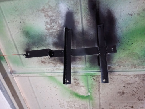

Morgen werde ich die Halterung für den Controller und den 12v Wandler schweißen.

Hachja :? Ich frag mich ob das teilweise auch der Hersteller verzapft hat oder nur der Vorbesitzer.
Wie ich darauf komme?

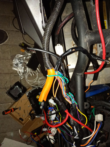

Der Killswitch ist zwischen Ground (grün,öfter im Kabelbaum) und Ground (braun/weiß, mind 2x im Kabelbaum, 1x Killswitch und 1x Ground von der Gangwahl) geschalten :lol: die Stecker waren aber noch unverklebt also unverändert.
Kabelwirrwarr
Aber wie auch die Kabel im Kabelbaum geführt sind (das ist später erst passiert und nicht vom Hersteller). 2 Rote Kabel gehen auf 2 Orange, die Roten kommen 1x von der Sicherung und 1x vom Controller, beide führen Akkuspannung.
Ähnlich ist es beim Groundkabel, das geht vom Akku auf den Controller und von da aus in den Kabelbaum wo es dann irgendwie in den Kabelbaum eingeführt wurde und dann offen raus guckt.

Mein Plan mit der Position von Controller ist nochmal überarbeitet worden, weil der Abstand zur Querverstrebungen zu klein war.
Lackiert

Controller an der neuen Position
Ich werde nun den Controller wieder verkabeln und die 2 Roten Kabel und das schwarze versuchen so zu montieren das sie auch Sinn machen. Wahrscheinlich ist es schlauer die Kabel zu ersetzen mit welchen die der Last eher angepasst sind (~2-2,5 Ampere Richtung Wandler zu 12V).
