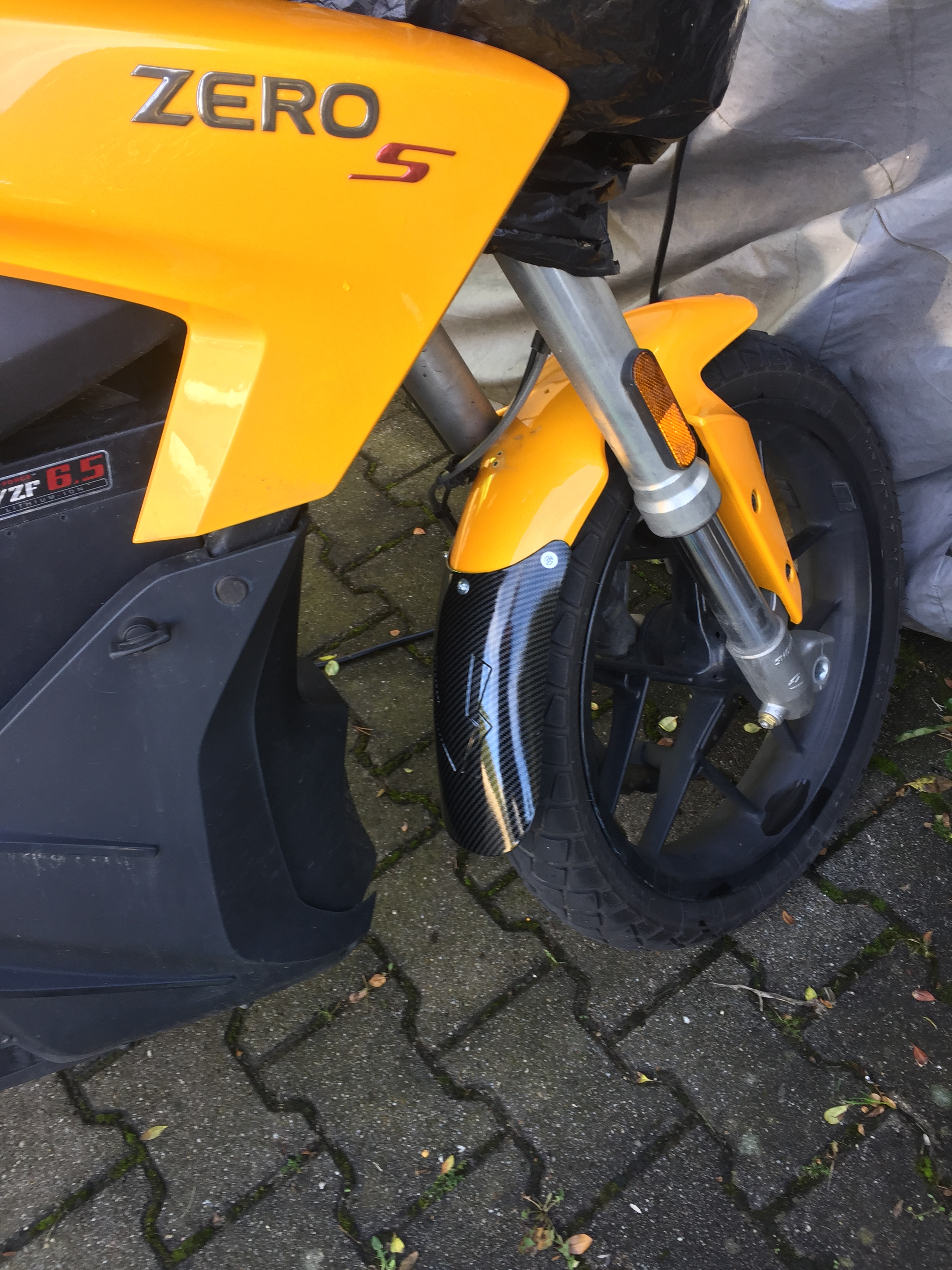

Dann braucht ihr auch so eine Spritzschutzverlängerung, wie ich sie an der Zero montiert hatte:
Re: Kühlkreislauf
Verfasst: Mi 26. Apr 2023, 13:16
von sugram
Selbst gebaut,oder woher hast du den?
Re: Kühlkreislauf
Verfasst: Mi 26. Apr 2023, 14:15
von monkeystador
Definitiv aus China über die Wege. Müssen nur einen passenden für die Alrendo finden. Hab diese Blitzstruktur schon auf Ebay gesehen.
Re: Kühlkreislauf
Verfasst: Mi 26. Apr 2023, 15:41
von MEroller
Ja, ganz billig aus Chinesien: https://www.amazon.de/gp/product/B07MHL ... UTF8&psc=1
Nur sollte man Edelstahlschrauben nehmen, die beigelegten rosten sensationell gut :lol:

Die gehören zu deinem Kühlreislauf. Die Pumpe unten pummt das Wasser duch das System . 23L die min soll das Teil schaffen. 12V .
Siehst das zum Beispiel bei deiner ECU auf deinem Bild. Da gehen recht und links die Schleuche dran.
Die Verlängerung währe jetzt nichts für mich. Man hat ja den Schutz davor und wenn man es genau machen will kann man ja noch einen
kleinen Schutz direkt vor die Pumpe machen.
