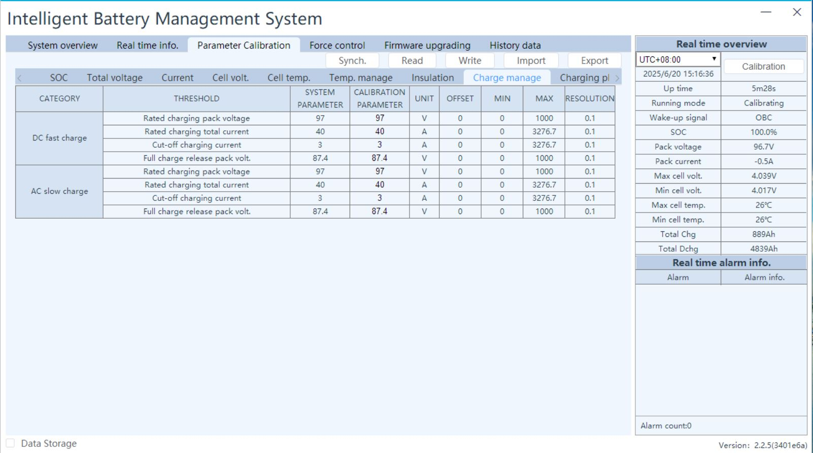

Ich habe versucht den Wert 97v zu ändern, lässt sich auch ändern, aber die lädt nicht weiter. Echt schade, den die große Alrendo lädt bis 4,15v pro Zelle.
Ich hatte gehofft das du noch etwas in deinem Ordner gefunden hast, was den Zugriff auf den Controller ermöglicht.

Das Ladegerät hat auch eine Ladeschlusspannung. Wenn die nicht entsprechend für die Gesamtspannung geändert wird passiert nichts. Das BMS überwacht nur und greift notfalls ein.

Das BMS kommuniziert mit dem Ladegerät über CANBUS, es regelt den z.B. Ladestrom wenn der Akku zu warm ist. Ich denke das BMS kommuniziert dem Ladegerät das der Akku voll ist, und das Laden nun ein Ende hat.

Na das wäre ja toll. Aber ob wir das wirklich im Gerät haben. Würde mich nicht wundern wenn der Ladevorgang dann einfach abschaltet. Aber trotzdem, ein Ladegerät hat eine Ladeschlussspannung. Es wird nur bis dorthin laden. Ladegeräte sollen ja auch unabhängig vom BMS funktionieren können. Das Gerät hat sicherlich eine Einstellung dafür. Das könnte aber auch in Hardware sein.

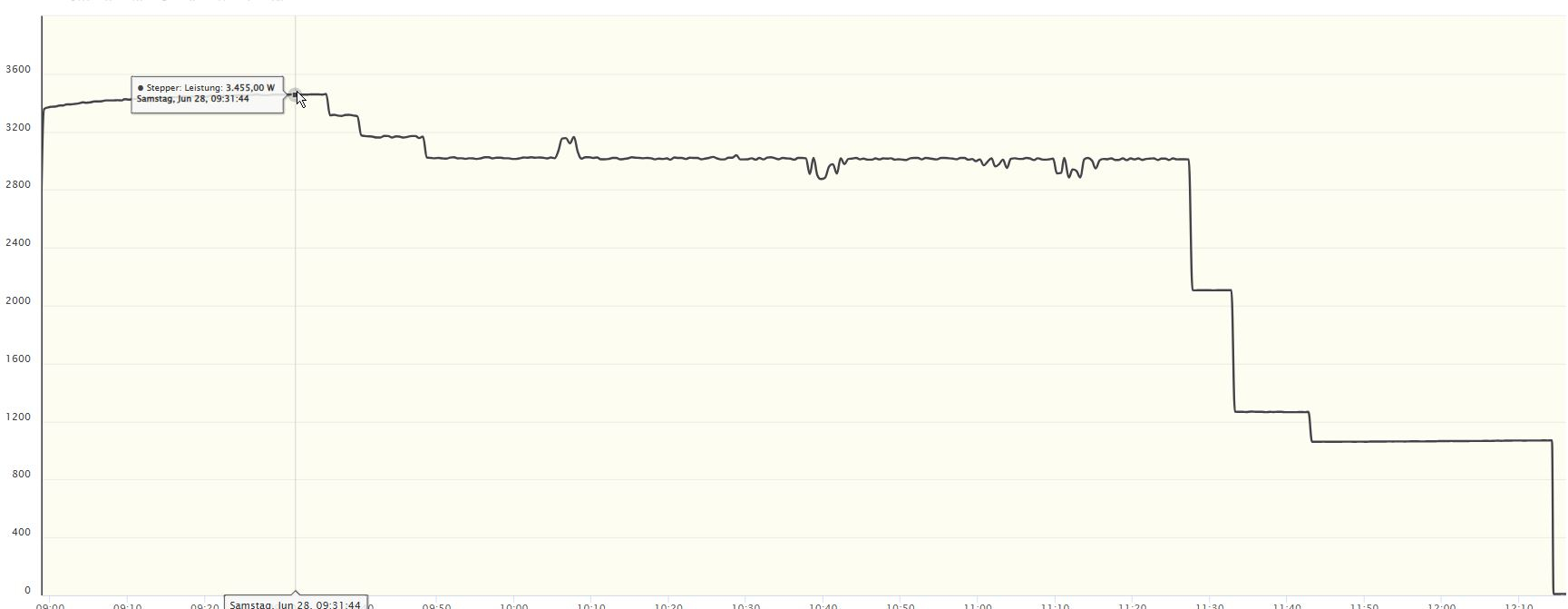

Heute hatte ich die Möglichkeit die Ladekurve der Alrendo L aufzuzeichnen. Von 10% bis 100% hat die Ladung 3:15h und 9Kwh gebraucht, echt wenig für ein 10kwh Akku wie finde. Da muss man ja auch noch um die 10% Ladeverluste abziehen.
Bis 87% lädt die Alrendo L mit 3,45 bis 3kw und danach fährt die Leistung stufenweise runter.

Bedeutet also das alles ok ist ?

Ich finde den Ladestrom eher ungewöhnlich. Das sieht gar nicht wie eine CC CV Ladung aus.
Bei der CV Endladung sollte der Ladestrom ständig sinken bit das Ladegerät dann bei einem Endladestrom abschaltet.

Ich würde sagen das alles ok ist, und das die so programmiert ist (Temperatur der Batterie hat auch Einfluss auf die Ladeleistung). Die Tinbot lädt bis 99% mit 1,5kw. und danach fängt die Balancierung mit 440w an.
