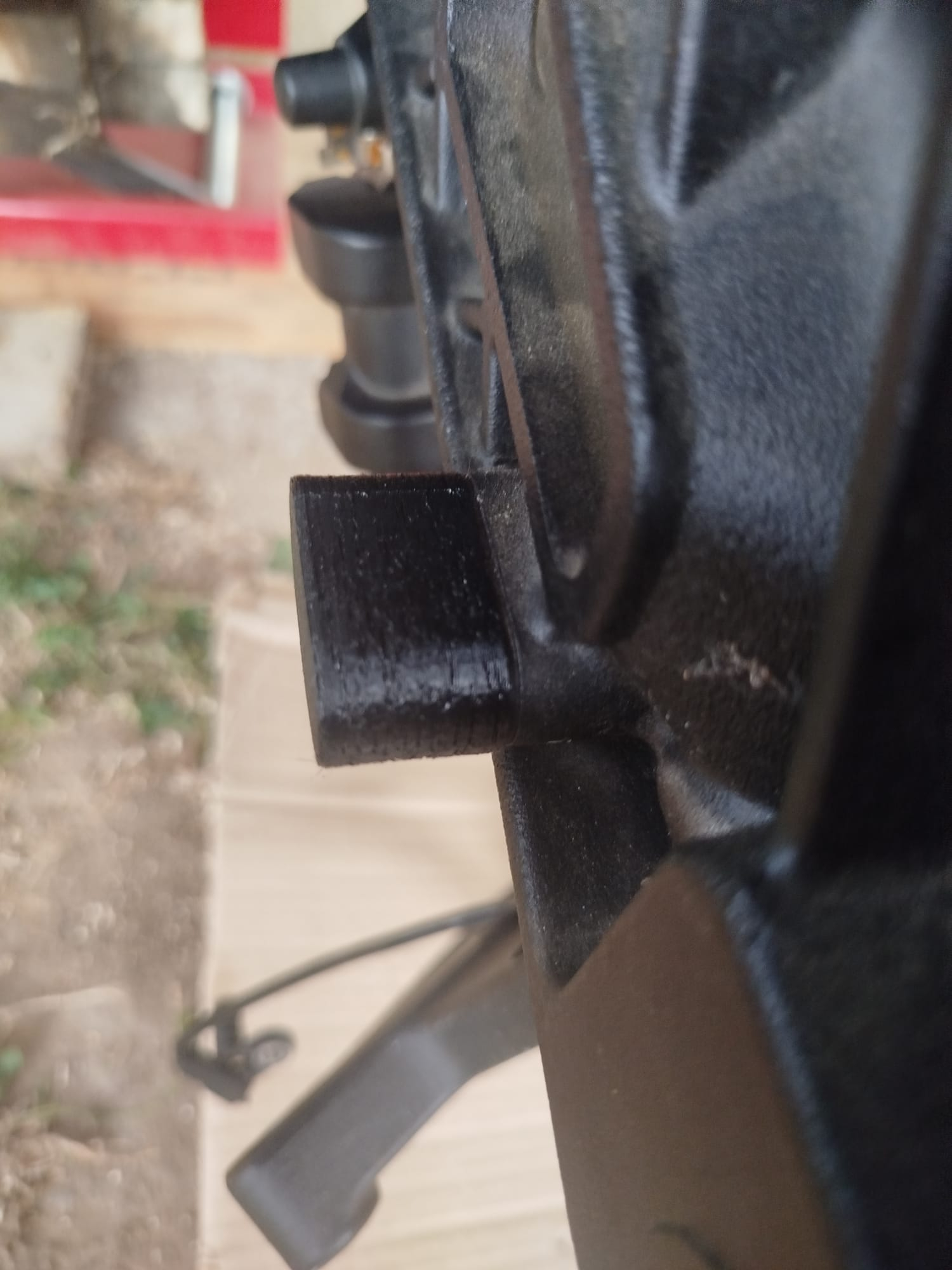

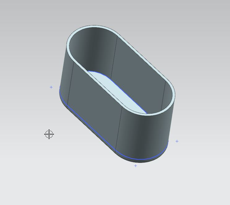

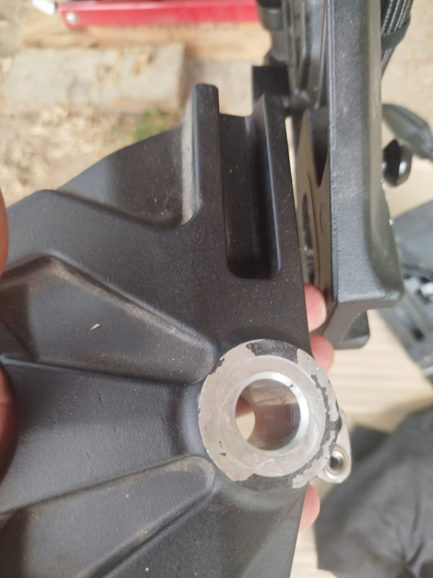

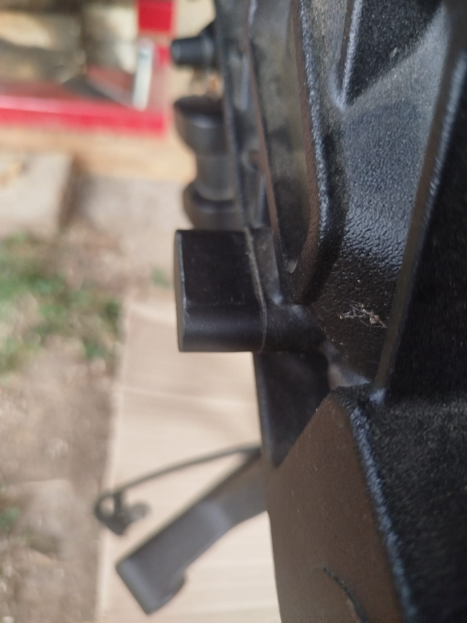

Ich hatte immer beim Lastwechsel (beim bremsen hinten) ein schlagendes Geräusch am Hinterrad. Das Problem ist das Zwischenstück an dem die Bremszange befestigt wird. Die Aussparung und der Gegenhalter haben Spiel. Abhilfe schafft hier ein gedruckter Überzieher aus TPU.
Wer möchte, kann das gerne nachrucken. Die Datei ist hier zu finden. https://drive.google.com/file/d/1F2hQ4n ... drive_link

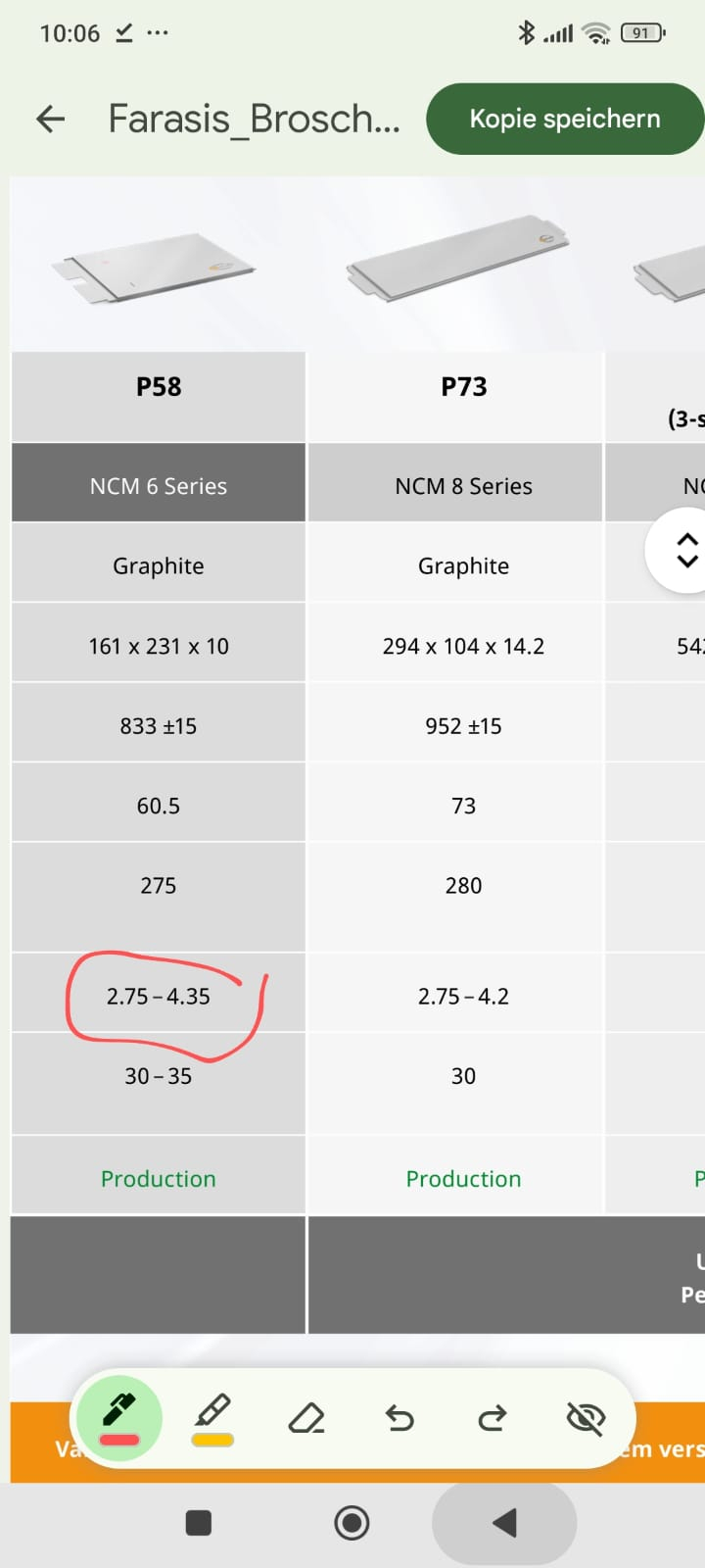

Mit dem Akku ist alles gut, ich konnte auch sehen das der auch vom BMS balanciert wird. Was mich nur etwas wundert, dass die Zellen nur auf 4,0v geladen werden. Das entspricht einem Ladezustand von ca. 80-85% so wie es Chat GPT mir geantwortet hat. Bei meinen Kapazitätstest hatte ich auf 4,05v geladen und auf 3,0v entladen, da bin ich auf eine Kapazität pro Zelle von mindesten 51Ah gekommen. Der Akku soll angeblich 116Ah haben, wenn er voll geladen ist. Nur wird er nie voll geladen. Dabei könne die Zellen bis 4,2v und da ist dann noch Luft bis 4,35v. Echt schade das es nicht genutzt wird.

Das klingt nicht richtig. 4,05 bis 3,0v sind keine 50% weniger als 2,75 bis 4,25. Ich verstehe es nicht.koka_S hat geschrieben: ↑Fr 20. Jun 2025, 10:24Mit dem Akku ist alles gut, ich konnte auch sehen das der auch vom BMS balanciert wird. Was mich nur etwas wundert, dass die Zellen nur auf 4,0v geladen werden. Das entspricht einem Ladezustand von ca. 80-85% so wie es Chat GPT mir geantwortet hat. Bei meinen Kapazitätstest hatte ich auf 4,05v geladen und auf 3,0v entladen, da bin ich auf eine Kapazität pro Zelle von mindesten 51Ah gekommen. Der Akku soll angeblich 116Ah haben, wenn er voll geladen ist. Nur wird er nie voll geladen. Dabei könne die Zellen bis 4,2v und da ist dann noch Luft bis 4,35v. Echt schade das es nicht genutzt wird.

Mal davon abgesehen, die KI Teile würde ich nciht ernst nehmen. Was der an Zahlen ausspuckt ist selten verlässlich.
