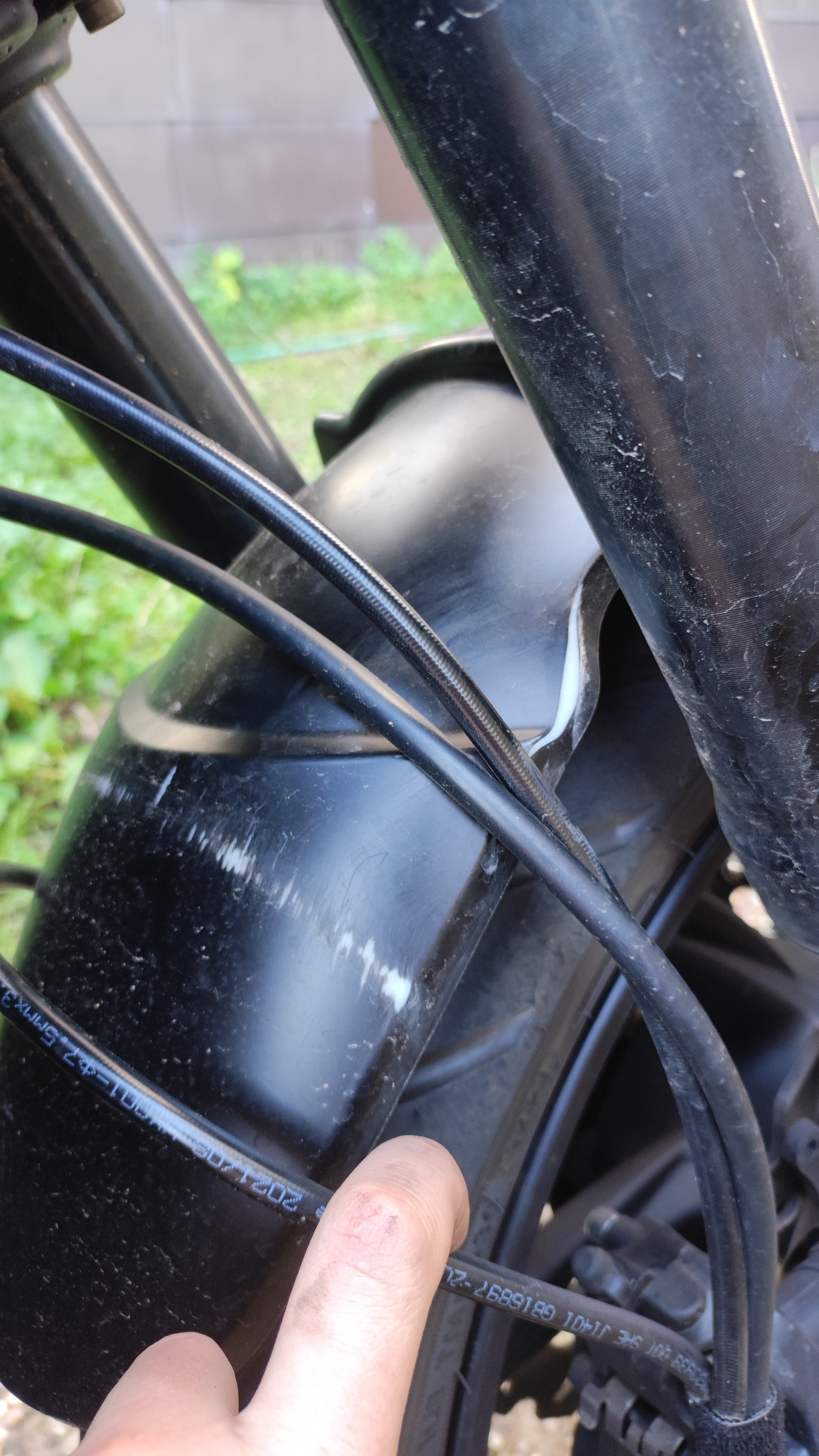

Also ich weiß ja nicht ob ich zu dumm zum fahren bin aber das kann doch nicht normal sein :? Habt ihr da einen Lösungsvorschlag? Anscheinend schleifen die Kabel den Lack ab nach meiner Vermutung nach :roll:

Autsch, das sieht nicht gut aus.
Der Lack der Alrendo ist leider absolut nicht widerstandsfähig.
Ich habe schon überlegt mit einem matten Klarlack drüberzusprühen.

Ist bei meiner Zero auch schon passiert. Habe dann den Bremsschlauch etwas anders verlegt, aber der Lack ist ab...

Oh man was habe ich mir da ins Haus geholt :shock: Ich liebe die Alrendo über alles aber ich denke es ist besser wenn ich mir langsam ein Grundwissen aneigne sonst kommst du bei diesem Bike echt nicht weiter denn von Alrendo hört man überhaupt nichts. Jetzt darf ich die ABS Sensoren so montieren dass sie nicht schleifen. Die Verkleidung neu lackieren. Die Bremsschläuche irgendwie neu verlegen und die Flucht und Spur neu einstellen und bloß hoffen dass Alrendo so gnädig ist und mir nicht meine Gewährleistung/Garantie zu 100% streicht :(

Hast Du einen erfahrenen Motorradschrauber in Deinem Bekanntenkreis/Deiner Umgebung? Das würde schon helfen.
Die meisten Probleme sind ja nicht Alrendo-/eMotorrad-spezifisch, sondern sollten jedem Motorradmechaniker bekannt sein.

Ich habe eine Anleitung bekommen aber ich gebe das unserem Mechaniker im dorf der macht sonst nur Autos aber fährt selbst Motorrad und schraubt viel ich hoffe er kann mir damit helfen :roll:

Vielleicht kannst Du die Leitungen mit Silikon (Spray) behandeln. Dies dient a.) zur äußeren Gummipflege, und
verringert b.) den Reibungseffekt...

Motorrad zum Händler bringen und Reparatur fordern geht nicht? Bei nicht Erfüllung der Reparatur aller garantieberechtigten Mängel Rückabwicklung oder Austausch fordern?
Warum so viel Stress? Ist doch eh jetzt Winter.
Wenn meine mal kommt weiß ich jetzt schon: erstmal komplett überprüfen und wenn es einen Mangel gibt, lass ich die erstmal stehen und bezahle nicht das restliche Geld. Wobei das mit dem Geld , da weiß ich leider nicht ob das rechtens ist. Aber ich werds auf jeden Fall mal versuchen.
