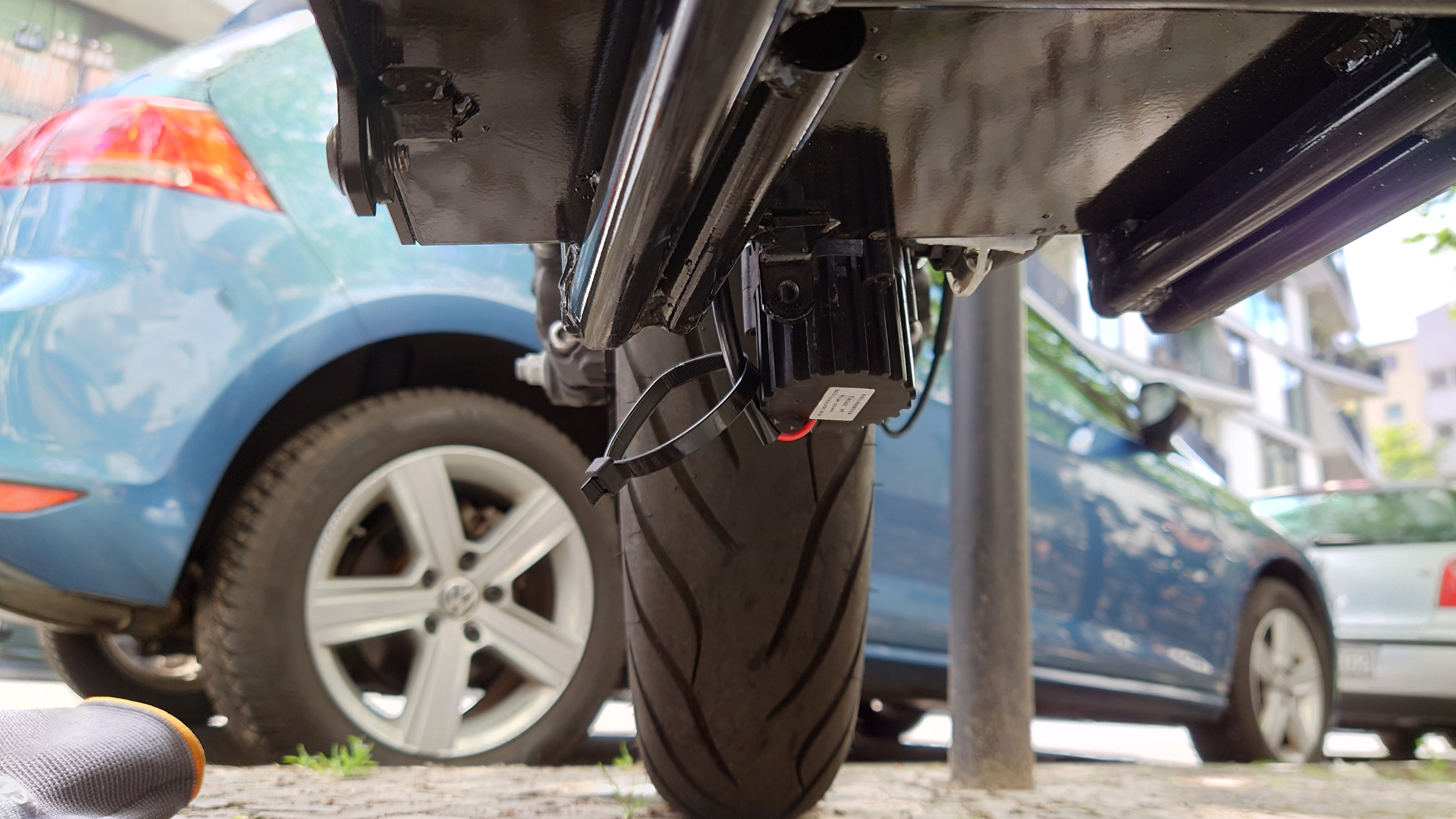

Die beiden unteren Schrauben wenn du das meinst, 7cm Abstand, sind organale Halter an der Alrendo.

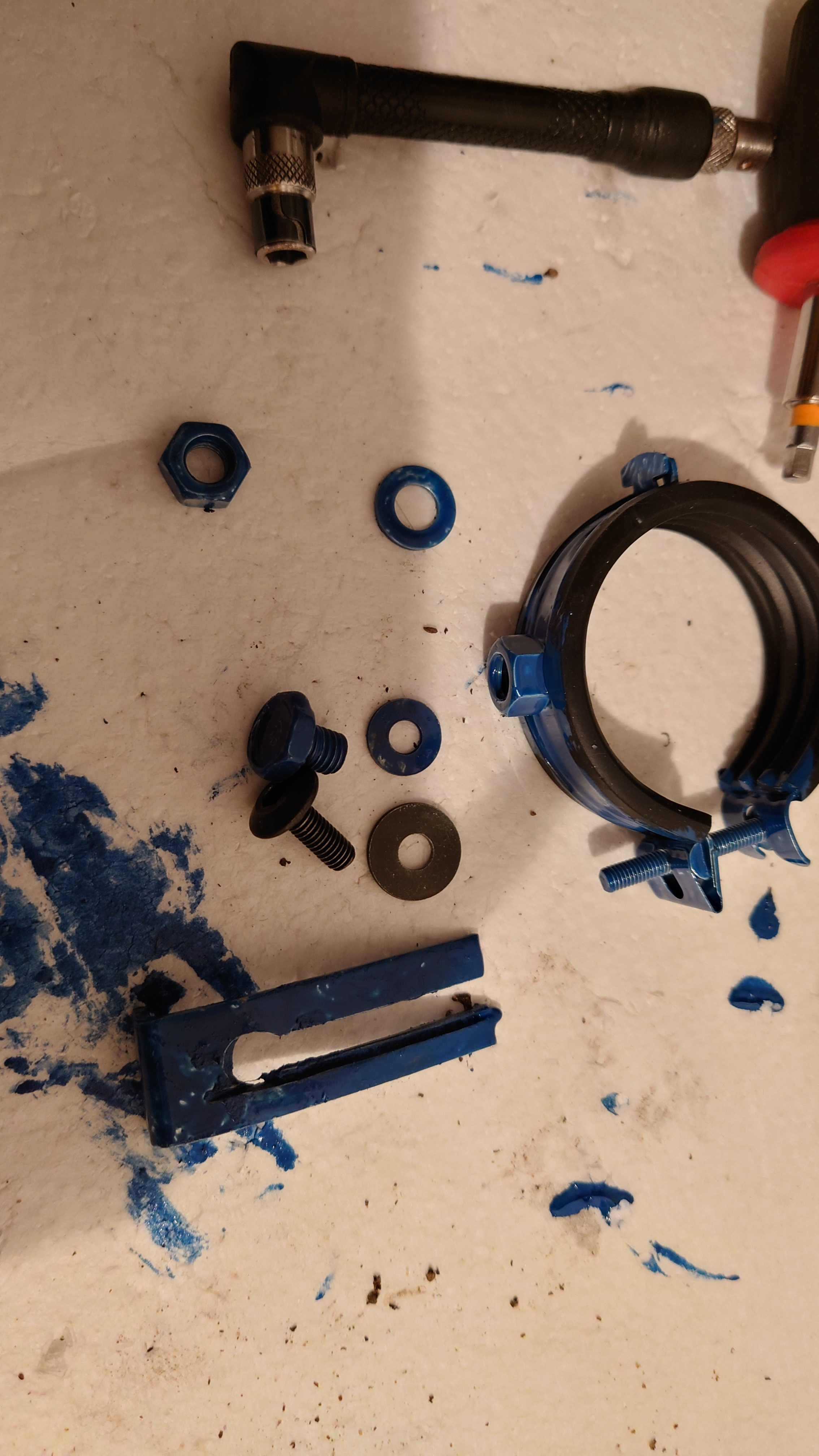

Ach das erklärt dein Design. Bei mir ist das anders. Ich hab da nur einen Winkel. Der Kabelbinder hat das daran festgehalten und eine Schraube dann den Kabelbinder.
Hab das jetzt mit einer 48mm Rohrschelle, einen Blech und ein paar Dingen festgemacht. Am Ende nicht geil aber hält.

Die Eierköppe haben bei dir den zweiten Winkel vergessen. Meine beiden Winkel sehen genauso aus.
Denke mal das du aber mein Design anpassen kannst. 1 Winkel sollte das auch halten. Besser als der Kabelbinder.
