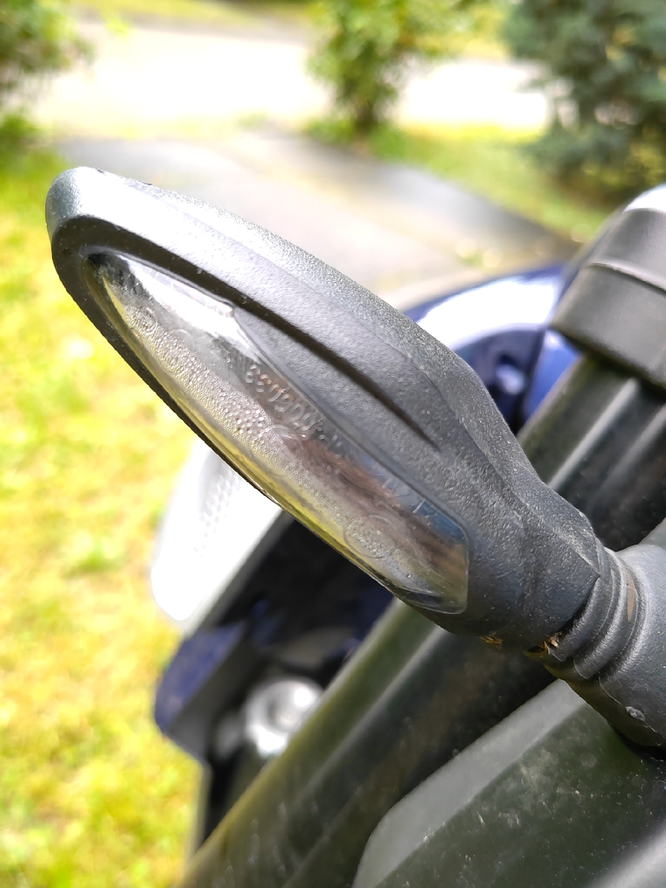

Neuer Mangel. Keine Ahnung, wie lange der schon besteht, da ich heute erst durch einen netten Taxifahrer darauf hingewiesen wurde. Mein hinteres Bremslicht flackert.
https://1drv.ms/v/s!Aiy2kfH4id9Zx-guBbj ... A?e=QNQmJx
Wenn ich den dazugehörigen Stecker antippe, flackert es etwas mehr. Schaue mal, ob ich das mit Rey beseitigt bekomme, ansonsten mal sehen wie ich das mit Garantie mache und apropos: mein vorderer, rechter Blinker hat nun auch Feuchtigkeit inne. Hat heute sehr heftig in Dresden geregnet.
