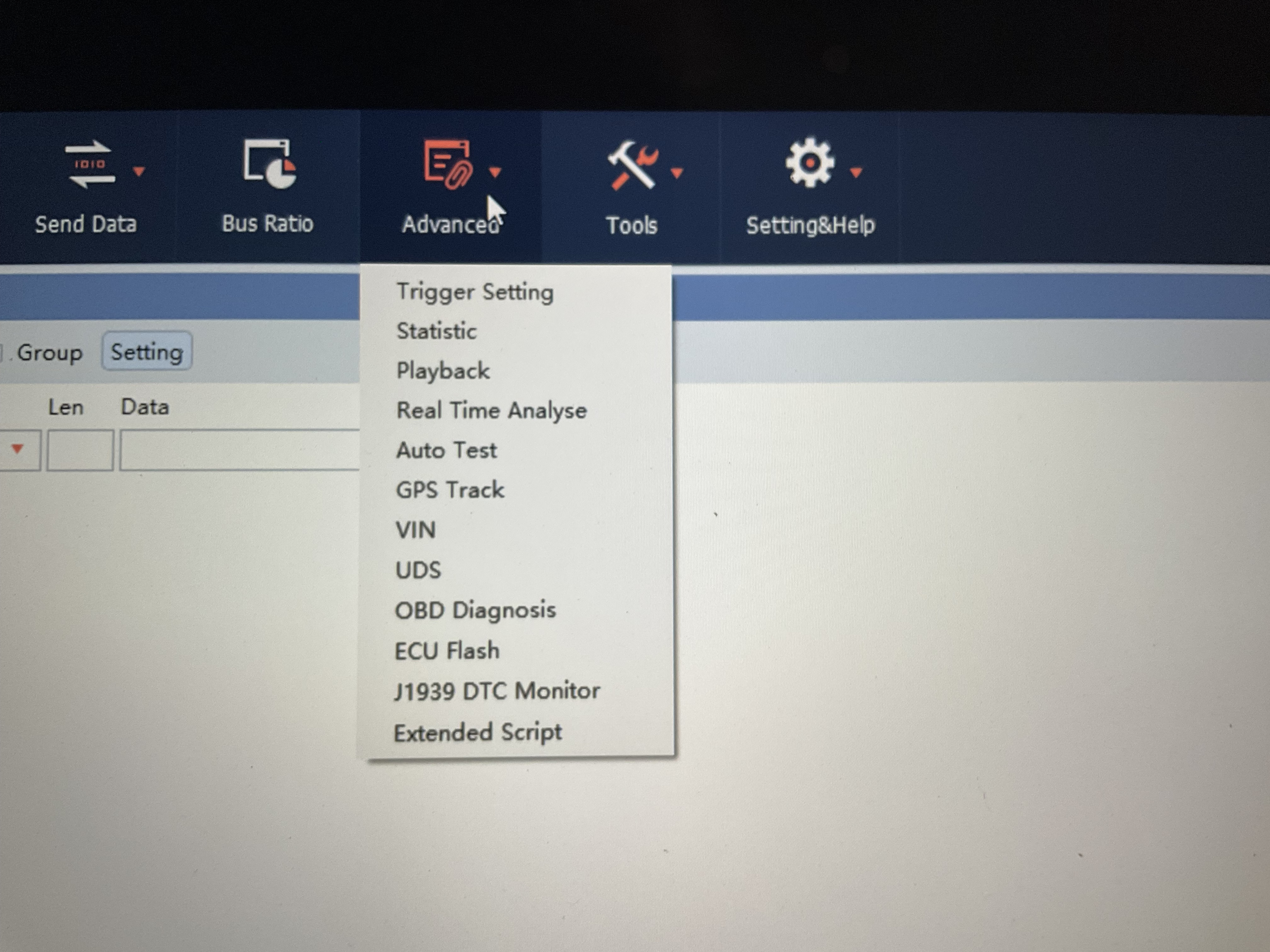

Hier mal die neuste Version. https://www.zlg.cn/data/upload/software ... _Setup.rar
Scheint ne Freeware zu sein um Zeug zu entwickeln . Der Übersetzer gibt nicht viel her .
Sowas in der Art müsste Frank ja bekommen haben. Sonst hat das ganze keinen Sinn mit so einem Programm zu arbeiten.
Ähnlich wie die Fehlerliste . Das Programm ist aber auch in der Lage OBD Nachrichten zu empfangen. Kann also etwas mehr als
z.B cangaroo
Leider arbeitet das Programm mit ner Menge Adapter , nur nicht mit meinem .
Sowas geht auch.
z.B cangaroo
Sowas geht auch.

auf meinem 4K-Schirm ist das so klein, ich kann da gar nix lesenRey hat geschrieben: ↑Fr 7. Jul 2023, 11:35Hier mal die neuste Version. https://www.zlg.cn/data/upload/software ... _Setup.rar
- Beiträge: 621
- Registriert: Mi 1. Jul 2020, 19:31
- Roller: Alrendo TS Bravo & Bimie Grazie Sport Premio WR5
- PLZ: 1050
- Wohnort: Wien
Re: CAN Bus / ODB2
OK, nachdem ich das Proggie per Öupe auf Englisch geschaltet habe, habe ich in den Settings auch die Scaler-Einstellung gefunden .... mühsam nährt sich das Eichhörnchen ...stefvienna hat geschrieben: ↑Di 11. Jul 2023, 14:19auf meinem 4K-Schirm ist das so klein, ich kann da gar nix lesenRey hat geschrieben: ↑Fr 7. Jul 2023, 11:35Hier mal die neuste Version. https://www.zlg.cn/data/upload/software ... _Setup.rar
Scheint ne Freeware zu sein um Zeug zu entwickeln . Der Übersetzer gibt nicht viel her .![]()

Auf meinem 15,6" 4K-Screen ist die Schrift per Default-Settings so klein, daß man ohne Lupe im GUI dieses Programms gar nichts lesen kann.
Mit Lupe habe ich dann den Language-Setting-Selector gefunden, ist ja erst mal alles Chinesisch.
Dort dann Englisch ausgewählt, dann findet man im Config-Menue auch die Zoom-Settings.
Habe mir dann gleich auf Amazon den USBCAN-II bestellt, der findet sich in der Liste der unterstützten Interfaces.
https://amzn.eu/d/fb9m4oH
War wohl der letzte auf Lager.
Der CANalyst-II+ ist aktuell offenbar nicht erhältlich, auch nicht auf AliExpress.
Ab 22.7. bin ich wieder in Wien und werde das Tool testen und hier berichten.
