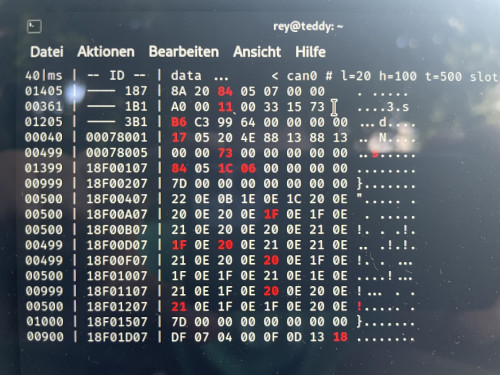

Ja da wäre ich auch dran interessiert. Meine geht nach . :D
Ich habe heute auch mal rumgespielt .
Daten konnte der Adapter lesen.
Jetzt währe interessant was monkeystator auch interessiert. Generell was ist an Messages bekannt und was kann man damit verändern.

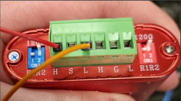

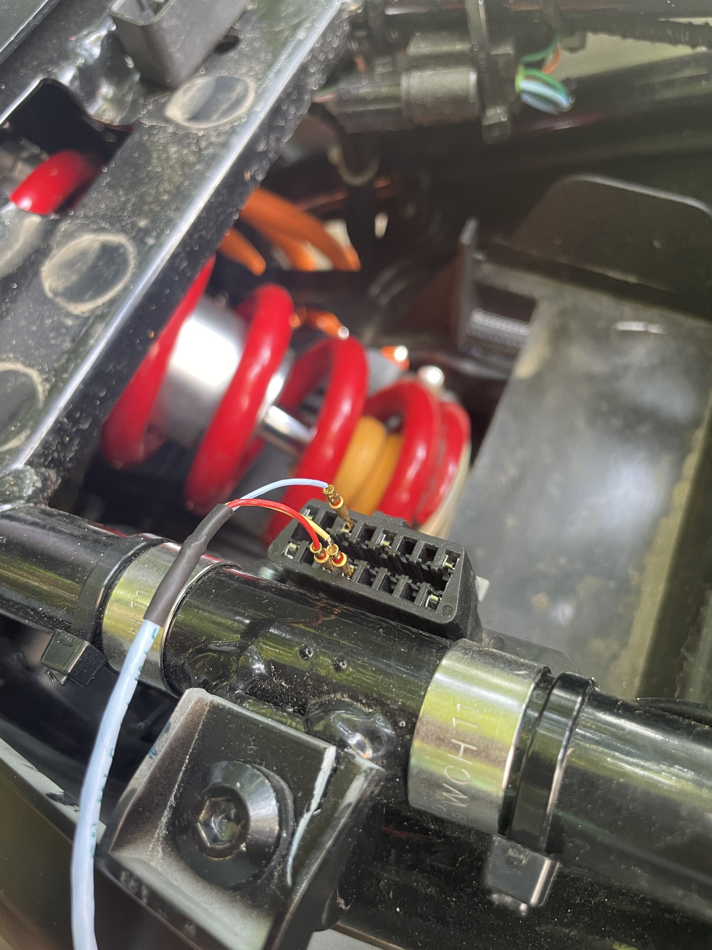

Beitrag von Rey »
Ne mit dem Teil .
Kabel habe ich mir selber gebaut.
Can L Blau
Can H Rot
Signal Maße Gelb
Software ist canutils auf einem Kali Linux
Das war nur der erste Schritt das der Zugriff auf den Canbus funktioniert.
