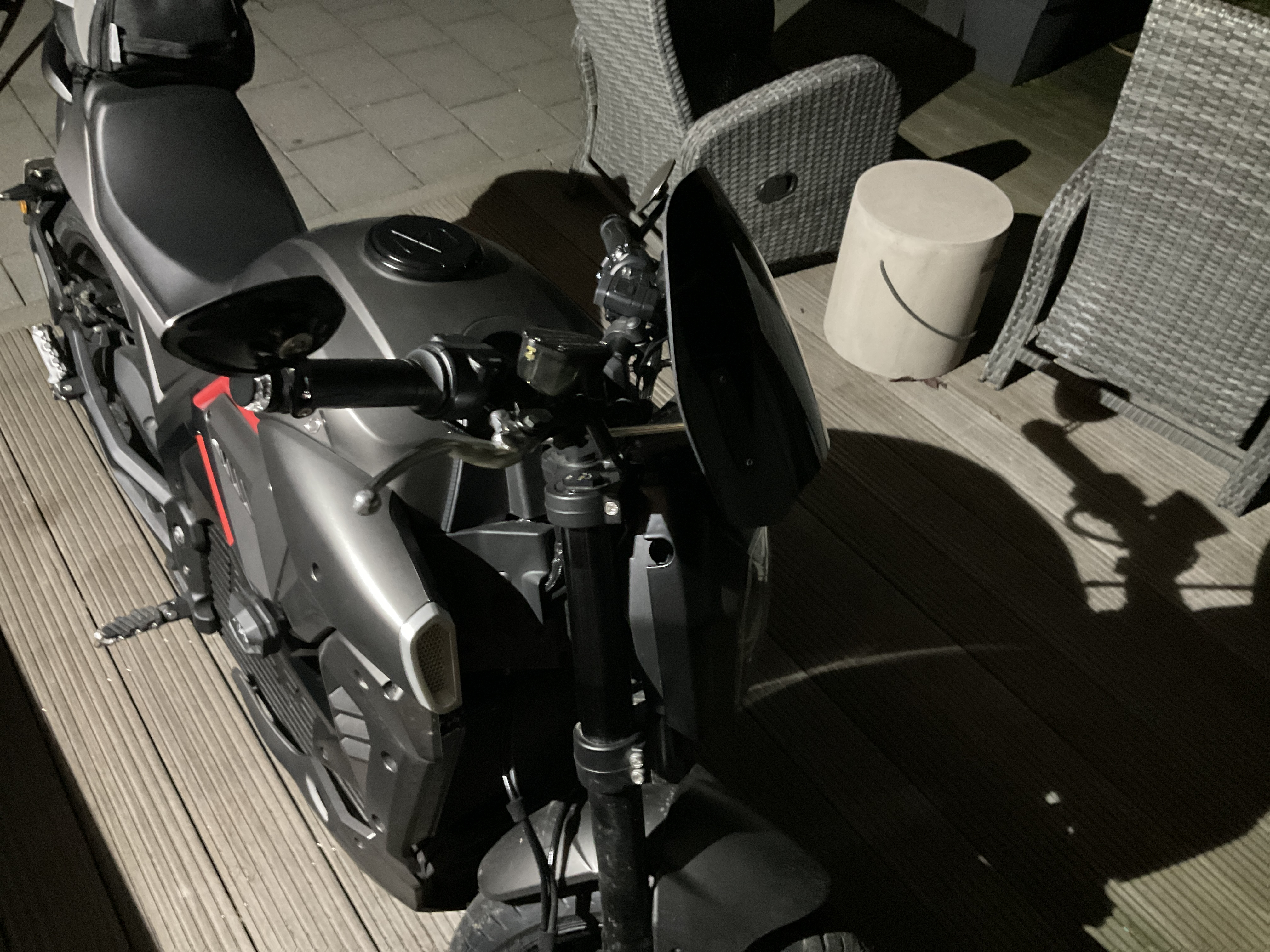

Dieses “Ding“ 😃 nennt sich Roadshield von der Firma MRA:
https://www.bikers-top-brands.de/stylin ... -vc125f-mu
Und es ist noch ein Haltersatz für die Befestigung am Lenkrad notwendig:
https://www.bikers-top-brands.de/stylin ... 5066111268
Ich habe erst dieses Shield ausprobiert:
https://sub-motorradteile.de/MRA-STEALT ... Naked-Bike
Die Form finde ich eigentlich besser, aber das Shield muss zwangsläufig wegen der stärker gebogenen Form weiter vorne befestigt werden, weil die Ecken des Displays dagegen stoßen. Von der Seite gesehen hängt das Display für mich zu weit vor dem Scheinwerfer.
Auch das aktuelle Roadshield hätte ich gern noch weiter nach hinten gesetzt, aber das Display dafür rund sägen ist wahrscheinlich keine gute Idee 🧐
Der Halter passt für beide Scheiben.
Das Stealth-Shield ist in rauchgrau und hat die Sonne nicht so gut abgeschirmt wie jetzt das schwarze Roadshield. Gerade bei der aktuell tiefstehenden Sonne schirmt es gut ab und man kann auf dem Display mehr sehen, als nur die Geschwindigkeit.
Und es hilft, den Winddruck am Oberkörper deutlich zu verringern. Auch die Windgeräusche am Helm sind bei mir geringer geworden.

Ah! Danke. Hm müsste mal schauen, ob das überhaupt passt, wenn ich das große Windschild noch anbringe, was outdoordreams verkauft. Das liegt schon bei mir rum.

Ich glaube auch, das wird eng. Das große Windschild von outdoordreams schirmt die Windlast sicher besser ab, bei mir lag der Schwerpunkt mehr auf Sonnenschutz und als positiver Nebeneffekt noch ein wenig Windschutz.

Hallo Refadim,
klappt das gut mit dem Haltersatz 22/25mm, da der Lenker ja an den Stellen eher 27-28mm dick ist?
Es gibt ja auch Halter mit 28/32mm. Bin mir aber nicht sicher, ob die dann nicht zu groß sind.
Ich bin auch nach einem Windshield am schauen und hatte auch schon das Stealthshield ins Auge gefasst, aber das lass ich dann besser.

Hallo Schattenparker,
ich denke, es würden beide gehen. Die Schellen haben bei mir Luftlinie ca. 240 mm Abstand zueinander, die Haltestangen für das Shield sind damit nicht ganz parallel zu den Außenkanten des Displays. An dieser Stelle sind die 25er Schellen des Haltersatzes fast ganz geschlossen. Ich könnte die Stangen noch etwas enger zueinander befestigen. Bei 28 mm Schellen war ich mir nicht sicher, ob ich sie fest bekomme, aber parallel zum Display ist der Lenker bei mir 28 mm, das sollte also passen, sonst hilft auch eine Lage Gewebeband. Allerdings habe ich ja einen anderen Lenker (Gilles Oversize siehe vorherigen Post). Wenn ich aber richtig gemessen habe, hat der Alrendo Lenker in diesem Bereich die gleiche Stärke.
Mit den Shields ist es echt nicht einfach bei der Alrendo, da das Display im Verhältnis zum Scheinwerfer ziemlich weit vorne ist. Wenn das Shield in der Mitte stark gebogen ist wie das Stealth, muss man es recht weit nach vorne bauen. Das finde ich von der Seitenansicht nicht so gelungen. Die Optik und der Windschutz waren aber recht gut und in schwarz hätte man auch gut Schatten für das Display.
Ich kann ja demnächst mal ein Bild bei Tageslicht mit dem Roadshield von der Seite einstellen.
