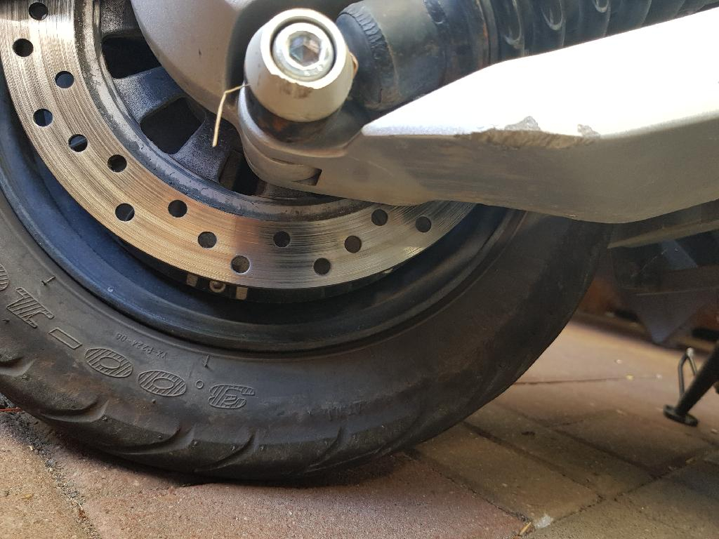

weil man so hoch sitzt und der radstand sehr kurz ist, neigt man dazu sich in die kurve zu legen .
und das hiterläst spuren .
ich hoffe ich schleife nicht bis zum radbolzen durch

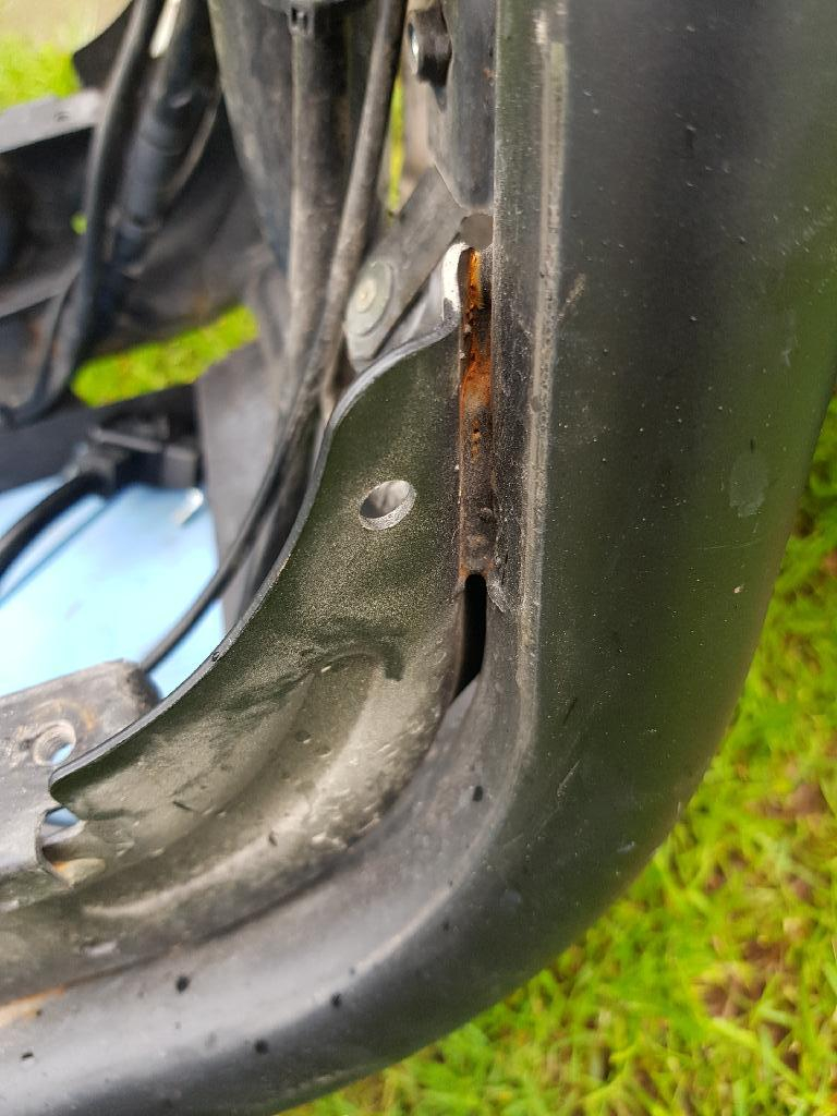

in kies und auf lokeren feldwegen machen einem die zu kleinen und schmalen reifen tife spuren und der unterboden ist doch recht tief.
und dadurch das der rahmen eine c form hat neigt er für stauchungen ,wie z.b. das der deckel nur noch mit sanfter gewald zu geht .
und 2 gerissene schweißnäte .schuld ist eine verwerfung im asphalt verusacht durch eine baumwurzel . zum glück kann ich schweißen :cry:
wer sich mal die halter der hinteren schwinge zum rahmen hin angesehen hat weis wo gespart wurde.so etwas hab ich zuvor noch nie gesehen
leider habe ich keine fotos mehr davon ,und mitlerweile halten die halter was sie halten solten.

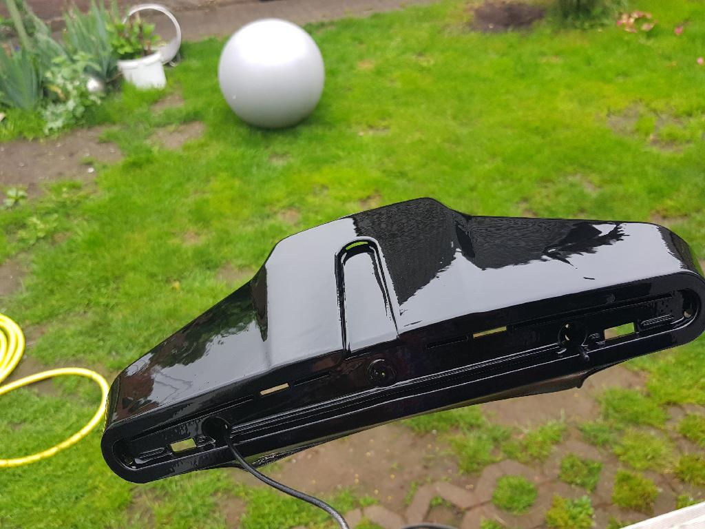

und das änder ich grade. :D
ich experementiere noch mit der farb wahl ,will dan auch die orangen seitenstreben warscheinlich mit lakieren.

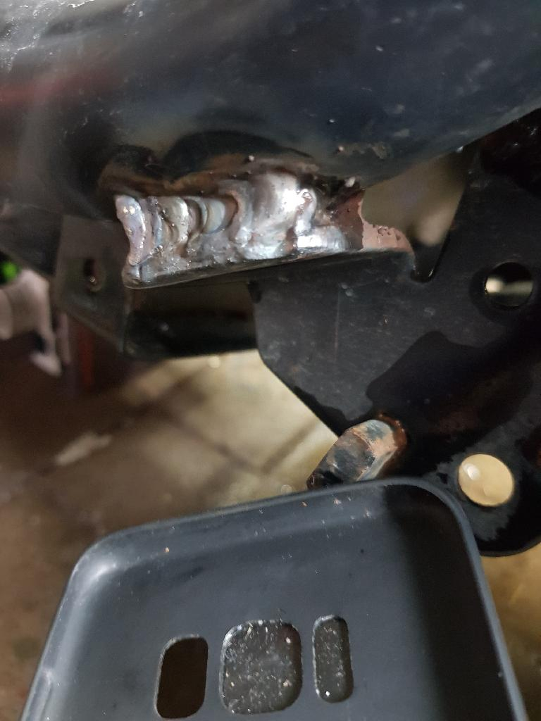

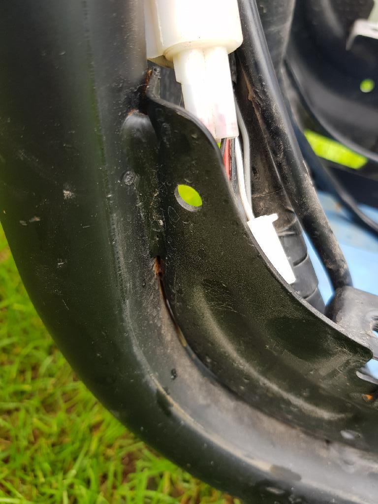

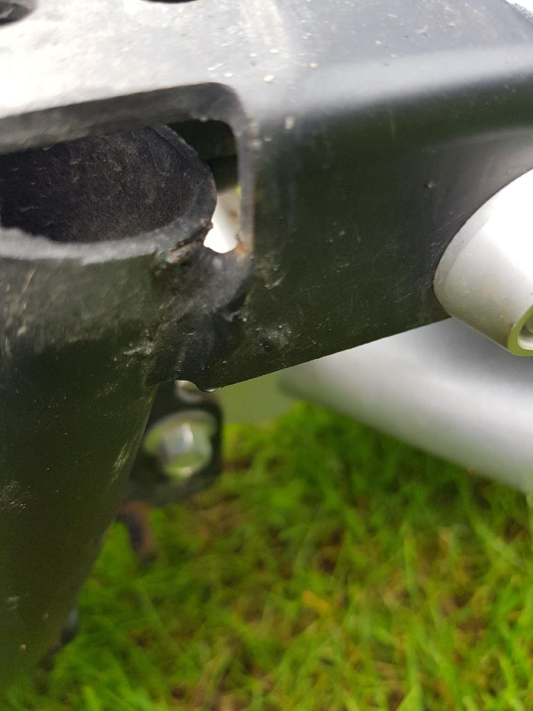

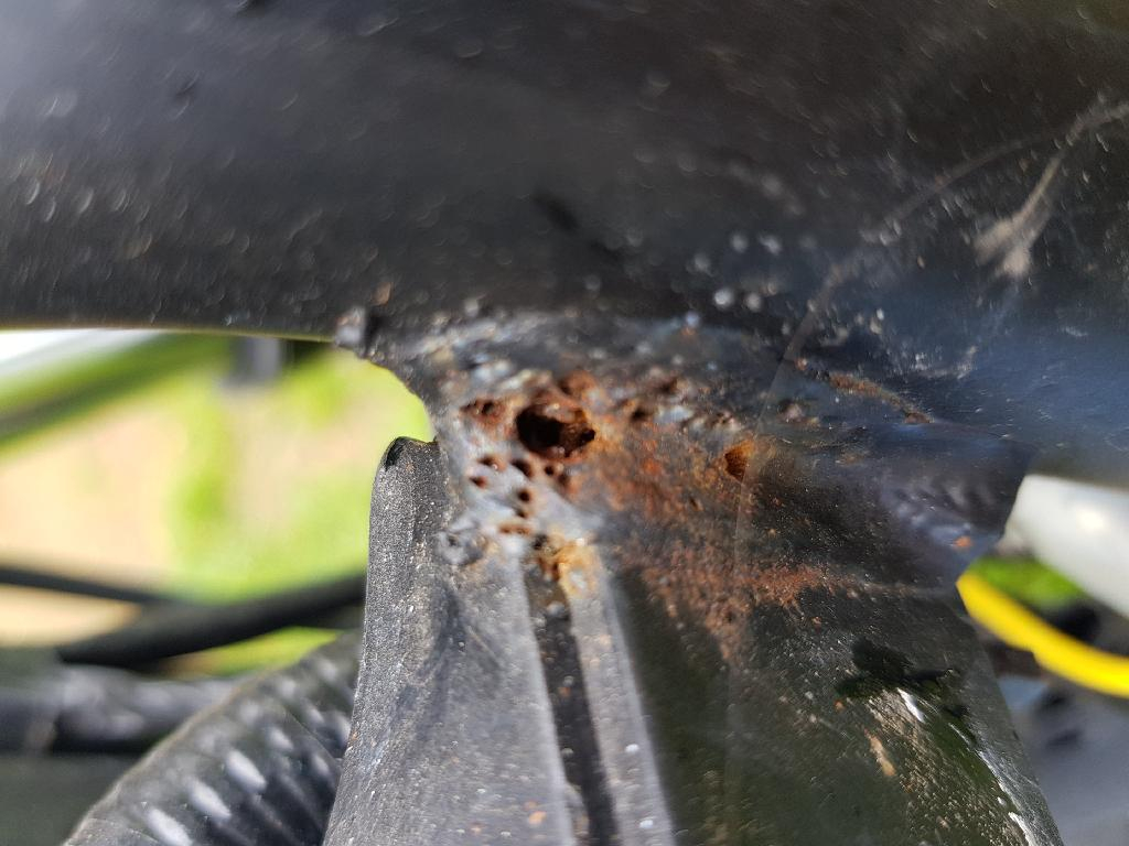

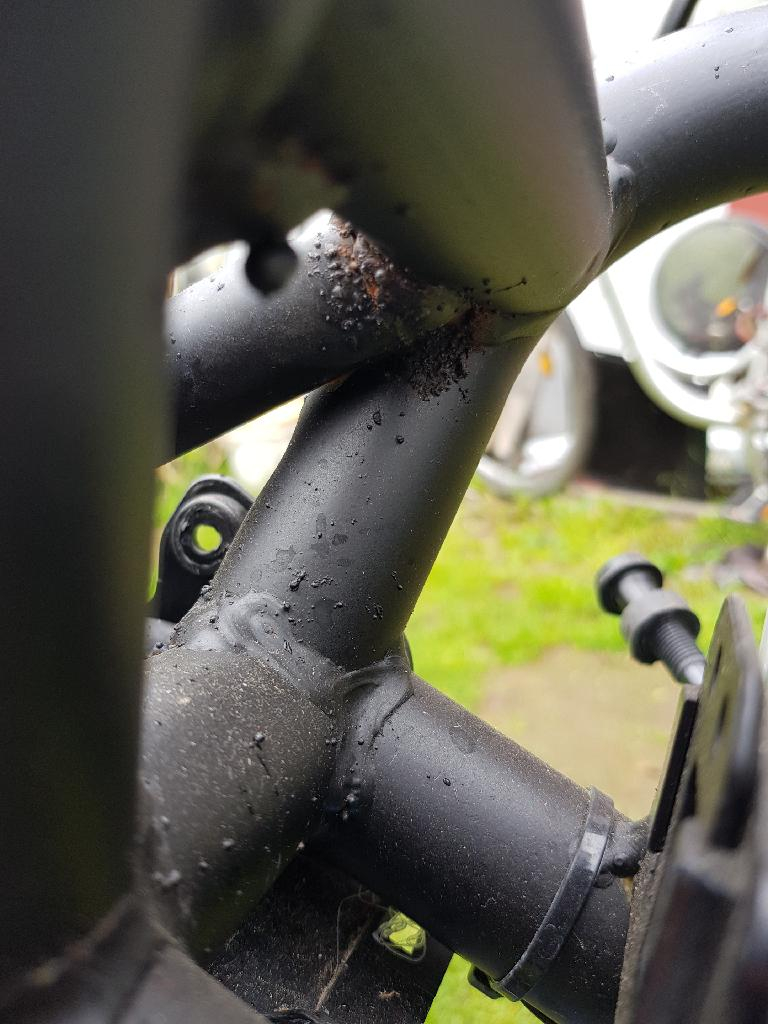

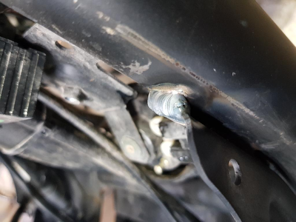

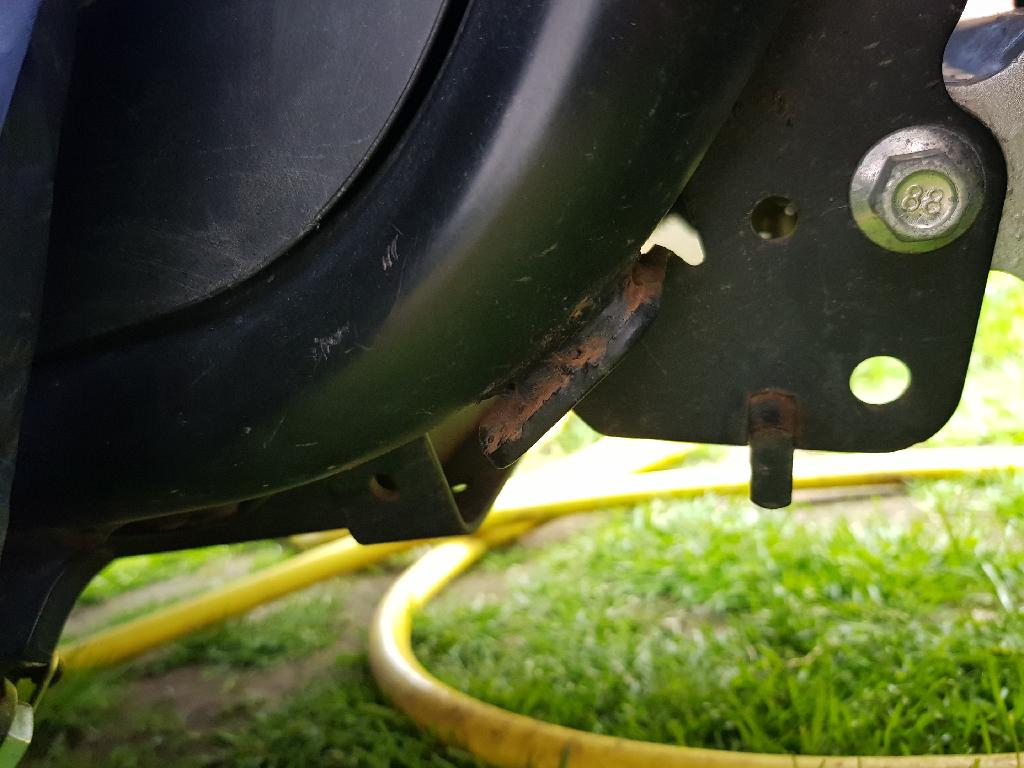

ich habe jetzt auch die fotos der schweißßnäte gefunden.
ich bitte leute mit schwachen Mägen jetzt weg su sehen
an vielen stellen liegt das material nicht am rahmen an oder hat mikrige halte punkte
oder hier gut zu sehen das sie im werk mit 2 schweißern pro rahmen arbeiten
der vergleich von rechts zu links

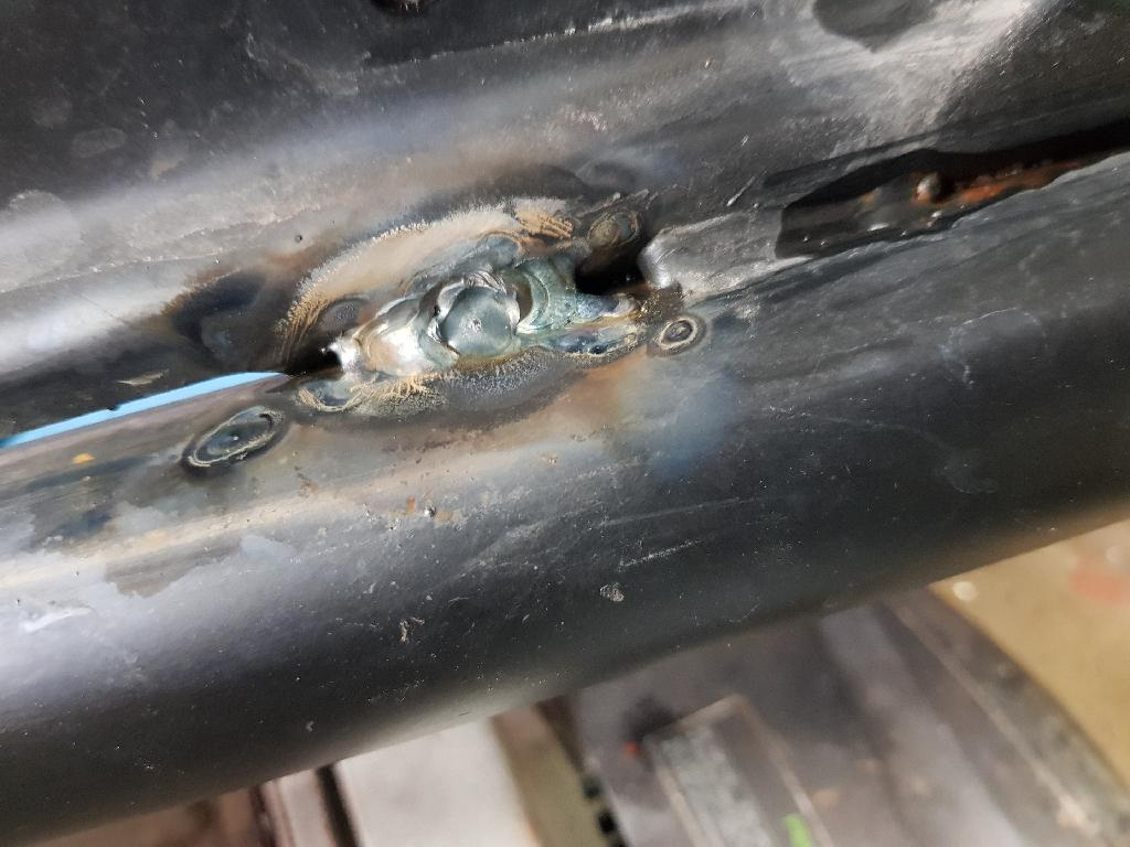

und zum schlus eine der 2 gerissenen schweiß näte
die porigen näte hab ich auch einmal ausgebessert und habe hier und da paar lücken geschlossen
