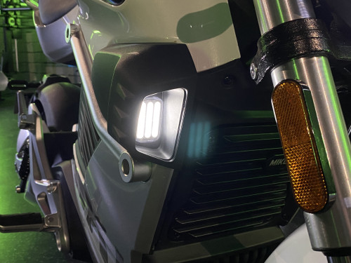

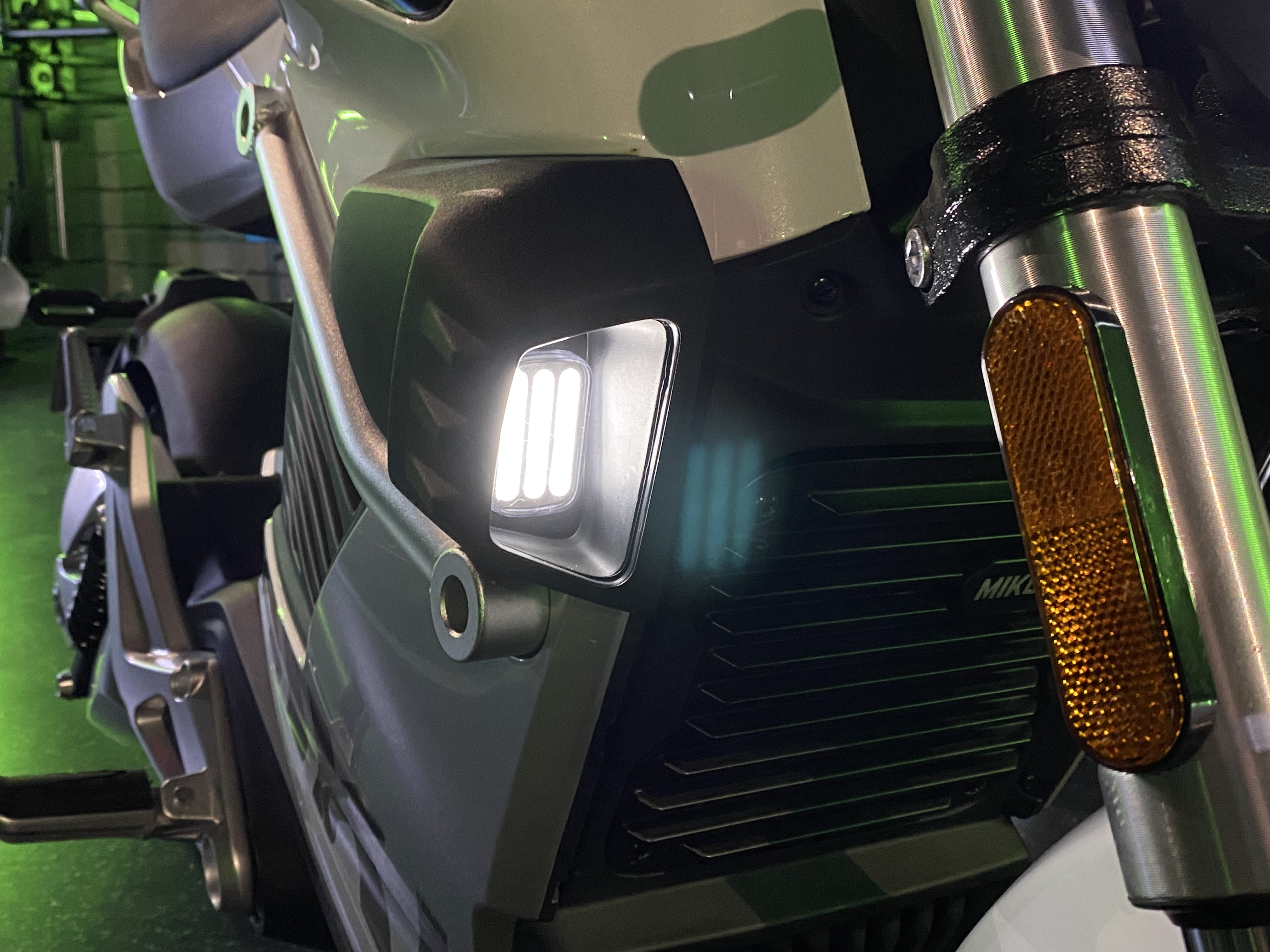

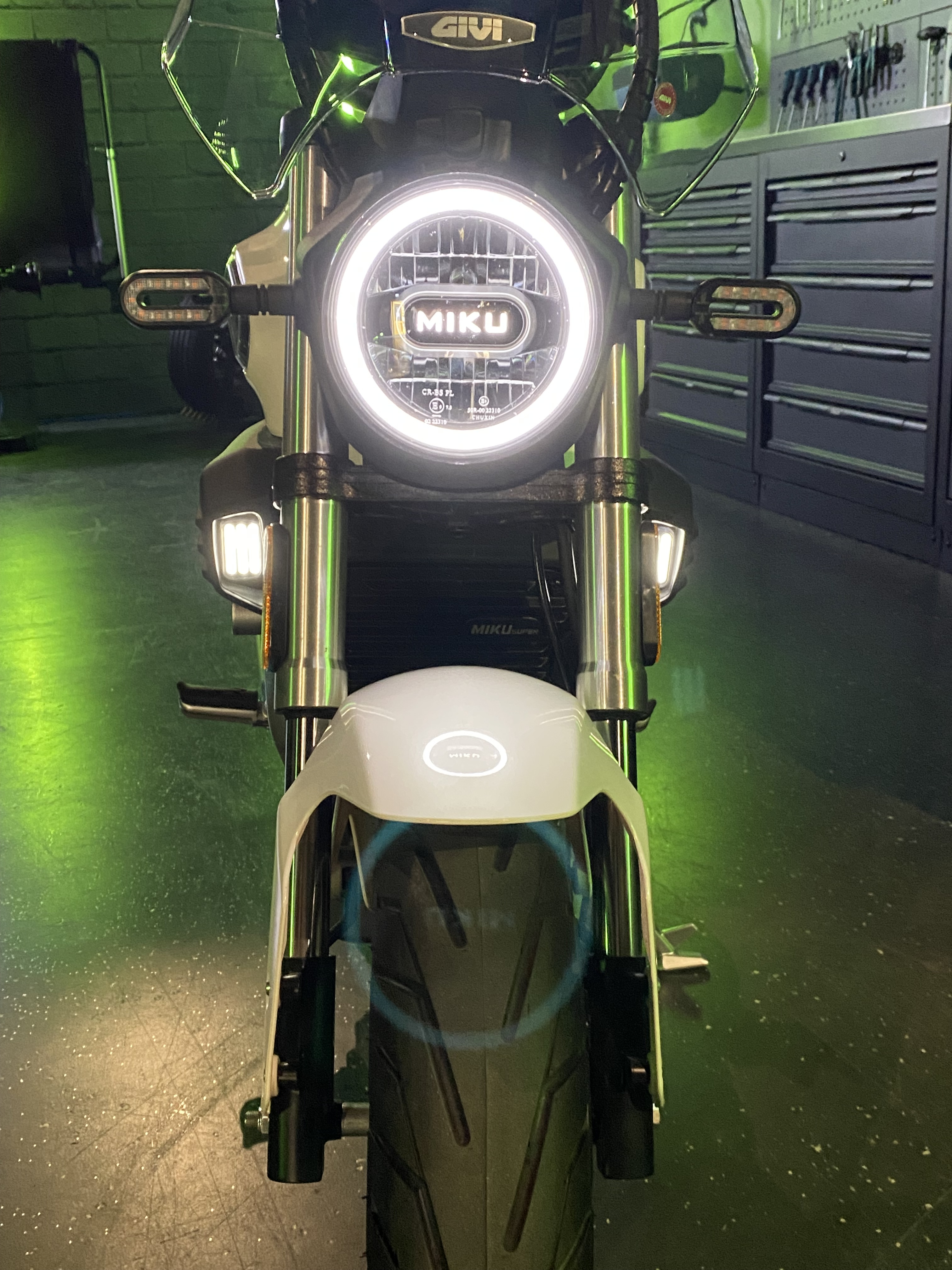

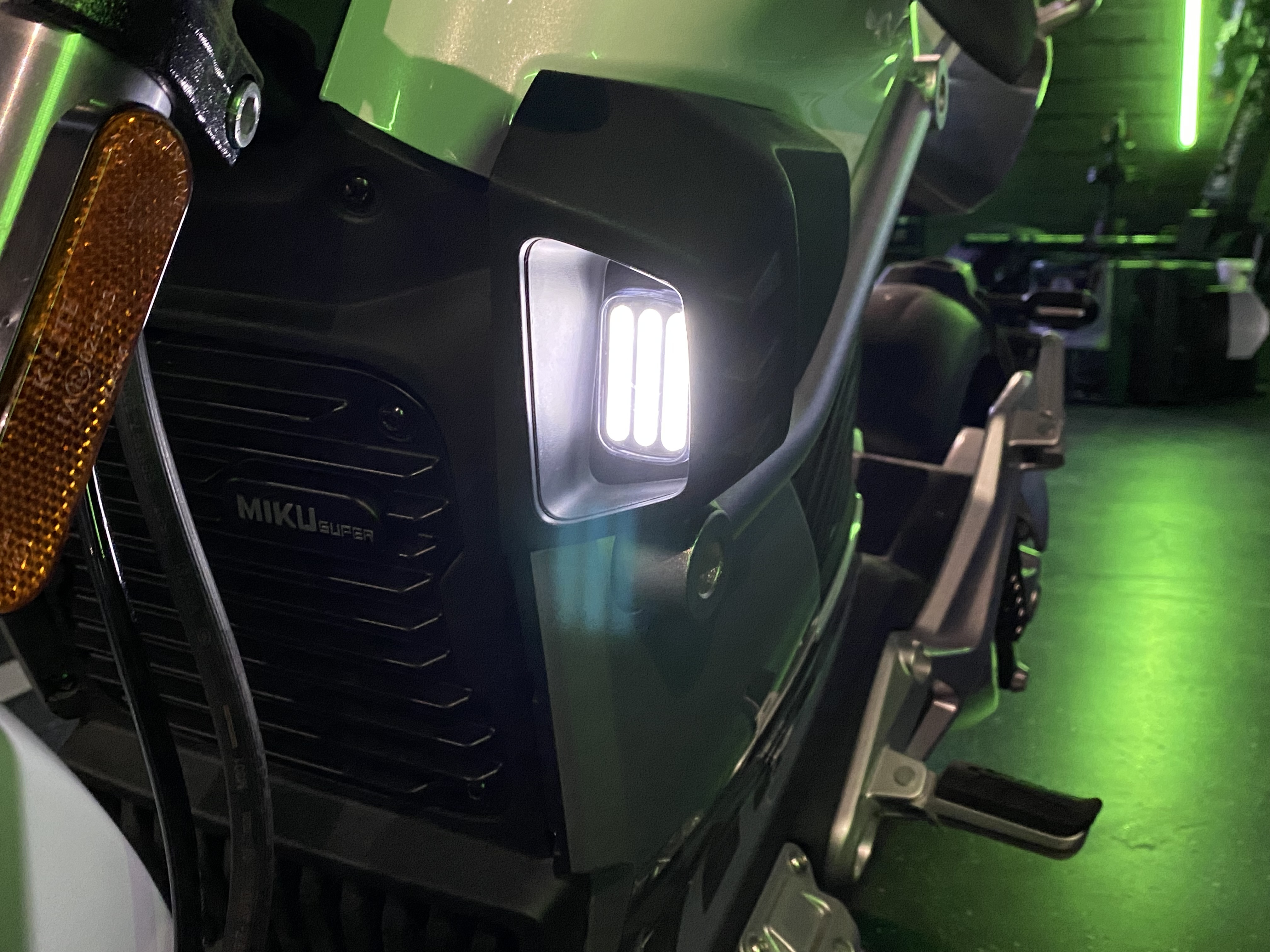

Ich hab dann mal umgebaut auf „weiß“.

gefällt mir optisch sogar besser als das blau. Und wenn die Beamten damit auch zufriedener sind umso besser. Verrätst du uns wie du das ganze gemacht hast. Wäre super!
Danke schon mal.

Naja, wie macht man sowas …
Ausbauen, LEDs auslöten, weiße LEDs einlöten (alles SMD LEDs) und wieder einbauen.
Ist tatsächlich nicht sonderlich schwierig.
Ich überlege noch ob ich die Tankbeleuchtung auch noch umbaue.
