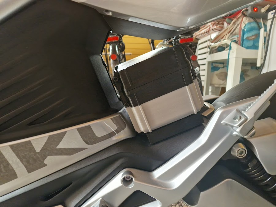

der Platz auf der Miku Super ist ja etwas begrenzt.
Die wirklich einzige Möglichkeit ist der "Tank".
Sollte zwar ausreichen, will man aber zum Beispiel das Ladegerät mitnehmen (das gerade so in den "Tank" passt),
dann wird es schon eng. Will man dann noch einen Typ 2 Adapter mitnehmen, um zum Beispiel an öffentlichen Ladesäulen zu laden,
ist es notwendig einen Rucksack mit zu nehmen.
Was also tun sprach Zeus?
Unter der Sitzbank ist ja noch einiges an Platz den man nutzen könnte, allerdings nur im vorderen Bereich, ansonsten wird
es schwer mit dem Einfedern der Hinterachse.
Ich habe also mal nach Taschen, Boxen, etc. geschaut, aber nichts gefunden was passt und auch eine einigermaßen ansprechende Größe besitzt.
Also - selber machen war angesagt.

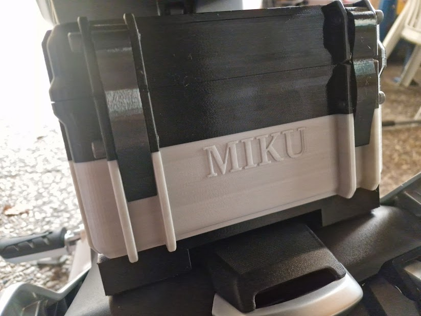

Anbei mal 2 Fotos.
Als erstes musste der Steg unten ausgeglichen werden um eine gerade Fläche zubekommen.
Danach wurde dann die Box erstellt, wasserdicht mit Dichtung und Verschlüssen die den Deckel auch fest auf die Box drücken
und leicht zu öffnen sind. Die Box wurde dann auf die Ausgleichfläche geklebt und alles zusammen wurde dann mit
Industrieklettband am Fahrzeug befestigt, so das man es auch wieder rückstandsfrei entfernen kann.
Ein Hinweis noch: Die Teile wurden alle mit einem 3D Drucker erstellt.
Funktioniert prima, ist aber erst einmal ein Prototyp.
Ich will das Silber im unteren Bereich noch spitz nach hinten auslaufen lassen, damit es eine Flucht mit dem Fahrzeug ergibt.
