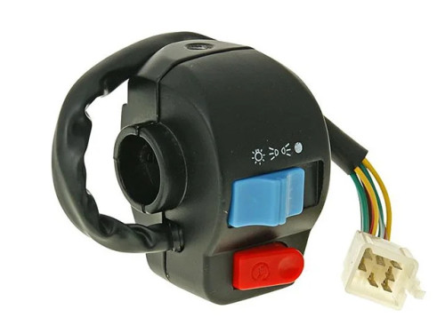

wir reden einander vorbei, mein bremslich leuchtet schon wenn ich die bremse drücke, allerdings erst wenn ich das standlich anmache
1 stufe: alles aus, zweite stufe: standlich an, 3 stufe: licht an
das vordere standlich ist immer an, sobald man den schlüssel dreht, aber nicht hinten.
egal, normal sollte das bremslich immer gehen, ist beim auto auch so

Re: Tisto Eagle bremslich defekt ?
meine bremslichter gehen, wenn ich sie betätige.
ABER
NUR wenn ich das standlich einschalte in mitlere (2) stufe. (standlicht vorne, und hinten)
ist das licht es aus (stufe 1) gehen die bremslichter nicht.

Oh, da stimmt wohl etwas nicht und es wird bei dem Roller eine der Funktionen offenbar nicht im Plus-Strang sondern auf der Minus-Seite geschaltet. Hast Du was umgebaut?
Wenn das Standlicht hier über Minus geschaltet wird und Bremslichter auf Plus würde ohne Licht AN keine Verbindung Rück-Bremslicht zu Minus bestehen.
