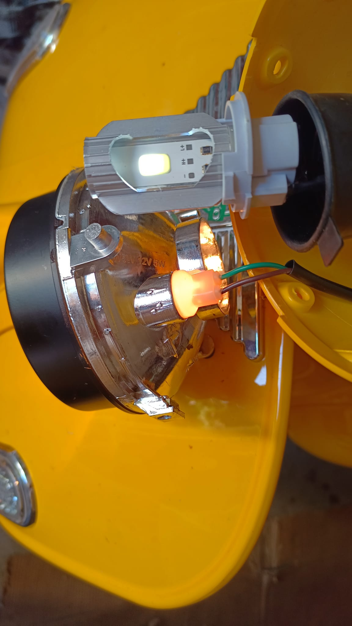

Du meinst wahrscheinlich Wechsel des Leuchtmittels. Schraube an der Unterseite des Scheinwerfers herausdrehen und Ring abnehmen.
Scheinwerferspiegel aus der Verankerung lösen, dazu das Gehäuse etwas zur Seite drücken und dann das Leuchtmittel wechseln.

Das Leuchtmittel ist mehr oder weniger Schrott, ich hab die ganze Verkleidung abgenommen. Bei dem Wetter kein Problem.
