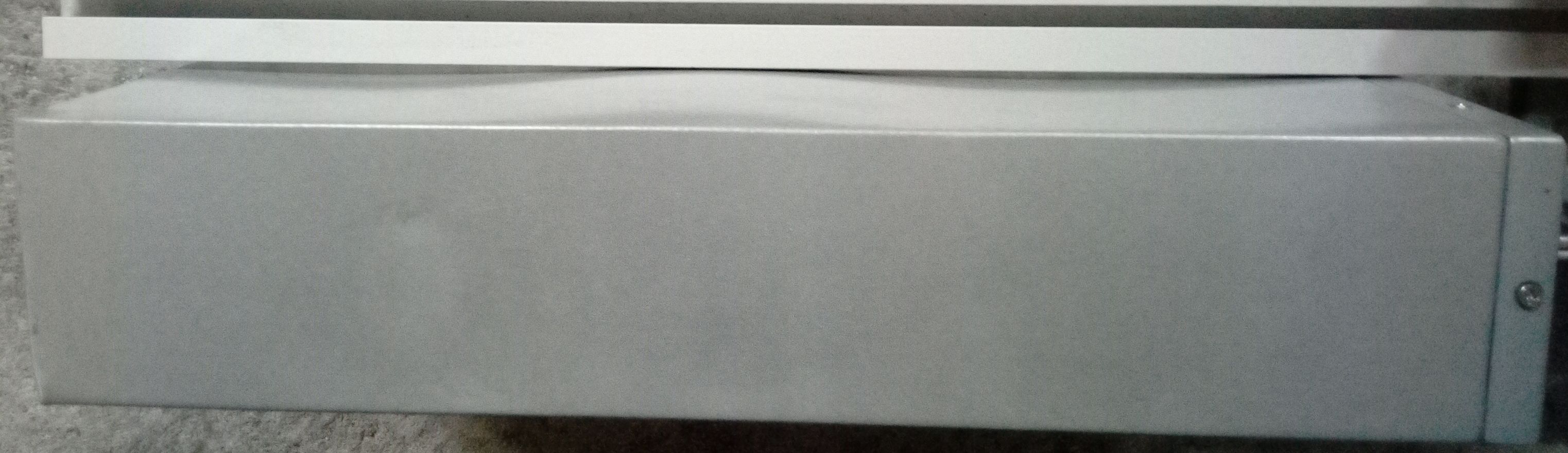

Dann ist mir auch aufgefallen, dass ein Akku (der mit offenbar intaktem BMS) Schäden am Gehäuse aufweist. Eine Ecke unten ist eingedrückt und ein Bug verläuft an der Unterseite entlang. Sieht nach einem Stürz des Akkus aus. Beim letzten ladevorgang bemerkte ich auch seitlich eine Wölbung des Gehäuses nach außen. Schwer zu sagen, ob die vorher schon bestand, oder nach den Ladungen bei mir aufgetreten ist.

Hier noch ein Bild vom Gehäuse des einen Akkus, das ist nämlich nicht normal:

Das sieht in der Tat alles andere als normal aus.
Viel Erfolg bei der Mängelbereinigung

Mit diesem Akku würde ich keinen Meter mehr fahren, Lebensgefahr. Zudem besteht zusätzlich noch die Gefahr, dass sich der Akku auch ohne Last selbst zerlegt. Am besten im Garten/Garage lagern, nicht in der Wohnung.

Da hast du absolut Recht, das Ding ist gefährlich. Deshalb fahre auch nicht mehr damit, bzw. lade ihn auch nicht mehr.
Aber schon richtig das hier auch noch explizit zu erwähnen.
